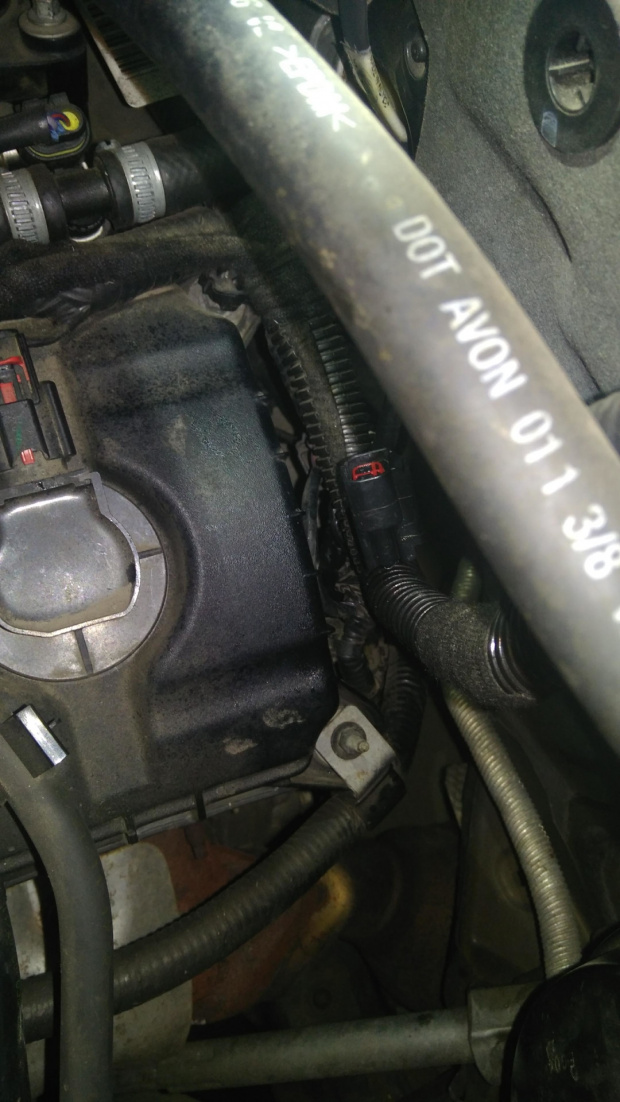

Jakby ktoś szukał to dwa czujniki położenia wału ( camshaft position sensor ) od strony kierowcy są tutaj:
Widać przewody oraz śrubę mocującą, dostęp i odkręcenie trochę po omacku
