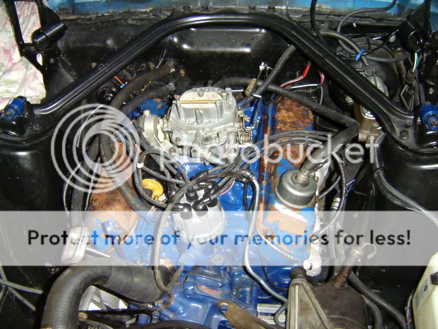

Osłona na chłodnicę zainstalowana wraz z dodatkowym wentylatorem , organy do przeszczepu pochodzą od młodszego źrebaczka (SN 95)
Wczoraj zawiesiłem próbne blachy i po raz drugi testowałem Qunia ,na trasie Kraków - Tarnów , układ chłodzenia po modyfikacjach sprawia się rewelacyjnie w korku osiąga temperaturę 90-95°C i utrzymuje ją na tym poziomie, dodatkowo oprócz wentylatora przy chłodnicy znalazł się zbiorniczek wyrównawczy o którym wspominał Dr. Rick, a tak to wygląda
