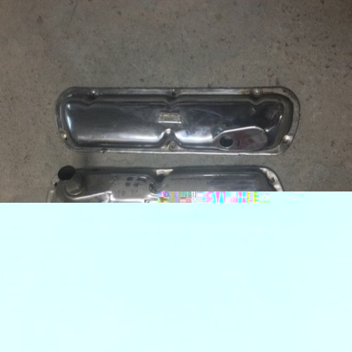

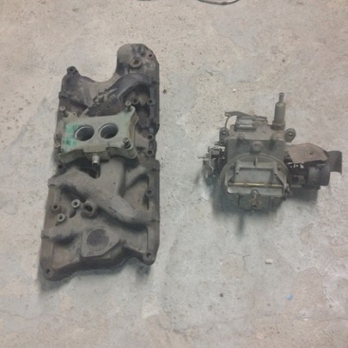

:hurra: :hurra: :super: udało mi się dotrzeć do człowieka który przed trzema laty wymienił w moim dziadziusiu :kijemgo: kolektor ssący i gaźnik na 4 gardziele i zamienił pokrywy zaworów na jakieś kiczowate.
Najciekawsze jest to że te orginalne części które mają 50 lat są u niego na półce a w przyszłym tygodniu będą u mnie :super: :super: :super: :super: :super:
Pokrywy zaworów niestety do pomalowania
gaźnik i kolektor

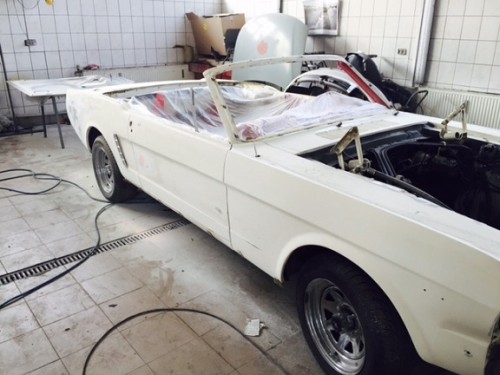

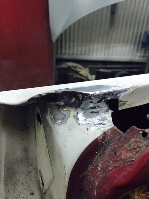

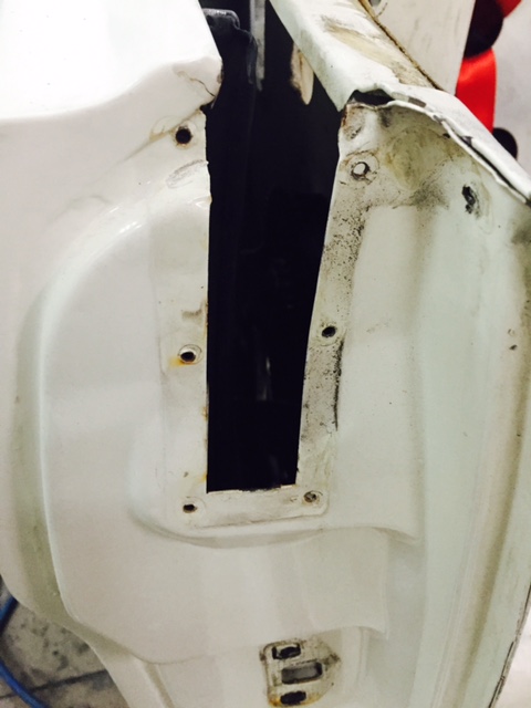

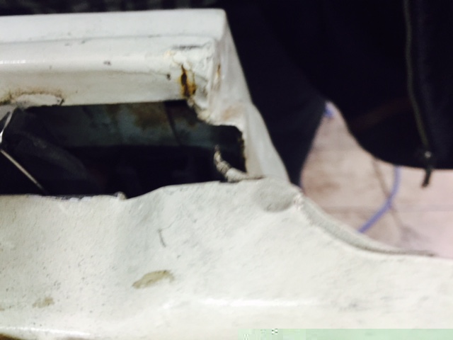

Po 13 latach od pierwszej renowacji przyszła pora na małe poprawki które pozwolą cieszyć się nim przez następne długie lata
Jak na trzynaście lat poprawek nie trzeba zbyt wiele zrobić bo auto przy pierwszej renowacji było częściowo galwanizowane ( ocynkowane)
Powstaje jedynie obawa czy uda się przed sezonem :mur:
w sobotę zaczęliśmy :szok:

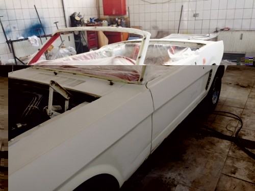

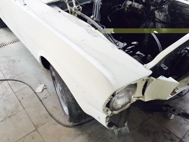

Po bardzo delikatnej blacharce nadeszła pora na lakierowanie
Podjąłem decyzję że mimo to że wielu z was oceniło na MR 2014 że jest zacnie to mimo wszystko nigdy nie jest tak dobrze żeby nie mogło być lepiej i nie robimy zaprawek tylko kompleks

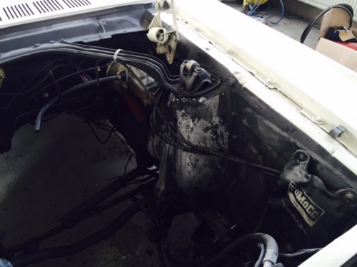

Pozbywamy się z komory silnika tego ohydnego baranka będzie czarny mat

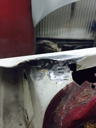

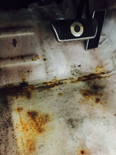

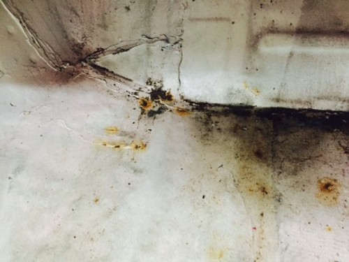

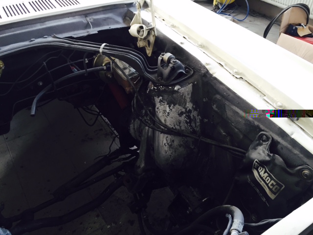

Idzie a oto powody dla których podjąłem decyzje że trzeba coś zrobić :wstyd:

I oczywiście męczący mnie baranek w komorze silnika :mur:
wystarczyły by zaprawki na zewnątrz ale mam lakiernika któremu dałem na próbę do pomalowania całe auto dla syna i stwierdziłem że jest super to możemy działać z dziadziusiem i będzie miał prezent na 51 urodzinki :super:
