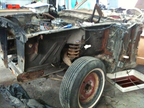

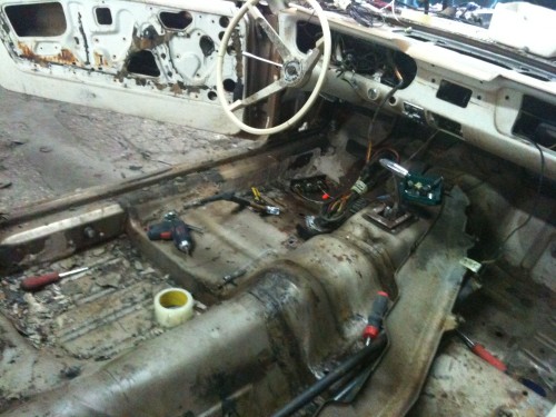

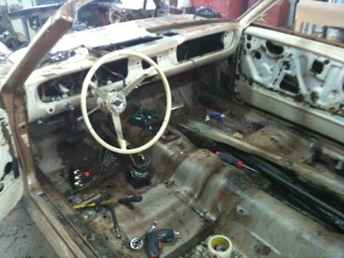

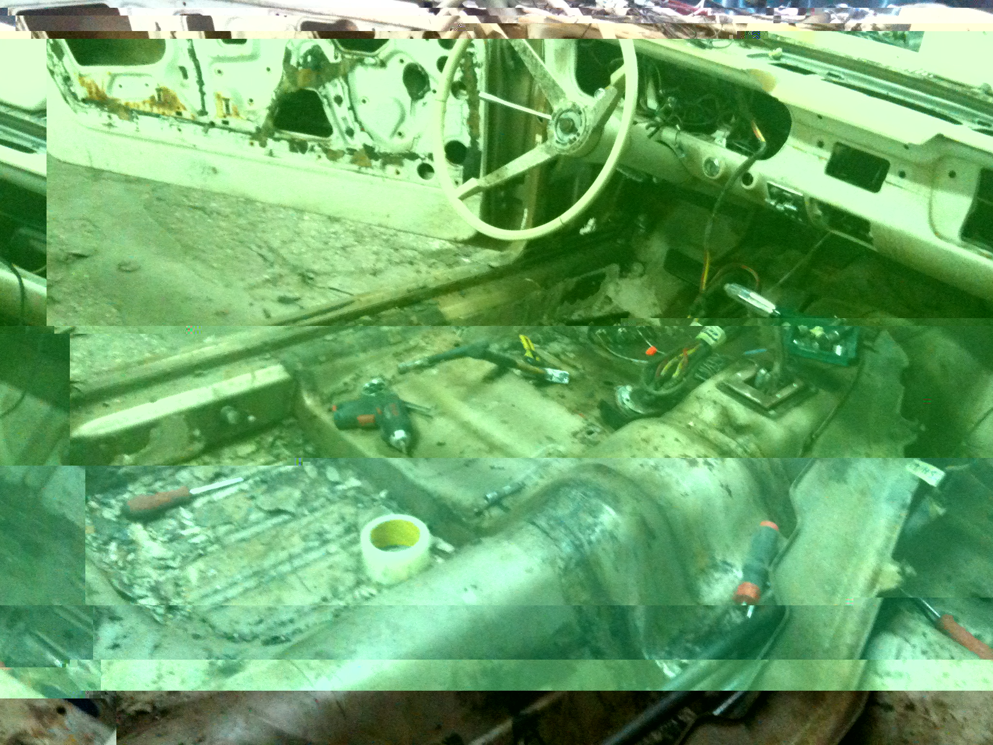

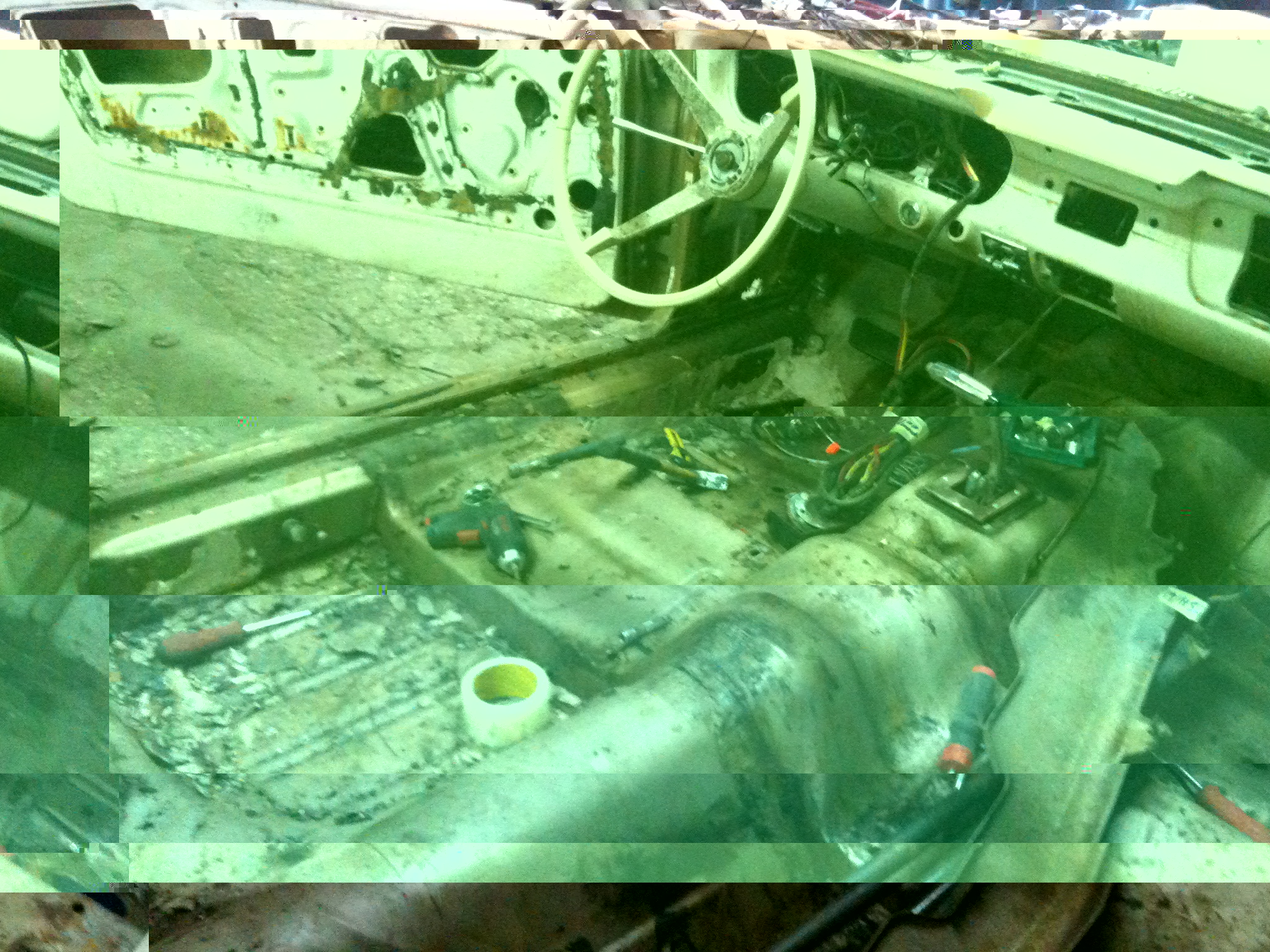

Prace ruszają, blachy w większości już są więc remont może nabrać tempa, kilka fot z rozbiórki auta:

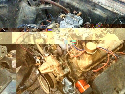

silnik przygotowany do wyjęcia... będzie w nim trochę zmian ale o tym kiedy indziej...

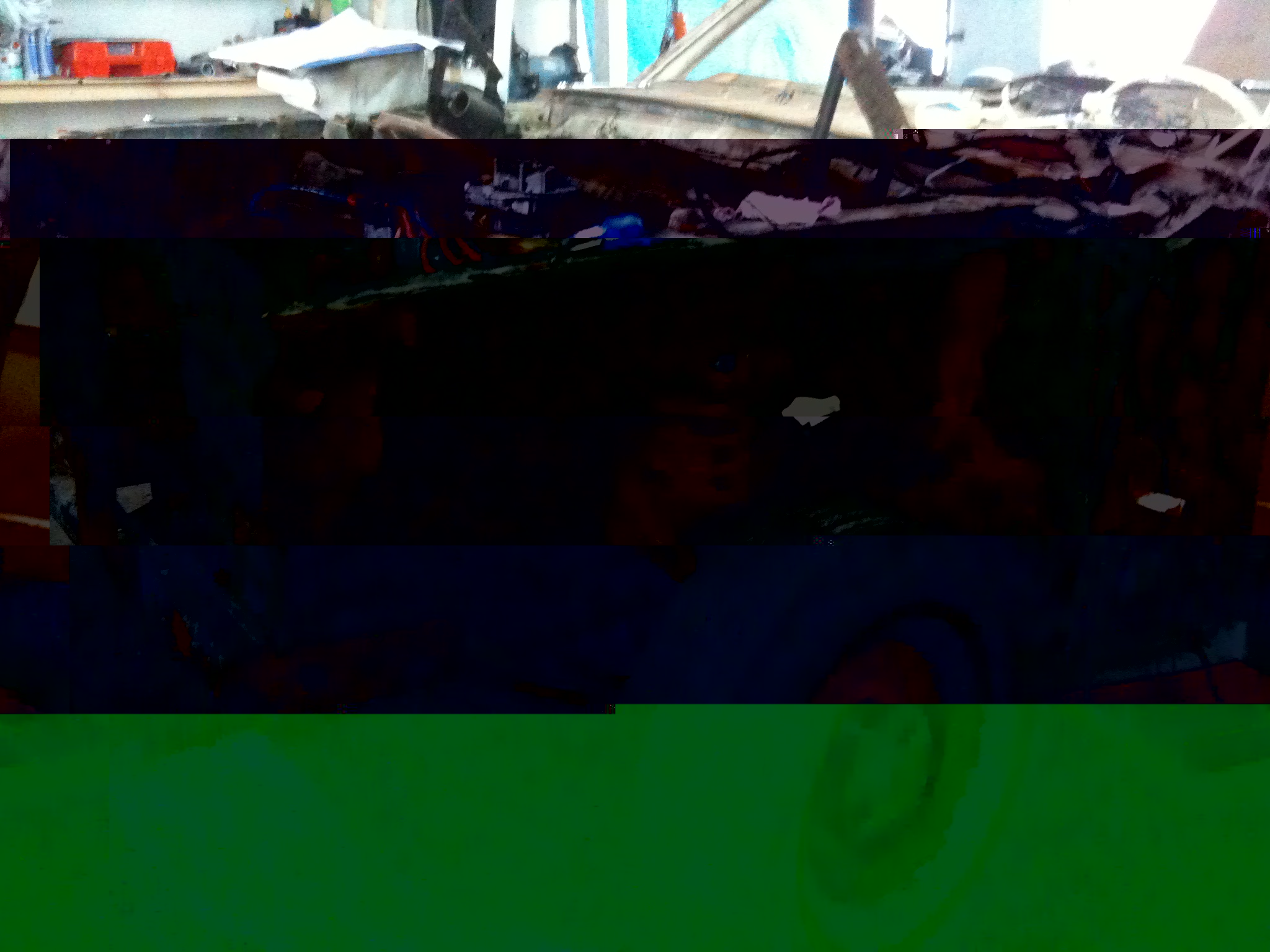

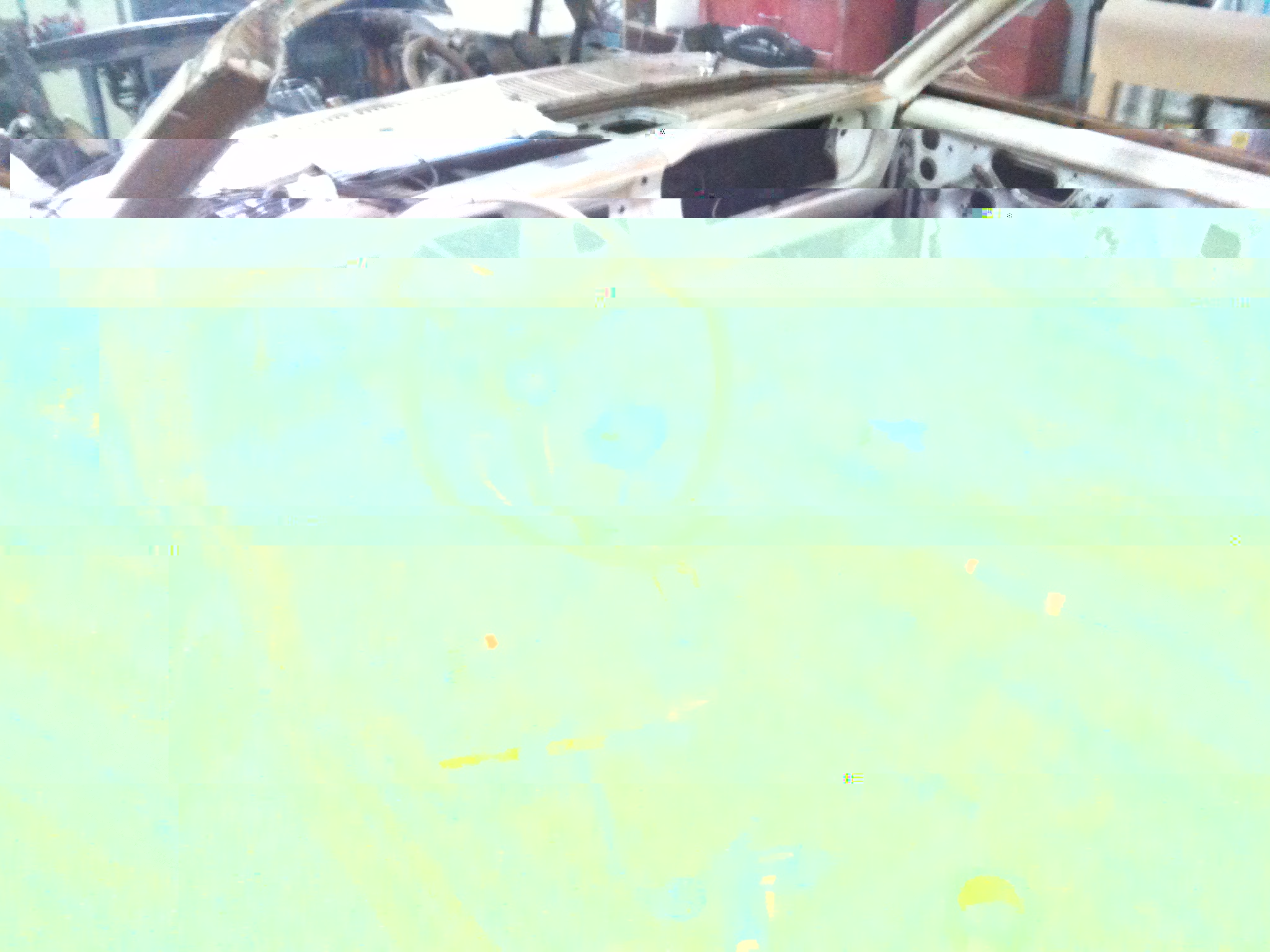

karoseria będzie teraz piaskowana, potem remont blacharski... a trochę tego jest..

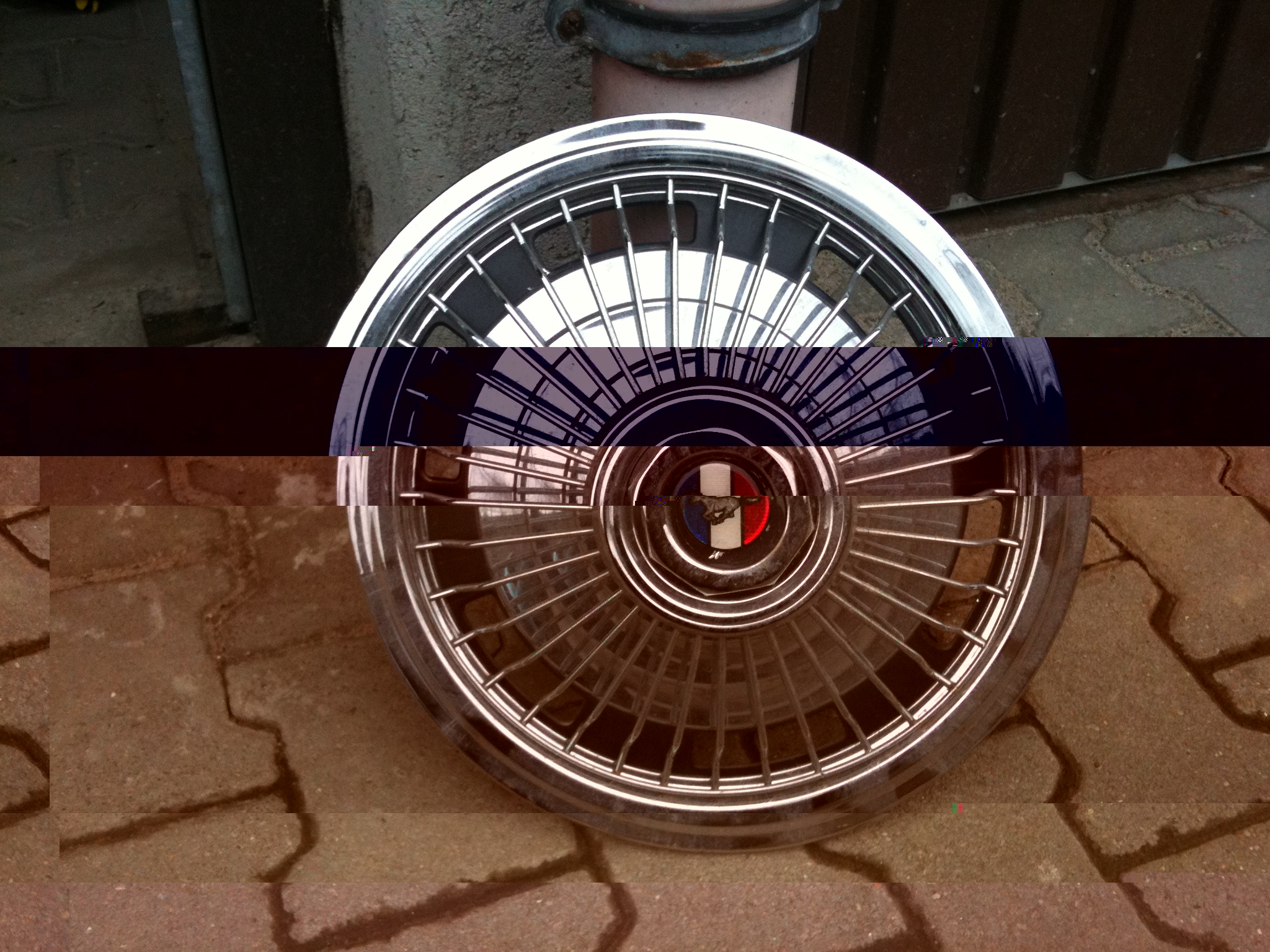

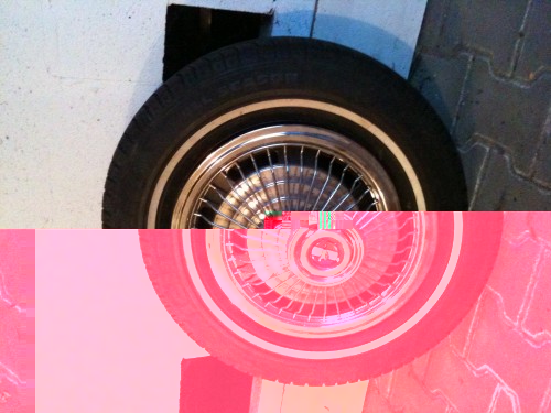

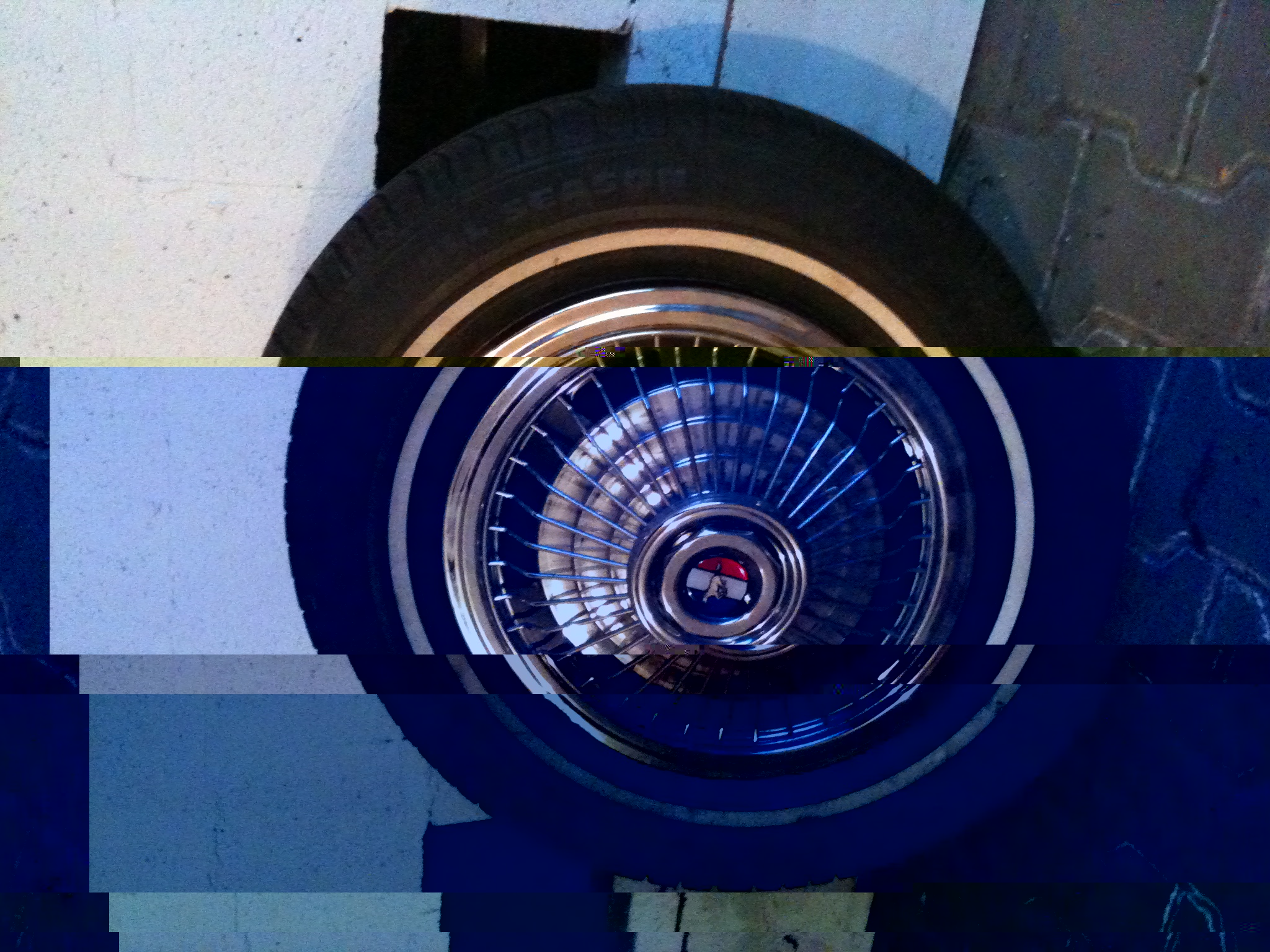

drogą przypadku udało mi sie nabyć kilka gratów do auta w cenie mocno promocyjnej, ale najbardziej cieszy mnie set opon Michelin z białym paskiem w bardzo dobrym stanie, niewiele używanych zdjętych z 66 convertible:

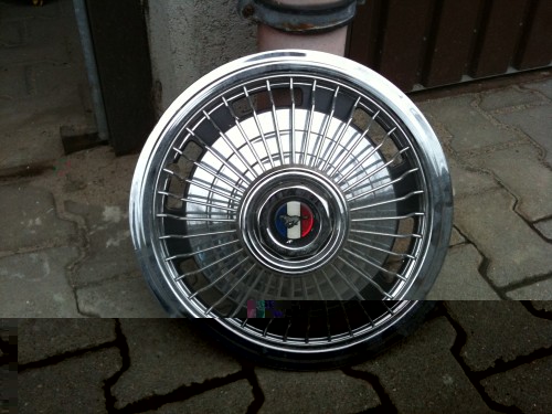

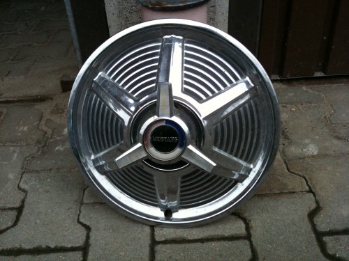

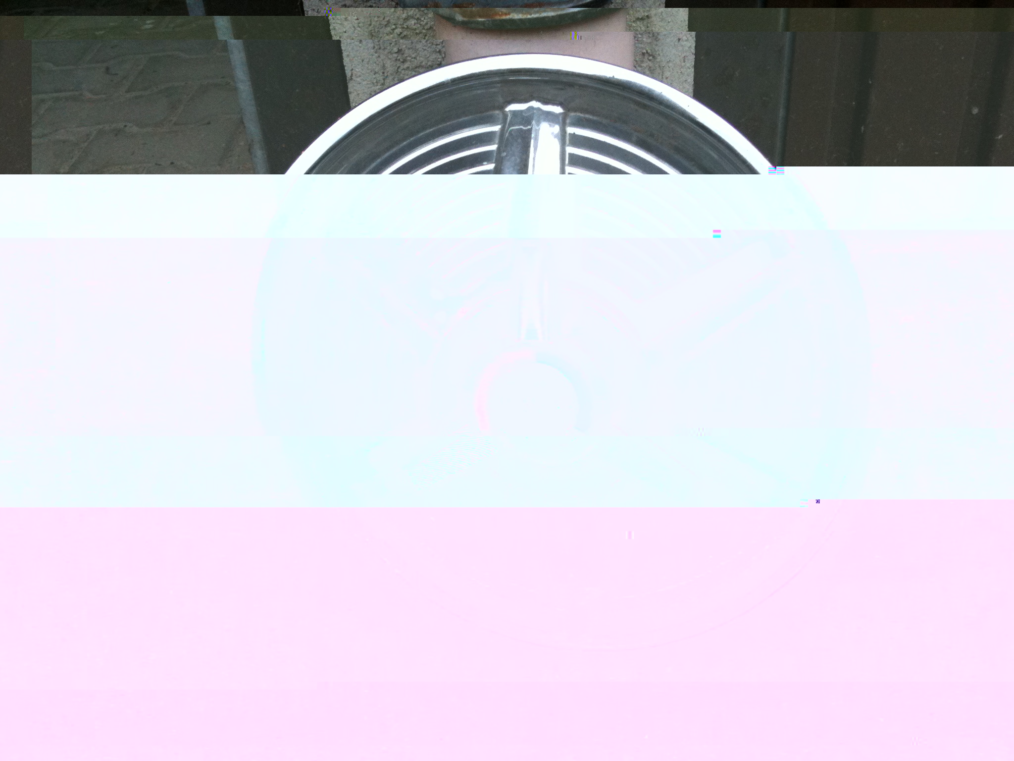

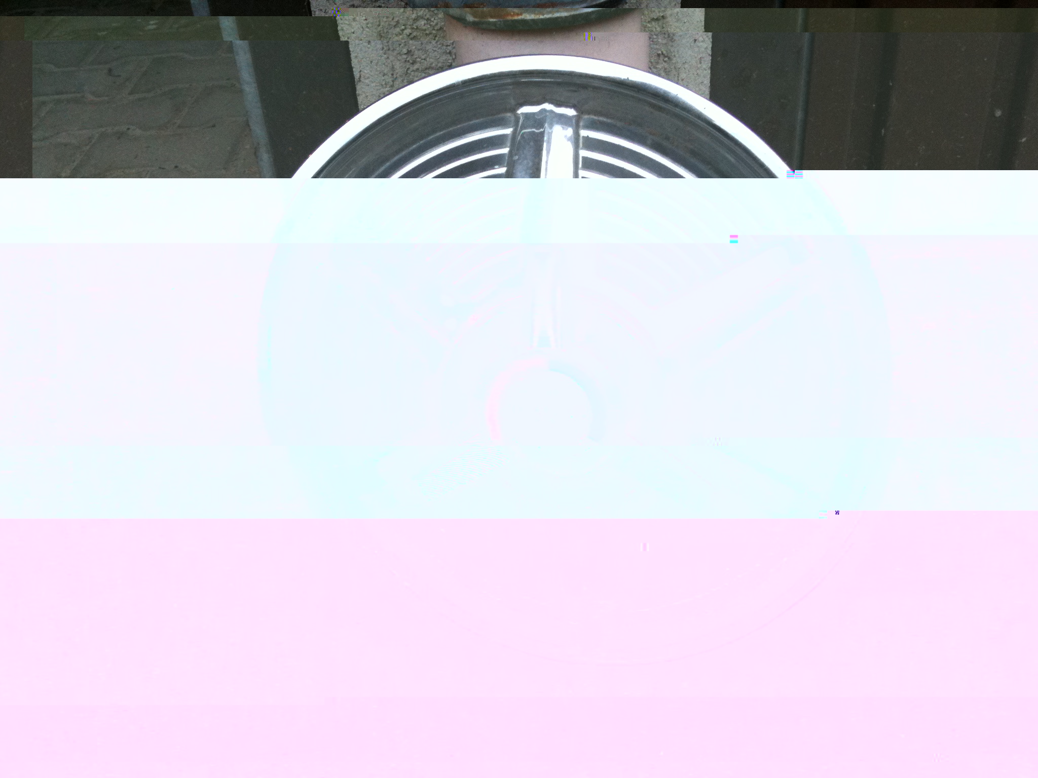

oraz komplet ładnych kołpaczków, wykonanych z alu a nie szitowego plastyku:
ale żeby nie było za prosto jako 'mały purysta' raczej (w przyszłości) założę orygialne (jak w warsztacie znajdą dwa które gdzieś zapodziali :/ )

Pavulon_ pisze:karoseria będzie teraz piaskowana
Joł, jakimś super znawcą nie jestem, ale słyszałem (a raczej czytałem) o przypadkach, kiedy po piaskowaniu blachy się odkształcały dość znacznie. Chyba nawet ktoś na tym forum skarżył się, że ma samochód-fale po wypiaskowaniu karoserii. Zdaje się, że temat piaskowania nie jest taki hop-siup i trzeba się zabrać do tego naprawdę profesjonalnie.
Tak tylko wspominam, może ktoś bardziej kompetentny z większą wiedzą na ten temat się wypowie :)
Post autor: Pavulon_ » 2010-05-08, 00:14
pluzz pisze: t = to x 3
gdzie:
t - wlasciwa data zakonczenia prac
to - data planowanego zakonczenia prac
to niestety już przerabiałem na swojej skórze jeden raz, dlatego nie napalam się na jakiekolwiek terminy, chciałbym miec auto we wrześniu ale zdaje sobie sprawę że jest to ambitny termin patrząc na postęp prac... pewnie na przyszły sezon na 100% :D
Patyk pisze:
tak, zdaje sobie z tego sprawę. Gość u którego robię auto przerabial już temat piaskowania i odkształcania blach dlatego robi to teraz pod małym ciśnieniem żeby osiągnąć założony efekt bez skutków ubocznych
