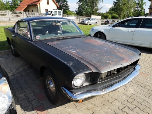

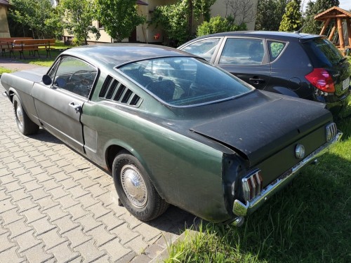

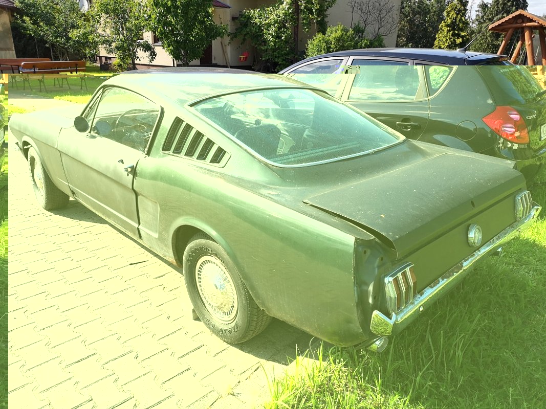

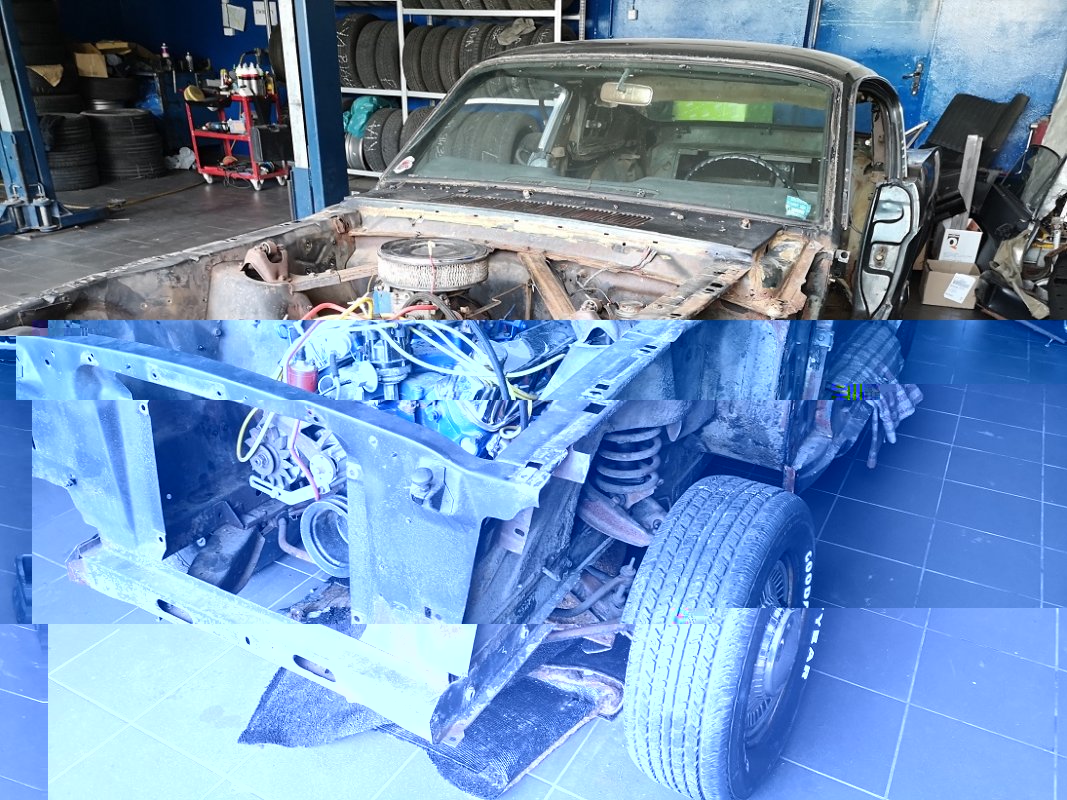

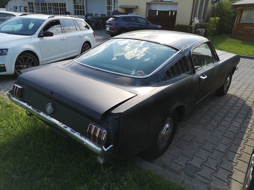

Witajcie. Jakiś czas temu kupiłem auto Ford Mustang 1966 rok w wersji Fastback.

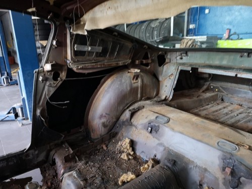

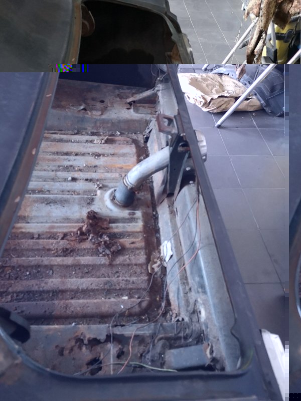

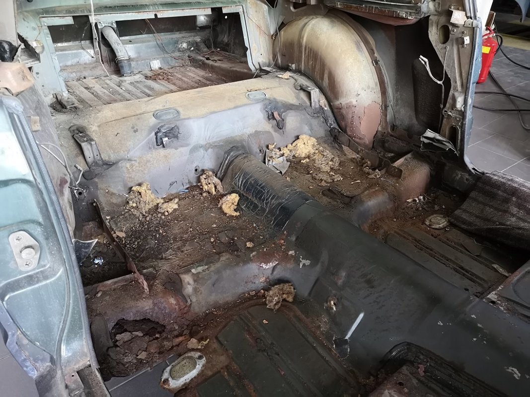

Post autor: Andrzej_Z » 2020-06-17, 10:48

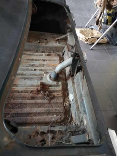

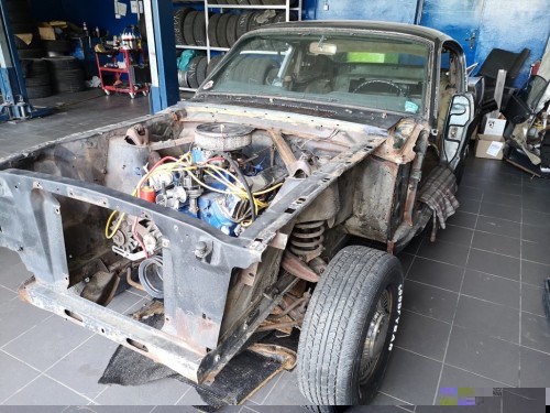

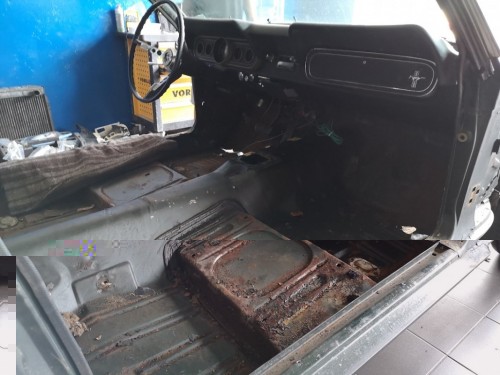

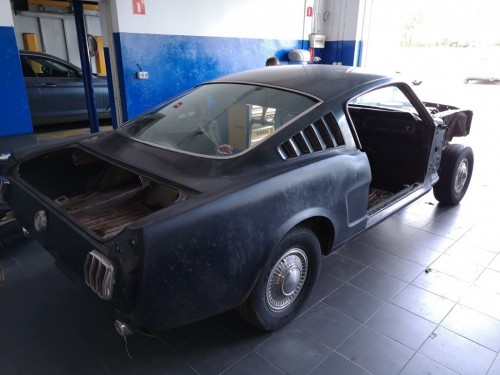

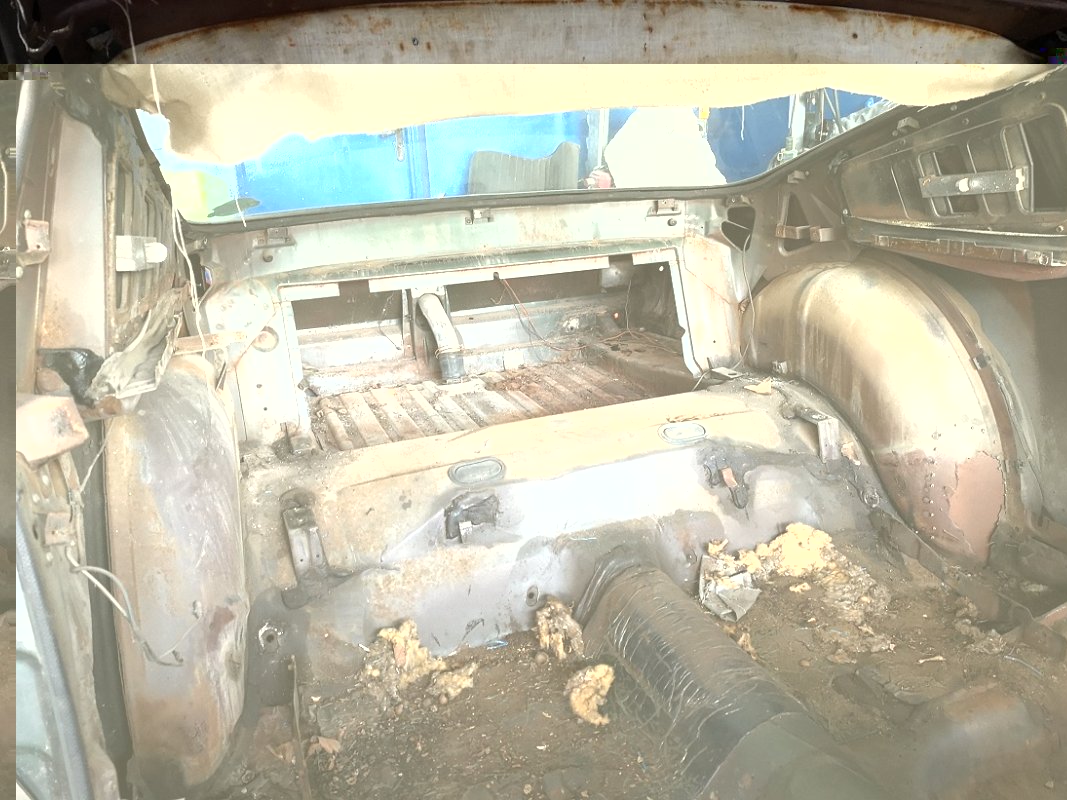

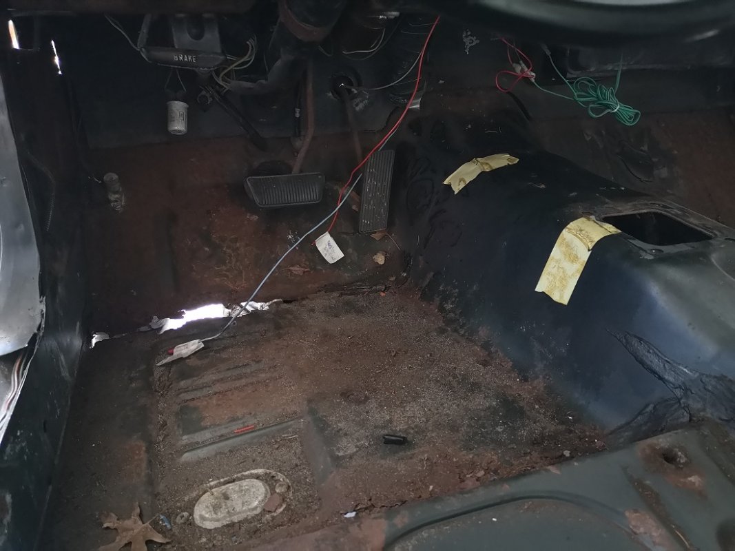

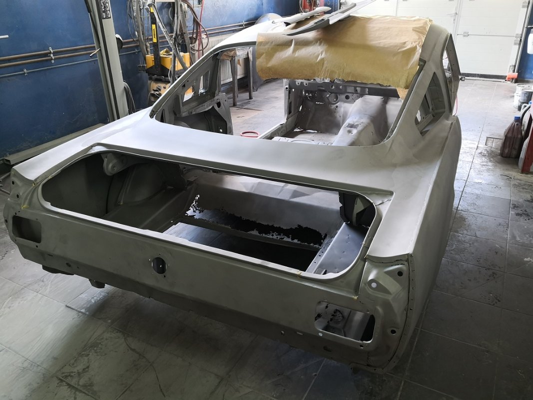

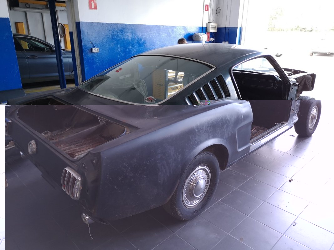

Wczoraj rozbieraliśmy. Myślałem, że będzie większa tragedia. Na codzień nie zajmuję się klasykami, ale wydaje mi się, że jest nawet przyzwoicie. Auto nie było za dużo robione w USA. Tylny prawy błotnik, próba przespawania + podszybie, próba przespawania, jakaś wstawka w wewnętrznym nadkolu. Nie wiem jak podszybie od wewnątrz. Ten projekt jest jako dodatek dla mnie, także będzie robiony w chwilach wolnych:)
Andrzej_Z
Posty: 25
Rejestracja: 2020-06-11, 11:21
Model: Fastback
Lokalizacja:: Góra Kalwaria
Re: Fastback 66 V8 4.7 l
Post autor: Andrzej_Z » 2020-06-17, 10:55

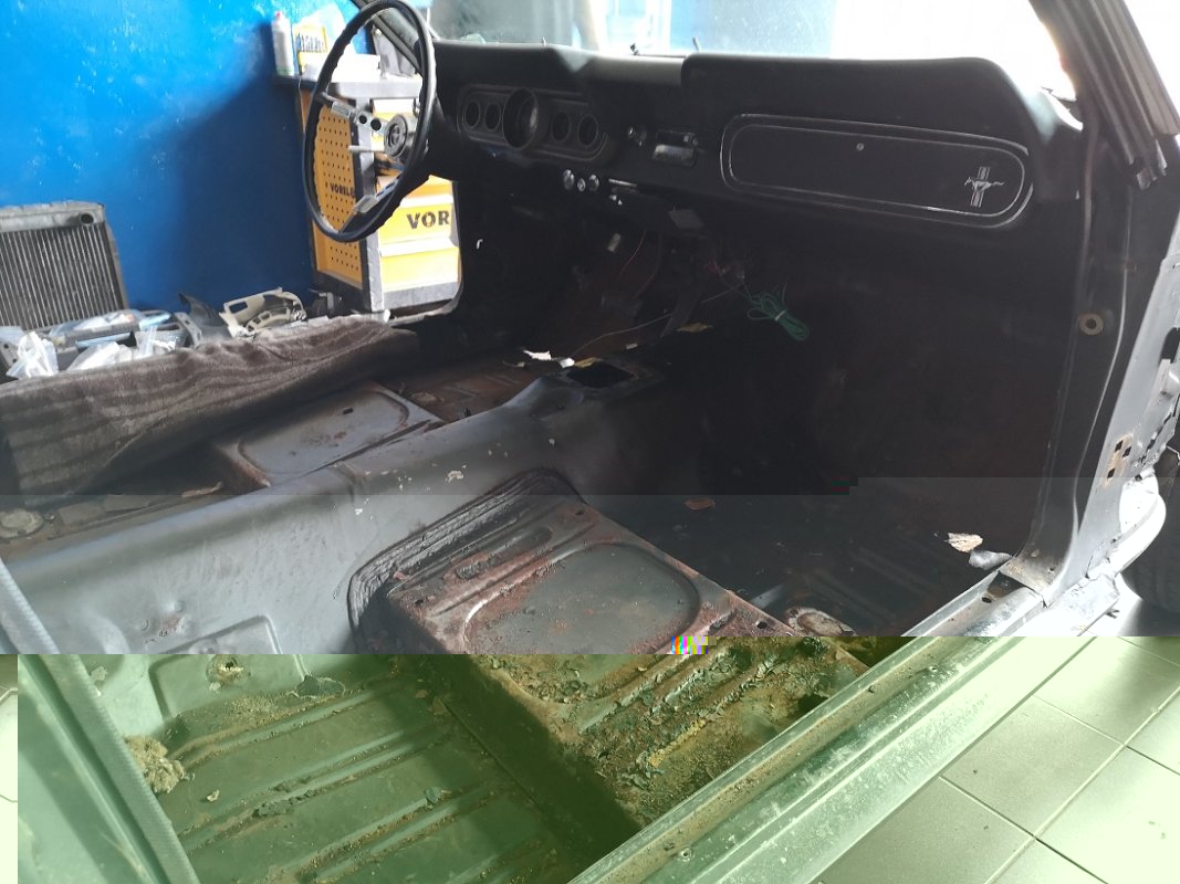

Oczywiście po piaskowaniu wyjdzie stan faktyczny, ale dostał już trochę młotków i np. progi rewelacja, komora silnika w świetnym stanie.
Auto będę chciał robić pod tabliczkę. Silnik ma w oryginale 289 V8 4.7l. Lakier na aucie nie zmieniony dotychczas. Zostaje taki jak był.

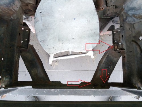

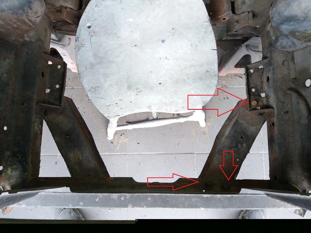

Czy wzmocnienie poprzeczne z przodu powinno być jedno zgrzane drugie na śruby? Czy oba zgrzane na stałe?
6t07t
Posty: 1650
Model: 1966-2008
Kolor: Silver Blue, Black
Post autor: 6t07t » 2020-07-02, 19:48
Zgrzane.
Możliwe, że puściło i ktoś dodał śrubę.

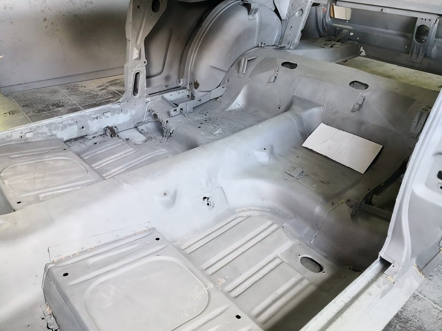

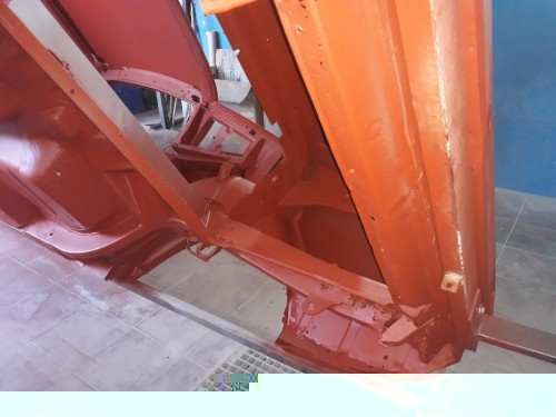

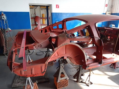

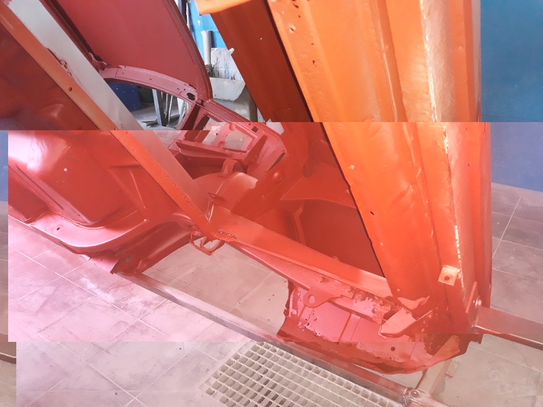

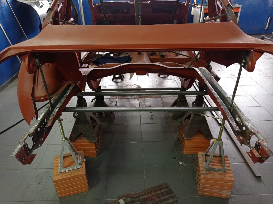

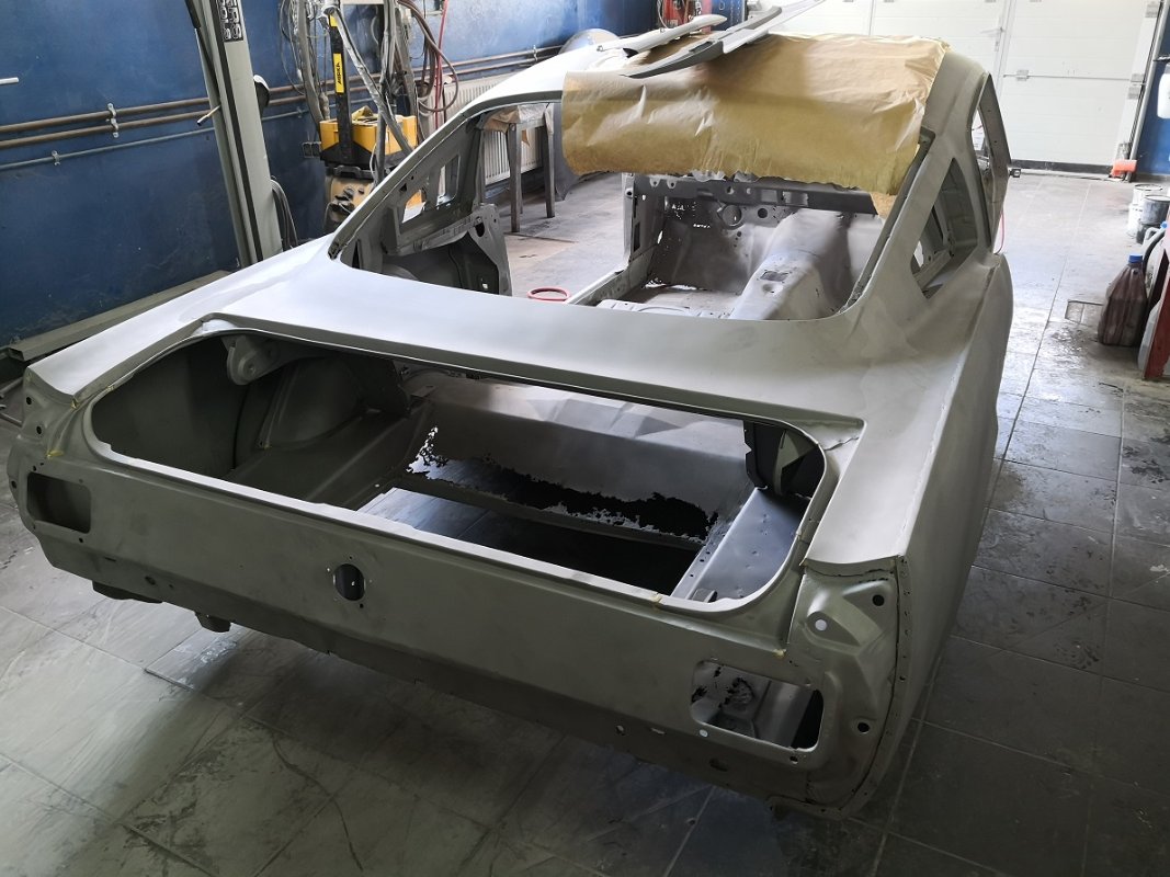

Post autor: Andrzej_Z » 2020-07-28, 19:00

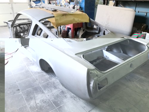

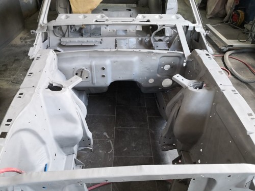

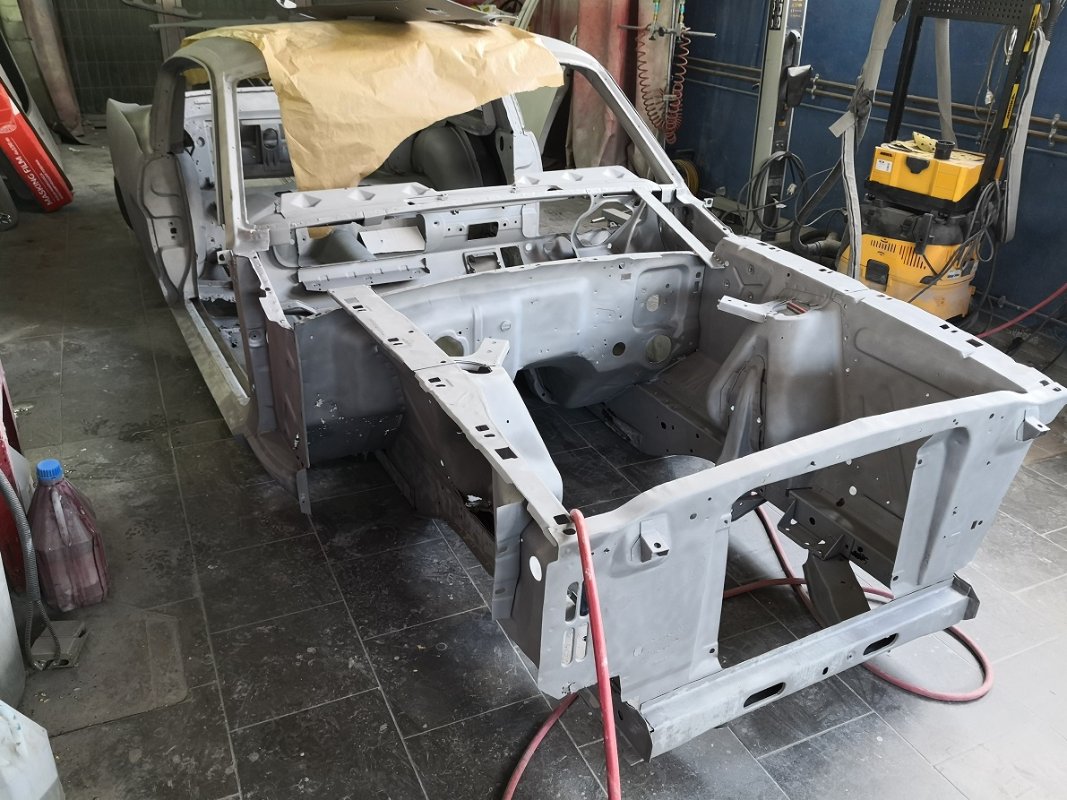

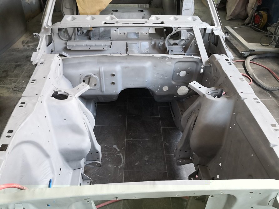

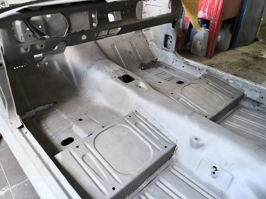

Po piaskowaniu.
Najbardziej upierdliwe było usuwanie piasku po piaskowaniu. Już myślisz, że wszytko, obracasz i znowu się sypie...
Ostatnio zmieniony 2020-07-28, 19:17 przez Andrzej_Z, łącznie zmieniany 1 raz.
Andrzej_Z
Posty: 25
Model: Fastback
Post autor: Andrzej_Z » 2020-07-28, 19:04

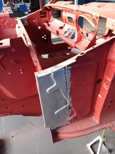

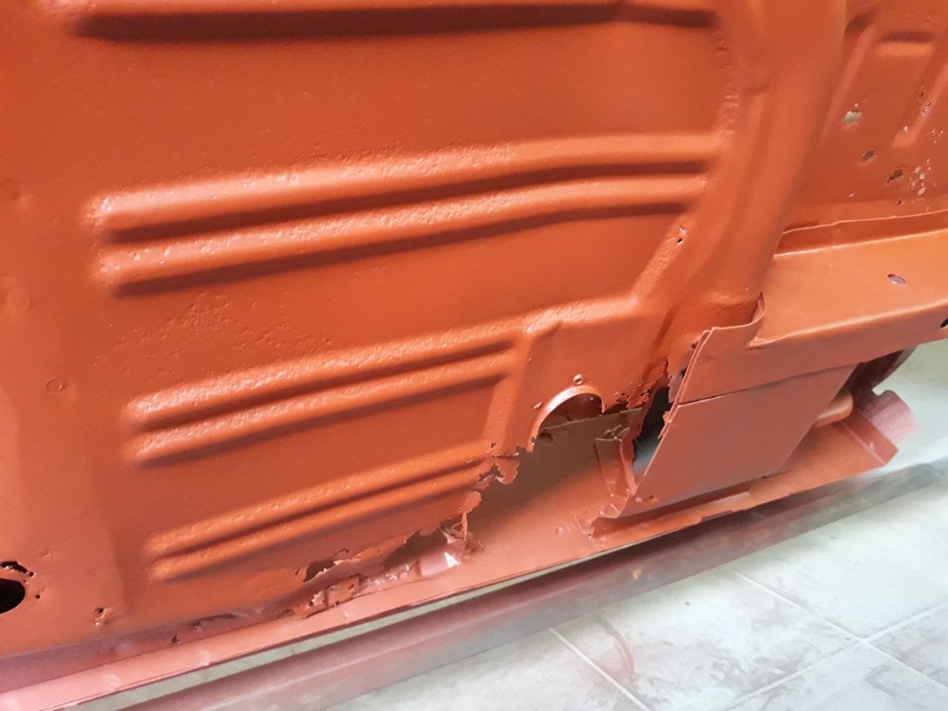

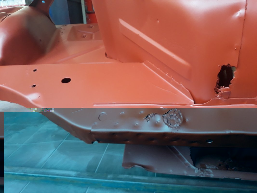

Obecnie w tymczasowy podkład antykorozyjny od NFCC. Bo trochę poczeka na wolną chwilę.
Andrzej_Z
Posty: 25
Model: Fastback
Post autor: Andrzej_Z » 2020-07-28, 19:06

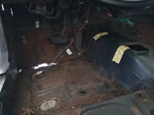

Spora część podłogi która poszła w podkład i tak będzie wycięta, ale nie chciałem już wybierać co zostanie, a co do wyrzucenia.
Andrzej_Z
Posty: 25
Model: Fastback

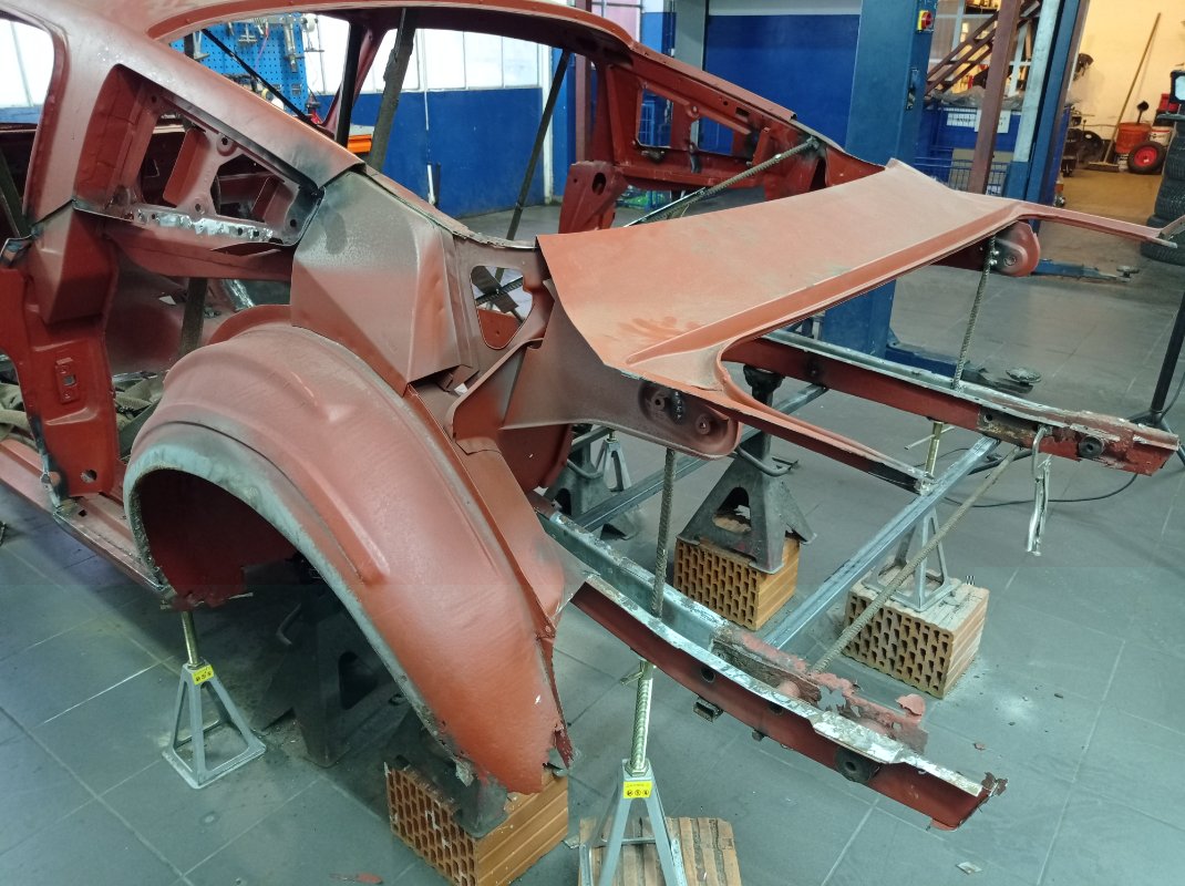

Post autor: Andrzej_Z » 2020-07-28, 19:11

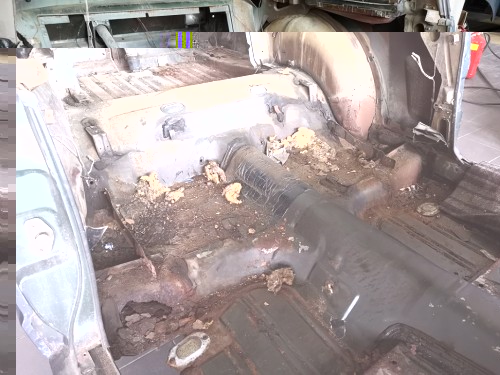

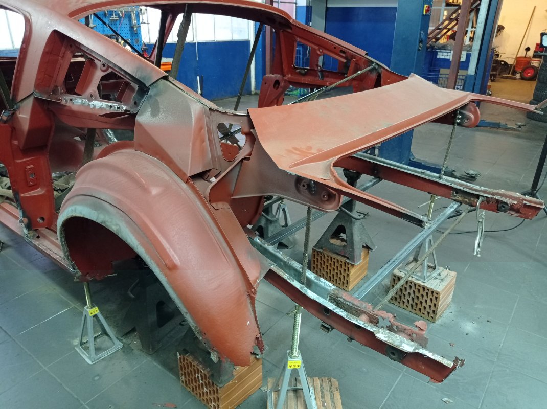

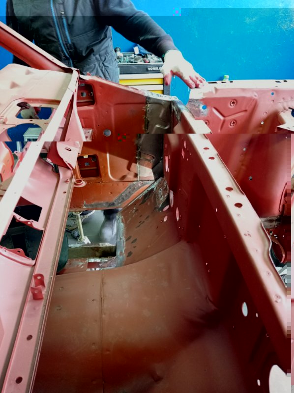

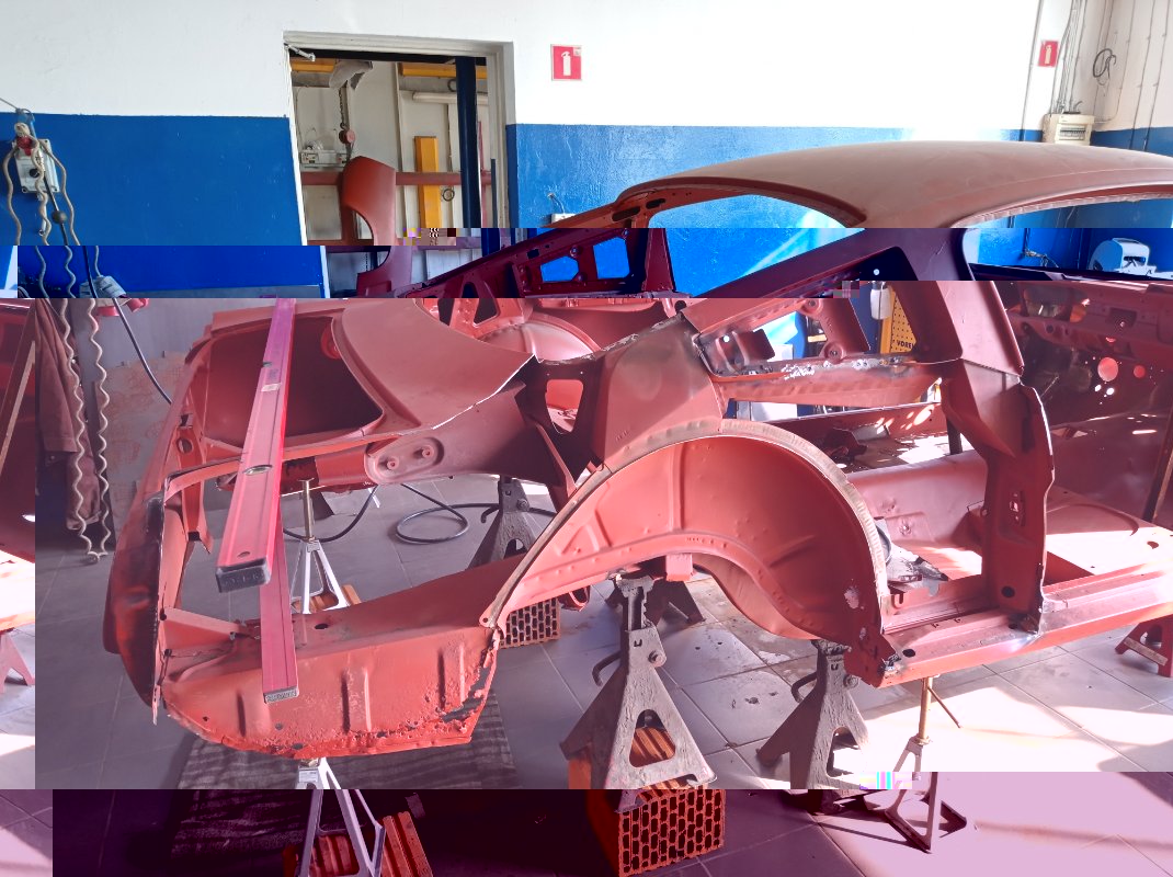

Mam pytanie ws. wycięcia błotników i podłogi. Czy wzmacniacie ramę szprosami przy wyciętych tych elementach? Podłoga nie będzie robiona oczywiście na obrotnicy, tylko na płaskim. Zastanawiam się może nie tyle ,,czy", tylko raczej ,,gdzie".
Chciałem z początku wyciąć do piaskowania podstawy pod fotele, ale czułem, że konstrukcja już się zaczęła bujać, więc wspawałem z powrotem.

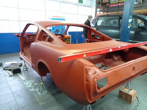

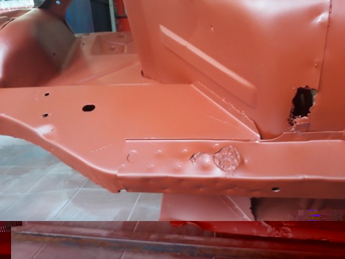

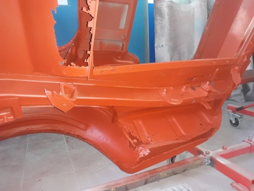

Andrzej_Z
Posty: 25
Model: Fastback

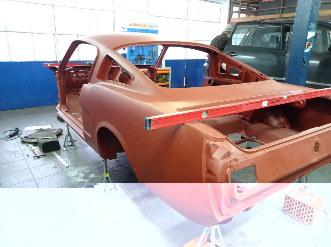

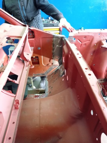

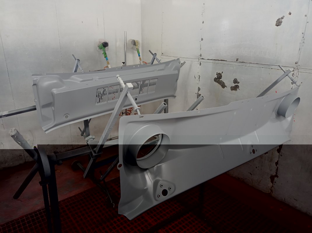

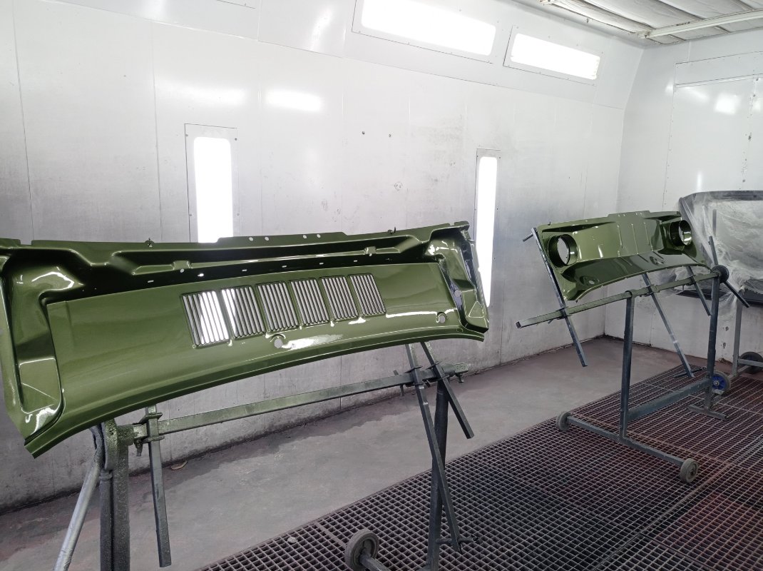

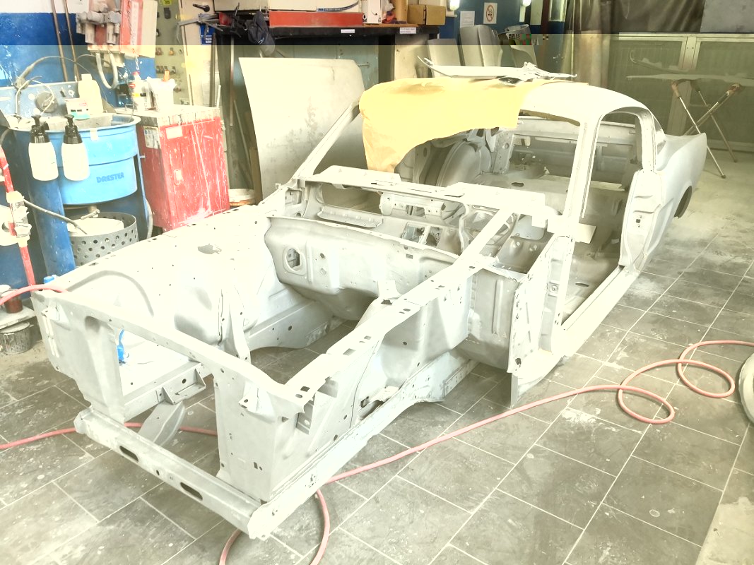

Post autor: Andrzej_Z » 2021-03-23, 14:47

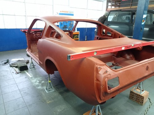

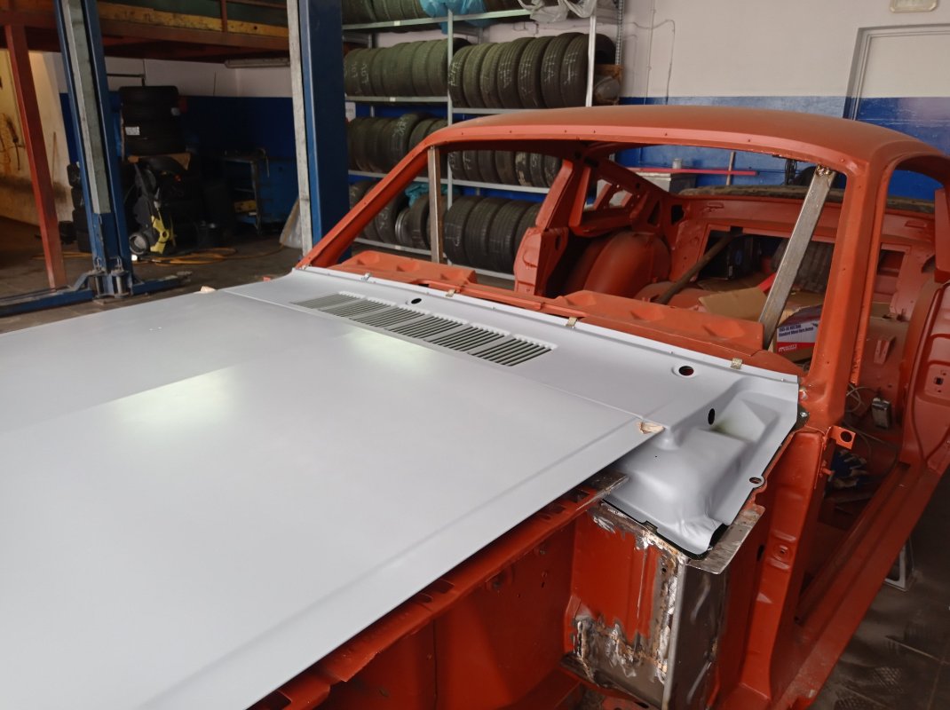

Kolejny etap.

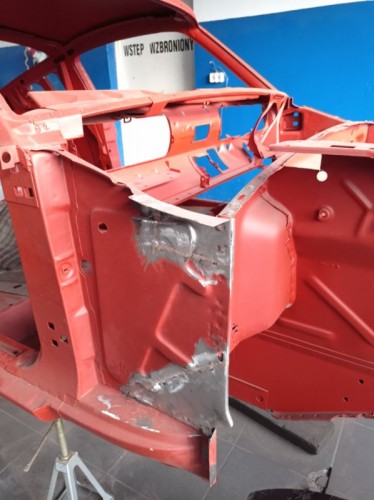

Andrzej_Z
Posty: 25
Model: Fastback

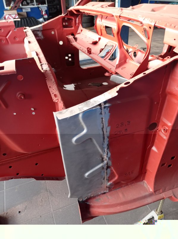

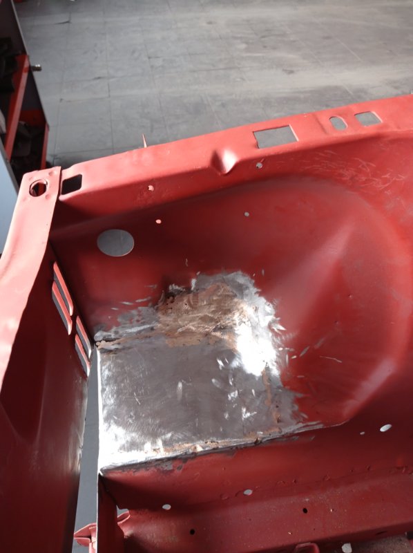

Post autor: Andrzej_Z » 2021-03-23, 14:49

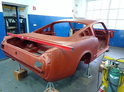

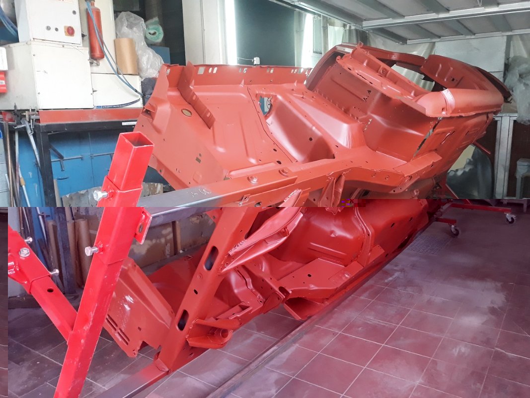

Kolejny etap.

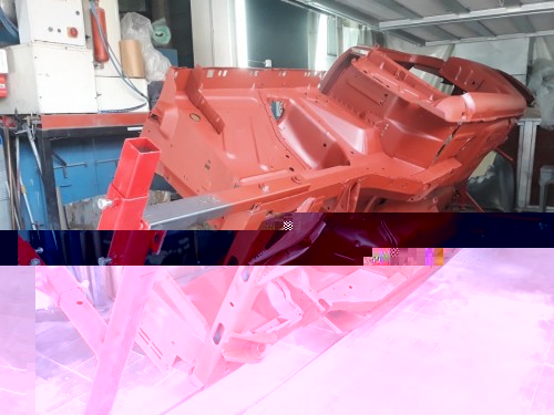

Andrzej_Z
Posty: 25
Model: Fastback

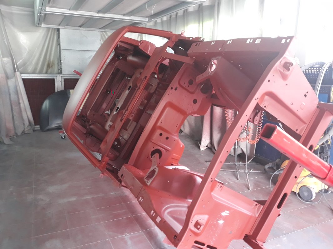

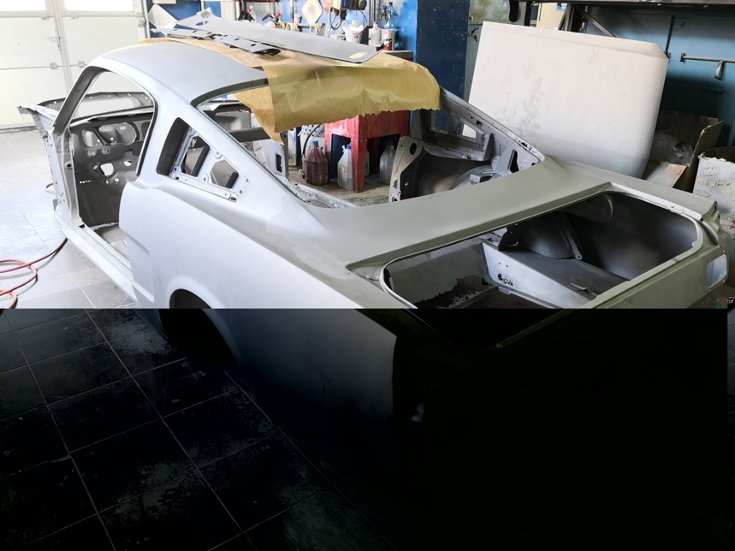

Post autor: Andrzej_Z » 2021-03-23, 14:51

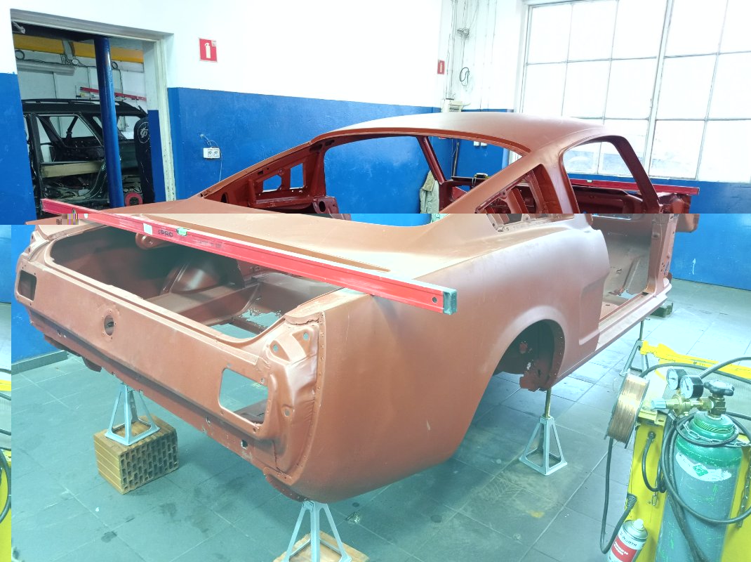

Kolejny etap.
