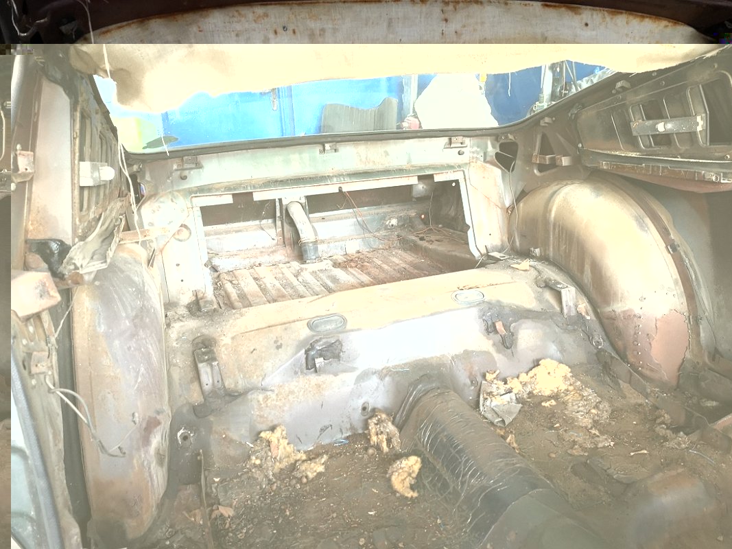

Wczoraj rozbieraliśmy. Myślałem, że będzie większa tragedia. Na codzień nie zajmuję się klasykami, ale wydaje mi się, że jest nawet przyzwoicie. Auto nie było za dużo robione w USA. Tylny prawy błotnik, próba przespawania + podszybie, próba przespawania, jakaś wstawka w wewnętrznym nadkolu. Nie wiem jak podszybie od wewnątrz. Ten projekt jest jako dodatek dla mnie, także będzie robiony w chwilach wolnych:)

Oczywiście po piaskowaniu wyjdzie stan faktyczny, ale dostał już trochę młotków i np. progi rewelacja, komora silnika w świetnym stanie.
Auto będę chciał robić pod tabliczkę. Silnik ma w oryginale 289 V8 4.7l. Lakier na aucie nie zmieniony dotychczas. Zostaje taki jak był.
