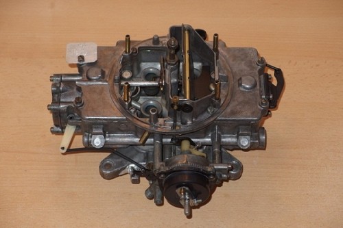

Zima, zimno, garaż nie jest ogrzewany. Przy silniku nie da się porobić. Plan wstawienia silnika na stojaku do jednego z pokoi w mieszkaniu niestety został stanowczo (chyba po raz pierwszy TAK stanowczo) oprotestowany przez żonkę. Więc trzeba było się zająć czymś innym. Na warsztat poszedł gaźnik. Rozebrałem go do przysłowiowego zera, każdy element został wyczyszczony, założone zostały nowe elementy (uszczelki, wsuwki itp) z zestawu naprawczego. A tak mniej więcej wygląda po regeneracji.
M.
