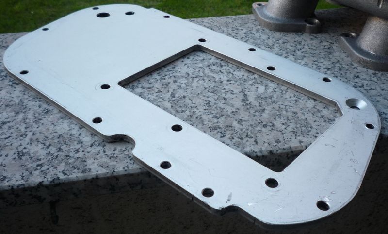

A tym czasem, w oczekiwaniu na zakupy ze Stanów - czyszczonko:
przed - obgryziony, odłażący czarny lakier wszędzie - nawet w środku kolektora:
z kolektorem było najtrudniej, bo to chropowate żeliwo, ale mazidło do usuwania lakierów plus karcherek i ręczne pucowanko zrobiły swoje:
z resztą poszło nieco łatwiej:
Docelowo będzie to poskładane tak:
Po zamontowaniu wszystkiego, samego kolektora (żółte) nie będzie widać, więc zostanie bez lakieru. Górna część adaptera pomiędzy kompresorem a kolektorem (niebieskie) będzie widoczna i po przykręceniu do kompresora polakieruję ją na czarny mat, podobnie jak uszkodzenia lakieru (zielone). Nie chce mi się bawić w usuwanie lakieru z kompresora a poza tym lubię mat ;)
Kolejny tydzień to będą przygotowania tego typu. Najdalej jak mogę się posunąć, to oczyszczenie i zmontowanie kompresora z nowymi uszczelkami do takiego stanu jak na zdjęciu powyżej (bez kolektora dolotowego, bo jego najpierw trzeba przykręcić do portów dolotowych silnika a dopiero potem do niego przykręcić adapter z kompresorem i resztą).

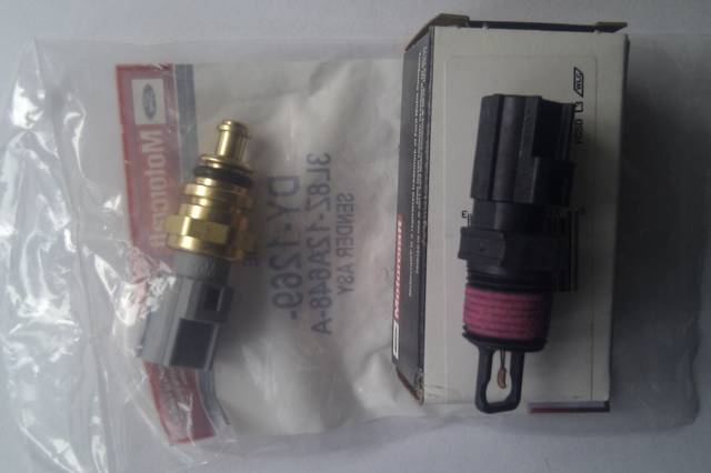

Tym razem paczuszka dotarła sprawnie w niecałe dwa tygodnie :hurra:
Na takie drobiazgi czekałem:
Zestaw do wtryskiwaczy i linii paliwowych plus zapasowe gniazda wtryskiwaczy jakby przy demontażu moje się uszkodziły:
Zestaw do instalacji CAI plus śruby-korki do dolnej części kolektora dolotowego:
Olej do wymiany w kompresorze:
Czujniki temperatury wody i powietrza:
