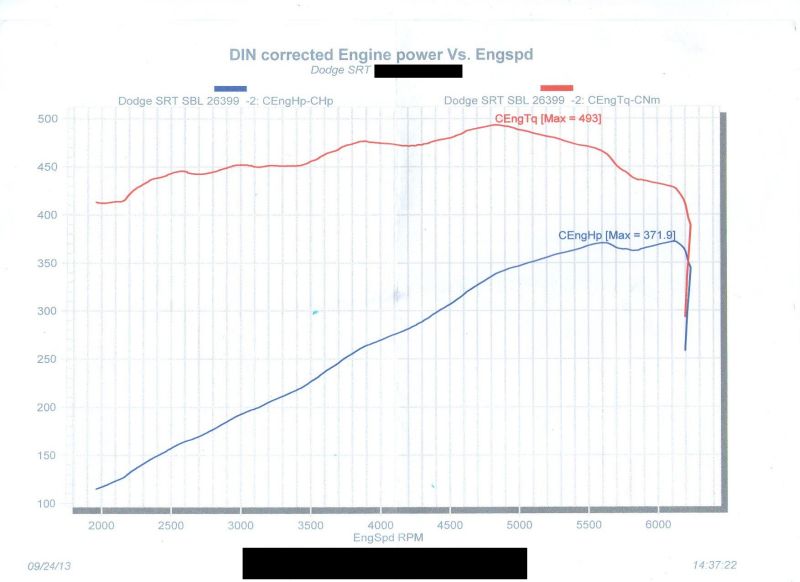

Niemcy:
http://www.thehemi.com/forums/viewtopic.php?f=51&t=4488" onclick="window.open(this.href);return false;
Ale tam jest napisane 600hp 7.0 i nie jest napisane ile ma na LPG.
W załączniku wykres z identycznego auta, PB vs LPG, auto przed modyfikacjami, automat, więc wyniki są zaniżone. LPG wystrojone średnio (taki przyjechał), instalacja z górnej półki (vs to co w tym wyżej). 20 koni mniej na LPG.
Auto teraz ma całkowicie nowy wydech, w pn będzie miał nowy dolot oraz program, właściciel się ucieszy jak mu wyjdzie 530 albo 650 :hyhy:
A tu
http://lpg-forum.pl/lpg-house-czarodzieje-t34640.html" onclick="window.open(this.href);return false;
dla ciekawości założyłem wątek aby ludzi zajmujący się LPG mieli co pisać;)

Post autor: stallion » 2013-11-07, 14:37
caniggia pisze:automat, więc wyniki są zaniżone
Tzn. automaty gorzej znoszą gazowanie?

Post autor: stang232 » 2013-11-07, 14:42
stallion pisze:
rodzaj skrzyni nie ma nic do gazu.
Pomiar mocy auta z automatyczną skrzynią biegów jest trudniejszy, a wyniki pomiary nie do końca pewne.

Post autor: caniggia » 2013-11-07, 14:44
tzn że automata nie da się zmierzyć poprawnie.
