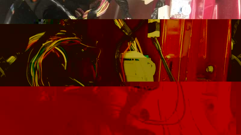

Aktualnie moja modyfikacja do modelu 2005-2009 jest dostępna jako moduł instalowalny.
Światła mogą być w dwóch wersjach, w zależności od tego jakich diód użyjemy.
Type 1
Type 2
Instalacja zajmuje ok 2h, zdjęcia, instrukcja dołączona.

W końcu jest:) Sekwencja:) 2005-2012
6x parking, 6x stop, type 1, czyli stop i postój wyłączony w środkowej lampie gdy kierunek jest wyłączony.
Lampy sekwencyjne z przełącznikiem w kabinie pomiędzy 3 trybami
Mode 0 mruga tylko środkowy
Mode 1 is 1on, 2on1off, 3on2off, 3 off, czyli zawsze mamy 2 parkingi/stopy widoczne
Mode 2 czyli jak w modelu 2013, tak więc 1 on, 2 on, 3 on, 123 off
Tryb 0 i 1 będzie najbardziej legalny, 2 czyli jak z 2013 mniej, gdyż przez chwilę (0.3s) gdy wszystkie kierunki się zapalą nie będzie parkingu ani stopu. Zainstalowany jest również włącznik przełączający pomiędzy żółtą a czerwoną sekwencją:)
W 2010-2012 będzie działać tak samo, tylko trzeba trochę więcej czasu na zamocowanie żarówek.
Cena 2200 do własnego montażu. Instrukcje dołączone.

Taka sytuacja...

Aktualnie na tapecie 2005 raxiom 2013 style lamps:)

Lampy będą dopiero teraz wyglądać jak 2013, na lewej już nie widać pojedynczych diód.
Jak mi się nie podobały, tak się podobać zaczynają...
W lewej niż nie widać pojedynczych diód:)
