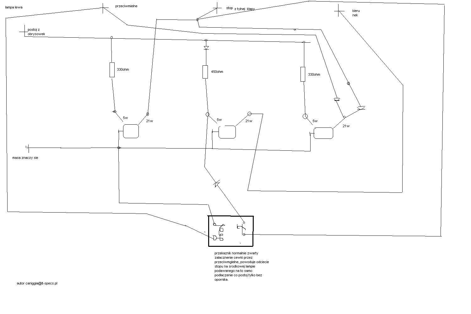

sumarycznie - mam teraz 6x postoj, 6x 2stop 2x przeciwmgielne - jak wlaczaja sie, to wylaczaja stop na srodkowym, wsteczne zostalo na miejscu. na srodkowym jak wlacza sie kierunek, to rozlacza na niej postoj i stop (funkcja samej zarowki).
elementy uzyte 6x opornik 330ohm (aby zrobic wieksza roznice w natezeniu pomiedzy postojem a stopem), 2x opornik 120ohm (do zarowki nowej, aby wyrownac natezenie do pozostalych - jest jasniejsza), 8xdioda prostownicza, 2x opornik 6ohm 50W (potrzebny do pre 2008 - sterownik nie przystosowany do led), 2 razy przekaznik od odlaczania stopu na srodku. Podtojowe nalezy podlaczyc z tylnych obrysowych, bo tam sterownik nie sprawdza zarowek. reszta byla wczesniej...
mruga szybko bo jeszcze nie bralem opornikow.
Problem Twoich ledow jest taki, ze mustang ich nie widzi, szybko mrugnie i zaraz gasnie.
postoj trzeba wziasc z obrysowek tylnych jak napisalem wczesniej.

Wygląda bajerancko - nasz ideał, tylko ta plątanina kabli, oporników, przekaźników, diod i Bóg wie czego jeszcze trochę odstrasza... Nie żeby mało wiarygodne - raczej mało powtarzalne. No, chyba, że jakiś schemacik by to rozjaśnił ;)
Posty: 3868
Model: Mustang GT 4.6 Turbo
Kolor: satin silver
Post autor: caniggia » 2009-05-12, 21:05
czesc, nie ma zadnej plataniny kabli, wszystko pod lampa wyglada jak oryginal za wyjatkiem odgalezienia na przekaznik. Jak bede mial chwile to narysuje schemata, prosta sprawa, ew zrobie zdjecie pod lampa jak to wyglada jak bede je sciagal nastepnym razem.

[ Dodano: 2009-05-12, 23:41 ]
no to znalazlem chwile czasu na prowizorycznego schemata, lepszego chyba nie potrzeba...

Spoko, mam oddzielony kierunek od stopu, także u mnie tylko oporniki + przekaźnik zeby odłaczał stop przy przeciwmgielnym.
Co do innego odcieniu świecenia, to można po prostu wsadzić zamiast żarówek jednokolorowe ledki.

Post autor: caniggia » 2009-05-13, 08:15
ja mam wszystkie ledy, na zarowkach jest za duza roznica. Jak pisalem wczesniej, na zywo nie widac roznicy.

I diody sa bardzo wazne - wszystkie musza byc tam gdzie narysowane.
