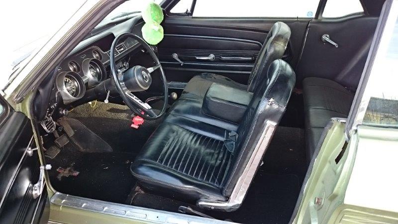

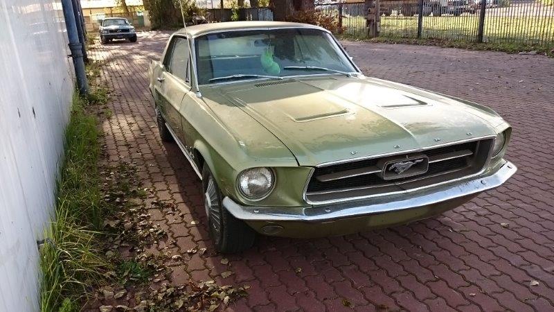

Witam wszystkich, piszę, aby się pochwalić nabytkiem. Po długich miesiącach szukania, głównie przez to, że jestem wybredny i uparłem się przy manualu, za pomocą Bujal78 mam go już ok. 4 tygodnie. Auto prezentowało się bardzo dobrze, choć były pewne mankamenty i gdzieś na horyzoncie czekał generalny remont, czyli dla mnie ideał. Przy pracy zyska na wartości sentymentalnej i będę mógł nazwać go nowym członkiem rodziny. :D
Oryginalne, ładnie zachowane wnętrze, z kanapą z przodu. Posiada klimatyzację, wygląda na fabryczną. Sprawny mechanicznie, choć słabo hamuje, aczkolwiek szczęki były wymieniane i bębny są w porządku. Obecnie jest w trakcie rozbierania, albo jak kto woli: (ubierania) składania we wstyd ;) . Po "analizie" doszedłem do wniosku, że nie ma na co czekać, tylko przeprowadzać remont. Głównie dlatego, że od strony kierowcy nie ma podłogi i jest widoczna rdza w komorze silnika. Także przez zimę chciałbym przeanalizować co potrzebuję, czy też znaleźć odpowiedni warsztat blacharski.

Ta Chevelle z przodu też jest twoje ? A wracając do konia to z taka kanapa jest jeszcze chyba jeden Marcina we wroclawiu :super:

Nie jest, ale może kiedyś. To zdjęcia z Gdyni po przypłynięciu. Aaaa myślałem, że mój będzie jedyny :D

Fajny wynalazek ta kanapa... można się poprzytulać :hyhy: Gratulacje extra baza, ale go dobrze zbadaj bo jeśli naprawiali go w stanach to kwiatki będą niestety...

1967 S-Code, 1967 K-Code
ERTE
Posty: 426
Model: Coupe 289 66
Kolor: podkład:)
Re: '67 289 Manual 3-speed
Post autor: ERTE » 2015-12-01, 18:19
Kolor super, fajnie że jest klima i manual
Kiedyś (bardzo odległe kiedyś :D ) będe mieć fasta 67/68 w takim kolorze
A co do bench seat, to jednak troche upierdliwe bo kierowca ustala gdzie ma być "fotel" pasażera.

ERTE pisze: A co do bench seat, to jednak troche upierdliwe bo kierowca ustala gdzie ma być "fotel" pasażera.
Ale w sumie czy to problem ? Chyba nie :) who cares...
marcinp
Posty: 413
Model: 66 Coupe, 72 Mach1
Lokalizacja:: Wrocław
Post autor: marcinp » 2015-12-01, 20:46
Gratulacje - ładna sztuka. Powodzenia w remoncie.
A co do bench seat to największą zaletą jest podłokietnik. Taka kanapa ma swój urok i dobrze się ją użytkuje. Poza tym w moim mustangu jest tylko jeden kierowca ;) wiec kanapa nie jeździ w tył i w przód.
