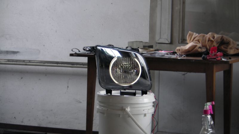

Moje nowe lampy. Koszt calkowity to ok. 1000 zl.
Lampy angielskie ABC Design przrobione na prawostwonny ruch.
Koszt lamp 570zl, wysylka 100 zl, 2 lampy przednie motocyklowe (moje od HD) 320 zl (http://www.malyhd.com) +2 dni dłubania.
Efekt mozna zobaczyc na zalaczonych zdjeciach, niestety nie udalo mi sie zrobil ladnych zdjec jak swieci w nocy, bo aparat wariuje.
Przerobka:
1. Lampy do piekarnika na 80st na 5-10 min - trzeba kontrolowac zeby sie nie przypalily:)
2. Demontujemy szkla.
3. zaznaczamy sobie pozycje oryginalnego odblasku w stosunku do obudowy, wazna jest wysokosc odblasku oraz pozycje srub regulujacych.
4. Wykrecamy odblask i odpilowujemy z niego uchwyty mocujace.
5. Przycinamy z gory i z dolu lampe motocyklowa.
6. Zaklejamy postojowke folia aluminowa, np z chipsow
7. dopilowyjemy uchwyty tak zeby sie zgadzala wysokosc nowego odblasku w kazdej pozycji i sruby regulacyjne zeby zostaly w tej samej pozycji.
8. Montujemy dopasowane uchwyty w obudowe i przyklejamy wstepnie do nich nowy odblask ustawiajac go w pozycji wczesniej ustalonej.
9. demontujemy nowy odblask wlacznie z uchwytami i poprawiamy laczenia klejem dla wzmocnienia.
10. Montaz ponowny odblasku na gotowo z uchwytami.
11. Wklejenie szkla.
Pozdro dla wszystkich.

Mi się nie pali więc może byś znalazł dla mnie czas w jakiś zimowy nudny wieczór?caniggia pisze:W zasadzie to musialy by drogo kosztowac, bo duzo pracy. Jak zaczne przerawiac lampy, to nie bede robil tego co robie na codzien. lepiej we wlasnym zakresie sie pobawic.
chetnie sluze rada.
Jak sie odrobie z motocykli (z 2 mies jeszcze) to moze raz na miesiac bym znalazl chwile na jedna pare.
can.

celibad pisze:Ja mam dokładnie takie same lampy tyle tylko ze ringi nie świeciły dłuzej jak 2 tygodnie , potem jeden zaczął robić mi zwarcie , więc odłączyłem
no wlasnie u mnie jeden przestal dzialac rowniez, dzwonilem do producenta, mowi ze 100% awarii to przetwornica w srodku, wiec kupilem nowa na allegro za 35 zl juz z wyjsciem na 2 lampy, jak padnie druga to tylko przelacze. mysle ze dostane sie do kabelka bez rozbierania lampy.
http://www.allegro.pl/search.php?string ... onal_rec=0
caniggia.
- Posty: 3868
- Model: Mustang GT 4.6 Turbo
- Kolor: satin silver
udalo mi sie kabelek wyciagnac bez rozbierania lampy, ale
niestety przetwornice do ringow bmw sa za slabe, lewy ring swieci sporo slabiej niz prawy, dzisiaj dostalem nowy inverter do dlugosci 300-400mm, w nast tyg sprawdze.
tak czy inaczej napisalem maila do goscia od ktorego kupowalem lampy, a on na to ze mi odda pieniadze a lampy moge sobie zostawic, bo byla wadliwa seria i maja deal z dostawca.
no i oddal...
niestety w tej chwili jeszcze nie sa dostepne nowe, a stare wycofali, mowi ze wkrotce beda nowe wersje po dlugich testach.
Jezeli ktos podejmie sie przerobki jak moja, od razu proponuje przy razbieraniu lamp ewakuowac ze srodka inverter na zewnatrz, w razie awarii szybka podmianka i z glowy,
same ringi zazwyczaj nie padaja, sa bardzo zywotne.

Powróce na chwile do tematu i zadam pytanie, może ktoś odpowie, a zwłaszcza Deftronic
Jeśli założę przednie lampy z ABC Design E marked i zastosuję deflektory z dopuszczeniem EU na ruch prawostronny, to czy to przypadkiem nie rozwiązywałoby całkowicie problemu?
- Posty: 3868
to jest prawdopodobnie po to żeby obciąć oświetlanie pobocza, czyli teoretycznie po zastosowaniu tego lampy będą świecić jak US, bo na pewno to nie zamieni asymetrii na drugą stronę. tanio się nie da... zresztą za te same pieniądze (2x 150) kupisz przednie wkłady reflektorów z HD i będzie to profesjonalnie wyglądać i świecić.
