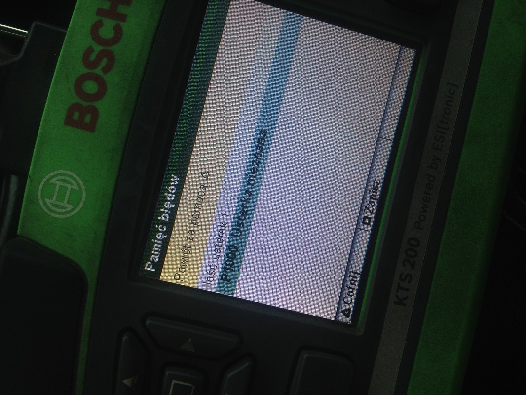

Od razu zaznaczam, ze tylko ja widzę problem w działaniu skrzyni, bo wszyscy moi znajomi co mieli okazję jechać Mustangiem powiedzieli, że się czepiam. Już taki jestem.
Powiem jeszcze, że dzwoniłem do firmy która przeprowadzała remont omawianej skrzyni. Skrzynia zalana jest olejem półsyntetycznym(symbolu nie pamiętam), a objawy które opisuję nie są spowodowane uszkodzeniem mechanicznym tylko sterowaniem. Wspominał, żebym sprawdził przepływomierz i przepustnicę, bo podobno mają badzo duży wpływ na prac samej skrzyni. Moduł silnika nie zgłosił mi żadnych błedów, a sterownik skrzyni wykazał błąd P1000.
Znalazłem taką stronę i wolnym czasię coś sobie podjagnozuję http://easyautodiagnostics.com/ford/3.0 ... or-tests-1" onclick="window.open(this.href);return false;

To dziwne remont robili a sterowania nie przejrzeli nie wiem co masz na myśli ,ale sterowanie jest w w skrzyni w misce to sama hydraulika i elektrozawory ,skrzynia A0DE nie ma nic wspólnego z przepływomierzem i przepustnicą ,stare skrzynie przed 1994r sterowane podciśnieniem z dolotu to się zgodzę facet po prostu cię zbył

Jeszcze jedno w tym temacie. Skrzynia wykazała błąd P1000. Czytałem nt tego błędu w silniku. Jest to brak przeprowadzonej do końca adaptacji, czy coś w tym stylu. Natomiast nie doczytałem nic nt tego błędu, ale ze sterownika skrzyni. Poza tym nie mogłem go skasowac. Sprawę ogółem olewam, bo wszystko działa, ale moze ktoś powie coś mądrego
