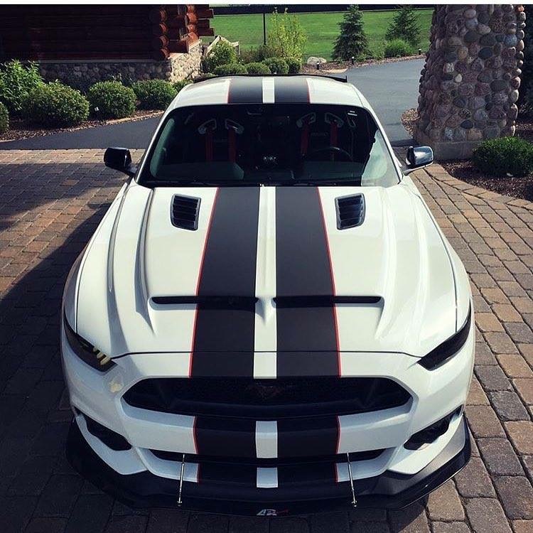

To może taka maska pomoże na temperaturę? Bo rzeczywiście jak jest pow 25 st. To tunel grzeje.

Trzeba jakąś wentylację wykombinować... wystarczą skrzela na masce jak w US. W Stanach to mają fajnie z samochodami...ehh.. Unia Europejska

te dziury wentylacji trzeba jakoś wyciąć

Przecierz V8 spełnia normy euro 6 wiec jest mega ekologiczny .
A co do dziur można tez kupić nowa maskę z dziurami.

W 100% się z Wami zgadzam. Można też na skróty-kupić maskę US i pomalować pod kolor
czyli jakieś 4500zł + 800zł malowanie z cieniowaniem błotników
