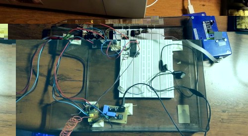

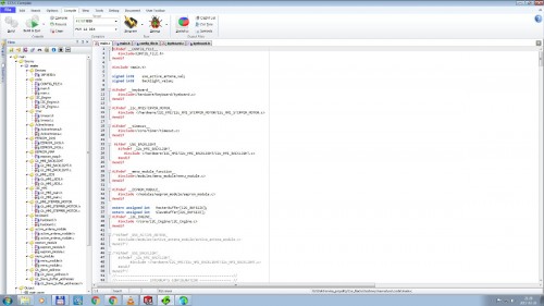

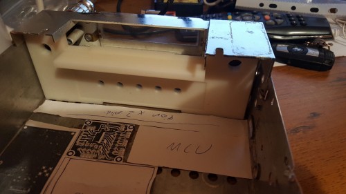

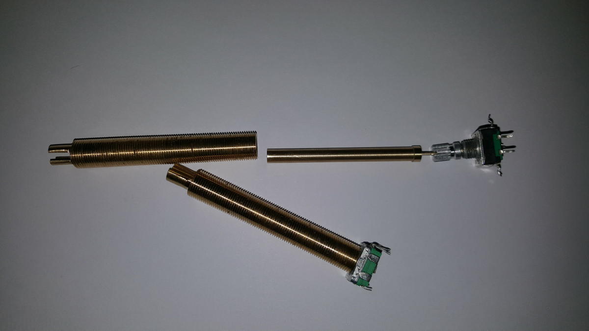

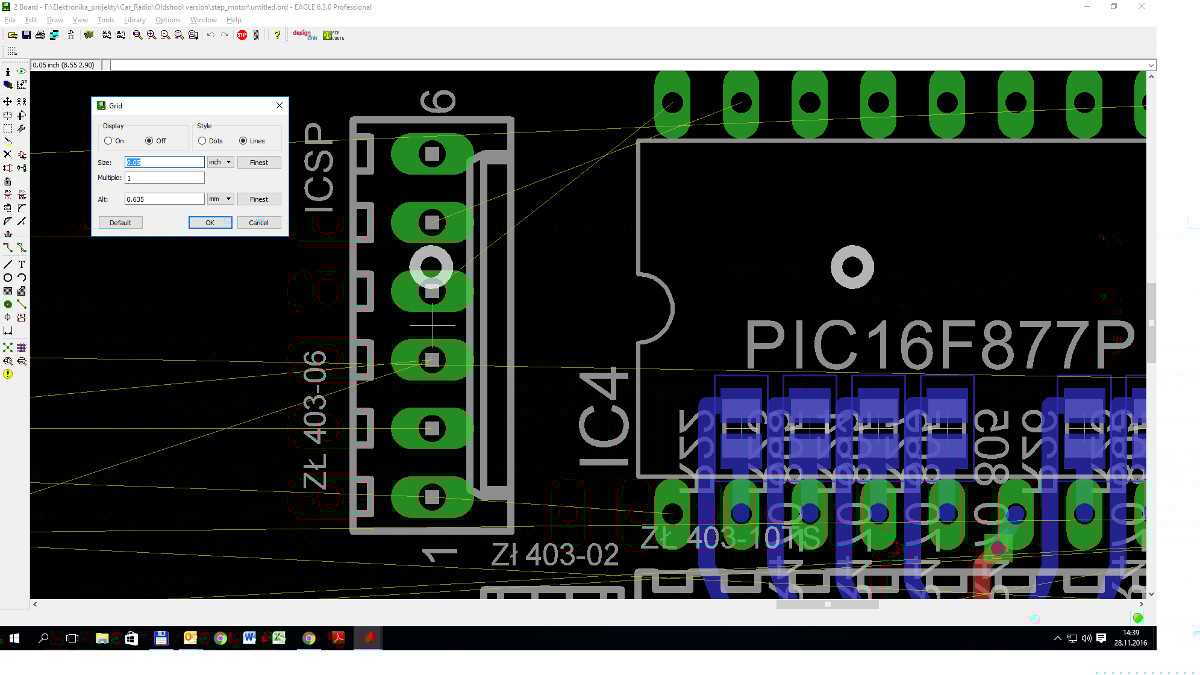

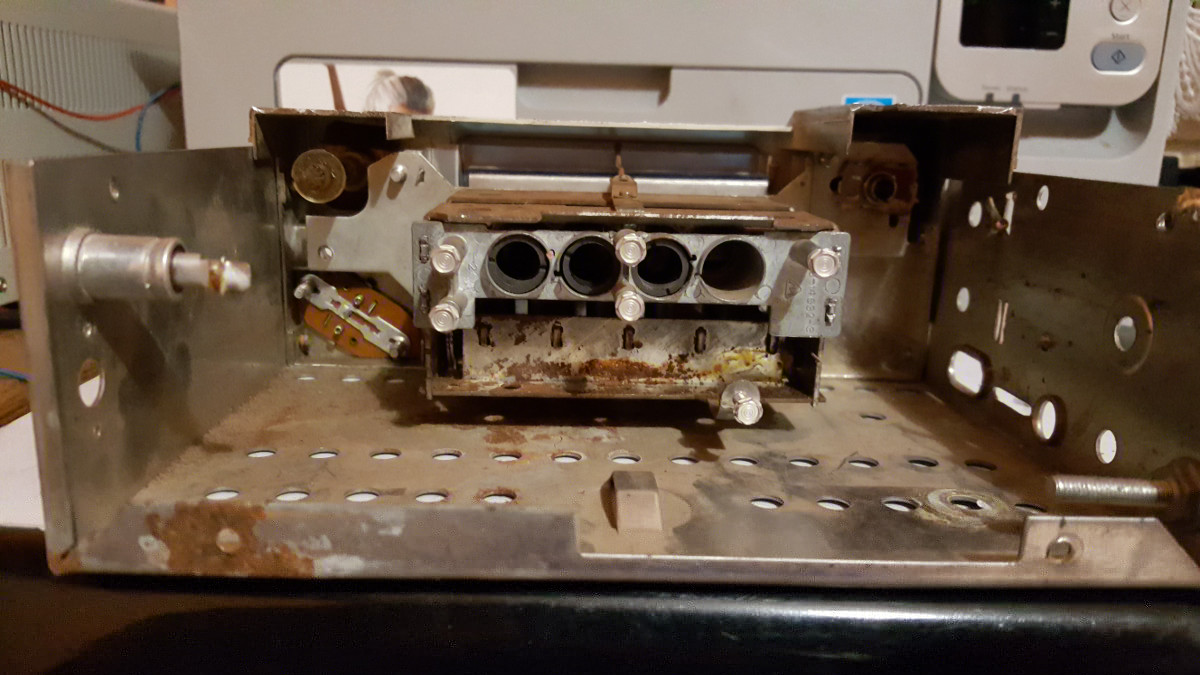

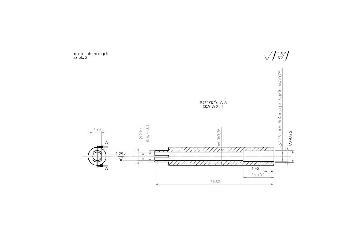

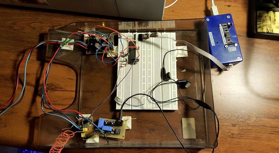

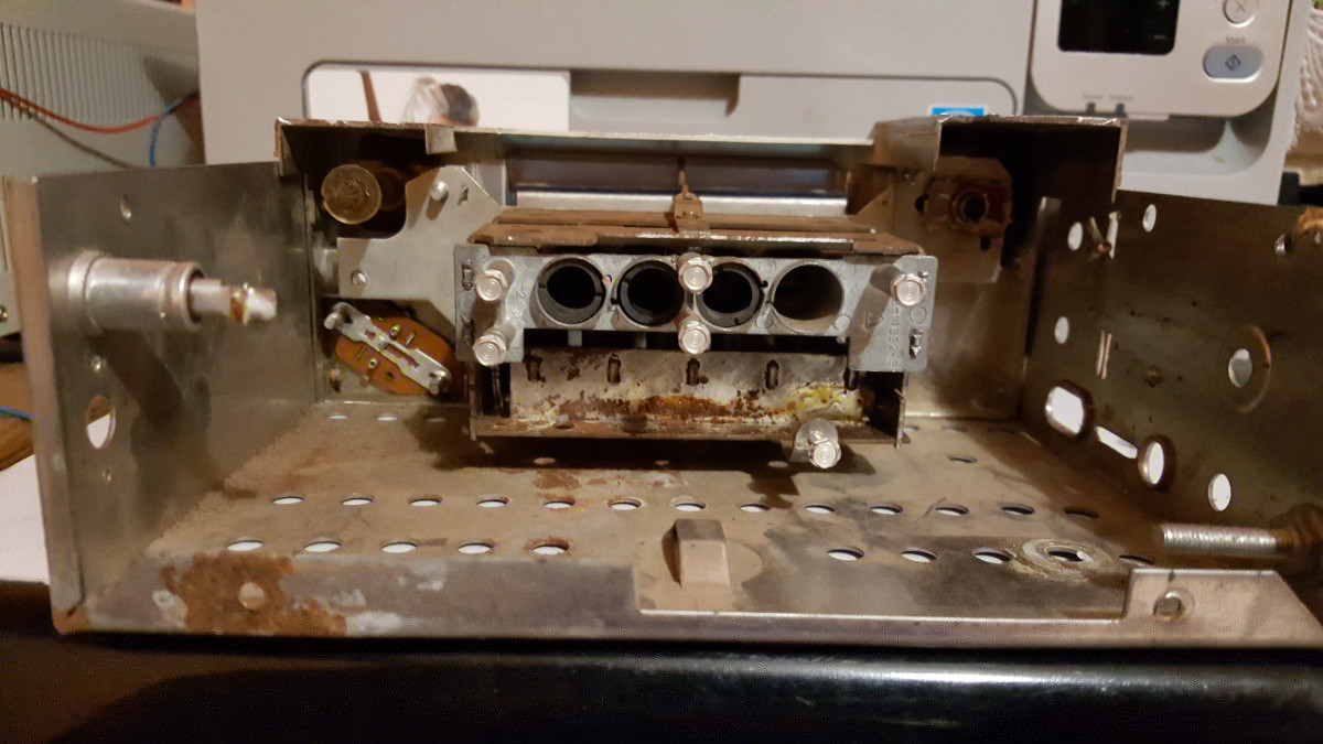

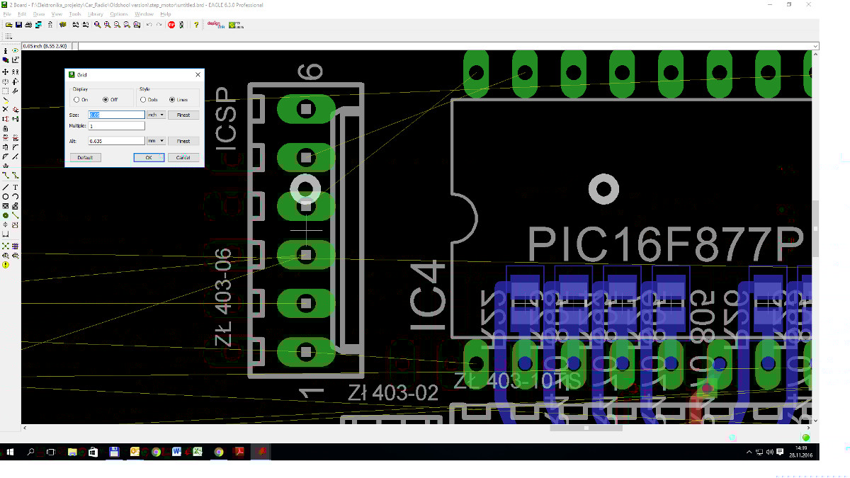

Cześć,
Dawno mnie tutaj nie było, ale tam mam ochotę Wam pochwalić się małym projektem nad którym w chwili obecnej pracuję.
Otóż po zakupie Mustanga zostało mi oryginalne radyjko z 66 (w chwili obecnej w dashboardzie siedzi replika firmy Custom Sounds). Niestety ni to nie wygląda jak powinno, nie nie gra za fajnie, więc postanowiłem zrobić użytek z wiedzy zdobytej na studiach.
W chwili obecnej pracuję nad swoim własnym radyjkiem. Założenia są następujące: w oryginalnej obudowie zmieścić nowoczesne radio (DAB+ FM AM, odtwarzacz mp3, bluetooth i wejście AUX). A co najważniejsze ŻADNEGO wyświetlacza alfanumerycznego tylko oryginalna wskazówka i 3 małe diody RGB (oczywiście oryginalny blat radio został podziurawiony, ale na sam koniec zaprojektuję coś w Corelu i go przykryję), które będą pokazywały meny w którym się znajduję lub urządzenie jakie w danej chwili gra. Projekt trwa już 2 latka, ale najtrudniejszą dla mnie część (mechanikę już zrobiłem).
Tak wygląda w chwili obecnej ten cały bajzel. Złożone przyciski sterujące radiem, gra już radio FM i działa korektor dźwięku (docelowo chcę wrzucić wzmacniasz 4 x 100W). Jak coś dalej ruszę z projektem do na pewno dorzucę kolejne materiały, ale postępy można też śledzić na moim FB.

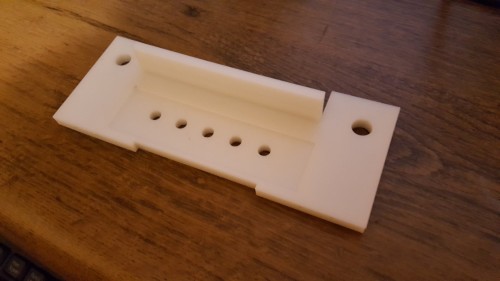

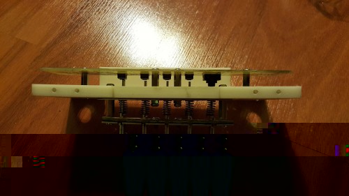

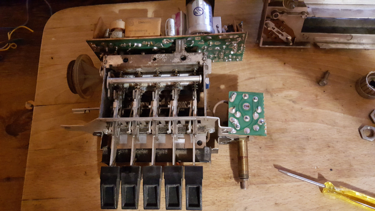

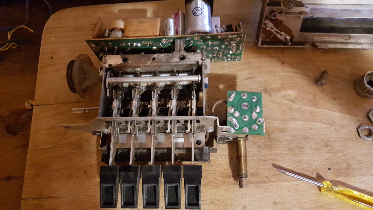

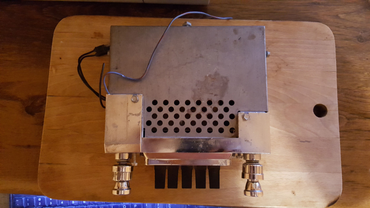

Re: Renowacja radio Mustang 66
Złożone przyciski.

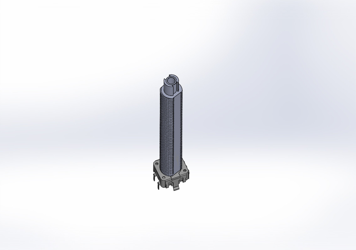

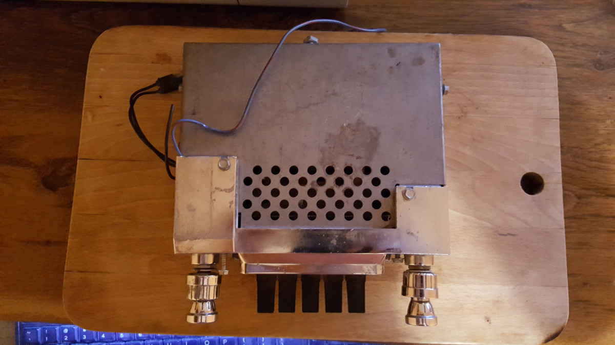

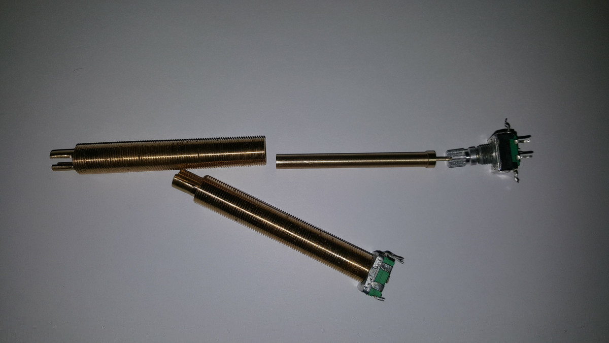

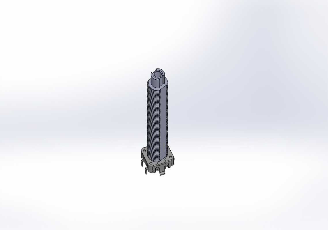

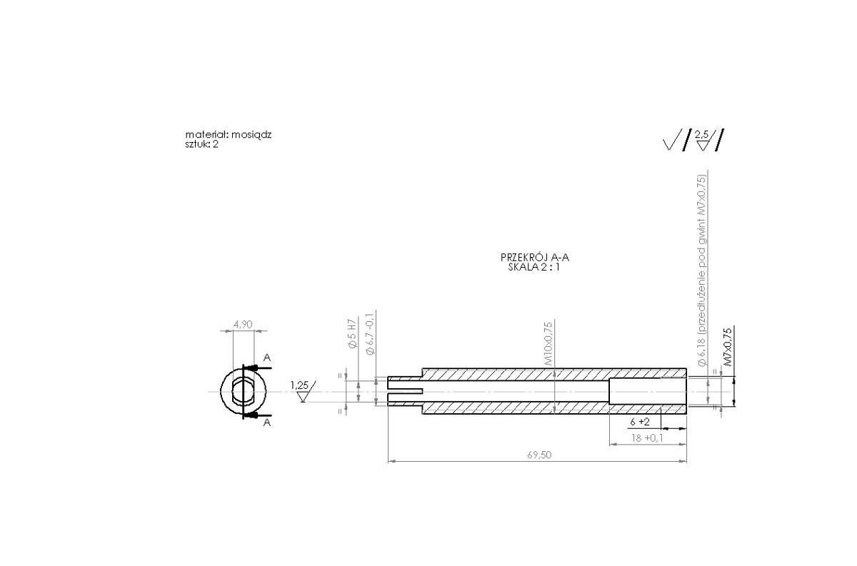

Pokrętła.

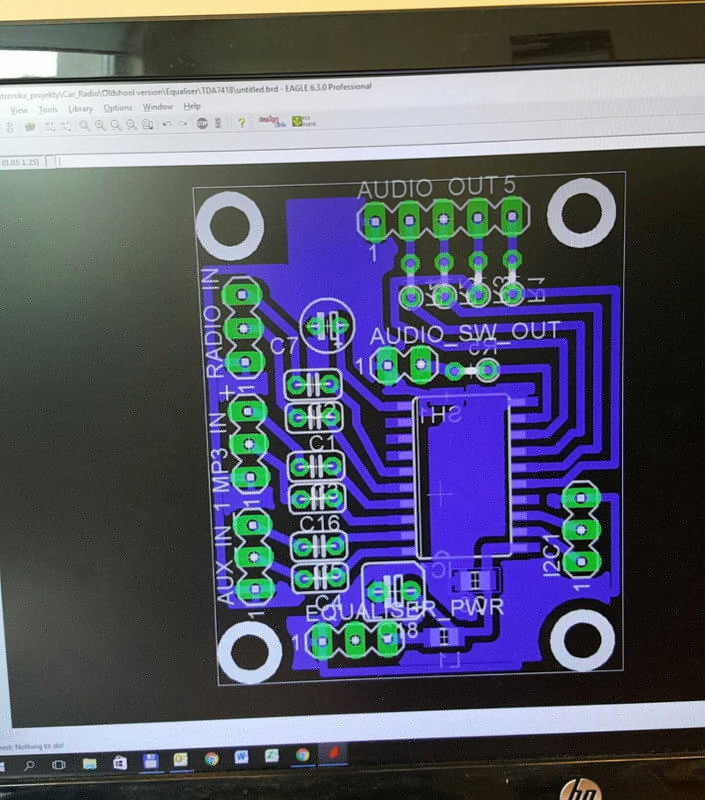

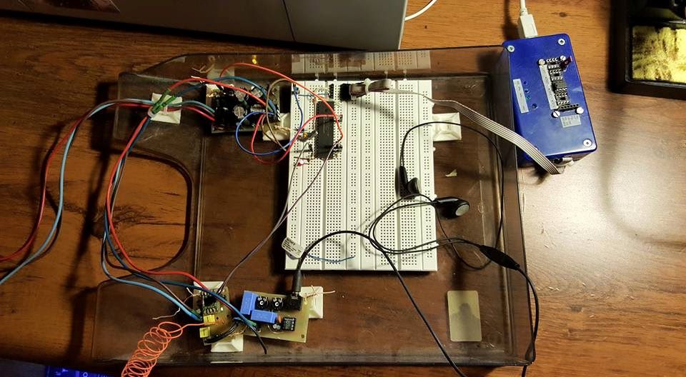

Equalizer
