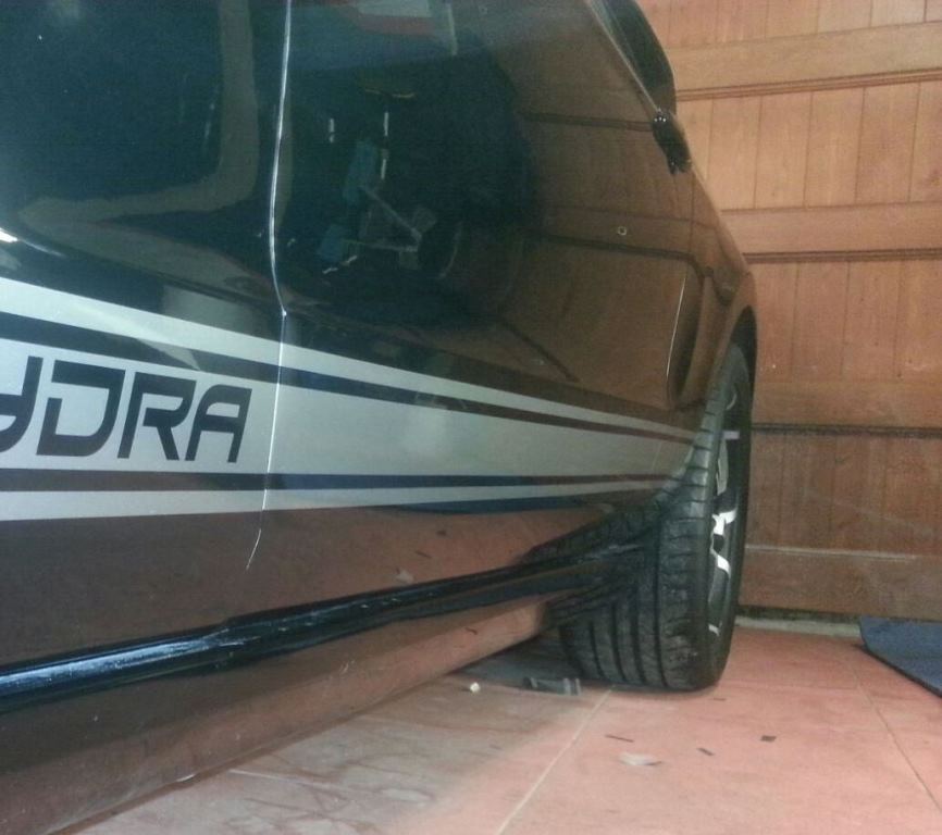

SBK00pl pisze:Witajcie
Zamierzam kupić jakieś ładne 19" do 3,7 z 2014 i mam dylemat. Szerokość będzie 8,5J bo V6 wg mnie nie potrzebuje szerszej. Jakie ET powinny mieć te felgi żeby leżały jak najrówniej z nadkolem? Mam do wyboru np +28mm. i +38mm. Nie chciałbym dystansów montować
kupiłem Baracudy 19"x 9J ET 40 i jest super założyłem przód 245/45/19 tył 275/35/19 runflat super ,jechałem na panie kiedyś 30 km i 0 problemów. Fakt komfort słabszy ale nie mam zapasowego (inst. gaz). nic nie ociera o nadkole i jest na równo z nadkolem. :) :hurra:
SBK00pl
Posty: 399
Rejestracja: 2016-07-26, 09:08
Model: 4,6 GT 2007
Re: Felgi 19" dla V6 2012
Post autor: SBK00pl » 2018-03-06, 18:45
Według tego co mówisz to jeśli ja chciałbym 8,5J to mam węższe o 0,5cala czyli 12mm a to daje po 6mm na stronę. Stąd wynika że mogę dać ET34 i wyjdzie na to samo. Masz może zdjęcia jak to leży z błotnikiem?

paulmaciej
Posty: 29
Rejestracja: 2017-12-30, 01:27
Model: 2014
Post autor: paulmaciej » 2018-03-07, 00:13
SBK00pl pisze:Według tego co mówisz to jeśli ja chciałbym 8,5J to mam węższe o 0,5cala czyli 12mm a to daje po 6mm na stronę. Stąd wynika że mogę dać ET34 i wyjdzie na to samo. Masz może zdjęcia jak to leży z błotnikiem?
tak to wygląda przy oponie 275
SBK00pl
Posty: 399
Model: 4,6 GT 2007
Post autor: SBK00pl » 2018-03-07, 08:06
Super. Dzięki :) już wiem w jakie wymiary celować.
