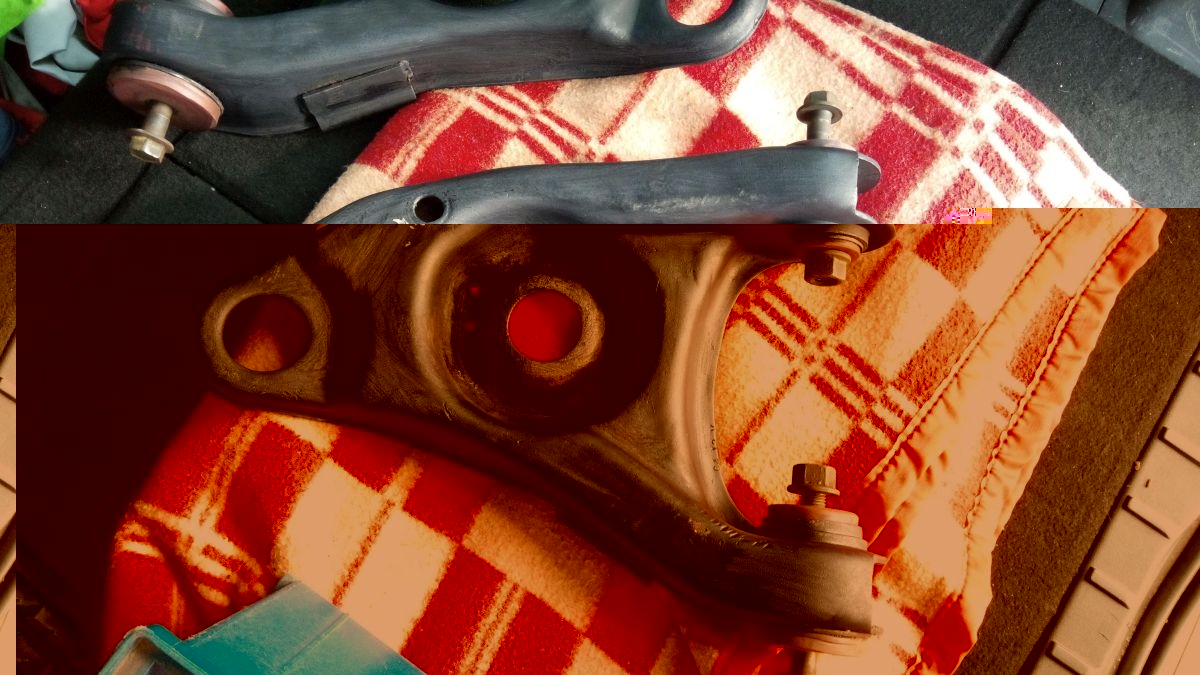

No dobra, parę świeżych wieści z mojego projektu :)
Most:
- wyszorowany z rdzy i na fotce 1 widać efekt pomalowania "mleczkiem" które reaguje z rdzą (zawsze gdzieś jakieś ziarenka rdzawe zostają więc wolałem rudą zaatakować dla pewności taką metodą :) )
- fotka 2 i 3 epoksyd i pomalowany nim most
- fotka 4 i 5 zewnętrzna warstwa polycoat protect Novol

danek pisze: na fotce 1 widać efekt pomalowania "mleczkiem" które reaguje z rdzą (zawsze gdzieś jakieś ziarenka rdzawe zostają więc wolałem rudą zaatakować dla pewności taką metodą :) )
- fotka 2 epoksyd
- fotka 4 zewnętrzna warstwa polycoat protect Novol
Te mleczko to nie wiem co to jest dokładnie i jak się nazywa, dostałem to coś u lakiernika w firmie w której pracuję (1litr kosztuje około 130-200 zł więc nie tanio)
nakładasz to pędzlem na odrdzewioną powierzchnię. Mleczko reaguje z powierzchnią metalu i rdzą tworząc czarną powłokę (wpada delikatnie w fiolet)
Po tym zabiegu położyłem dwuskładnikowy epoksyd (na fotkach z firmy GoldCar ale jak zabrakło to kupiłem NOVOL też dwuskładnikowy epoksyd do klasyków)
No i ostatnia warstwa Polycoat Protect Novol - też do klasyków Novol-a
Zresztą widać wszystko na fotkach ale jak potrzebujesz podpowiedzi to na pewno coś podpowiem :)

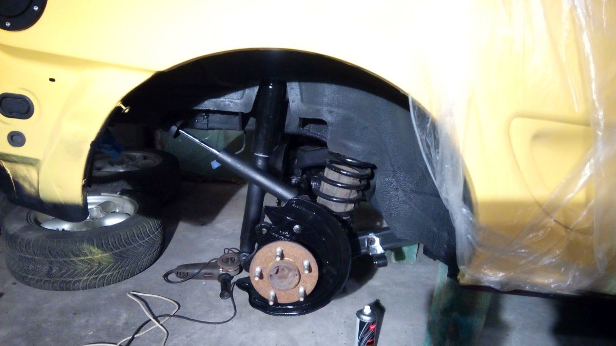

Post autor: danek » 2018-10-09, 10:57
No i się udało. Most, zawieszenie i układ hamulcowy już na miejscu (jeżeli chodzi o tył :))
Oczywiście nowe przewody hamulcowe (również elastyczne) + linki od ręcznego
Tarcze i klocki o dziwo jak nówki więc wykorzystałem te co były.

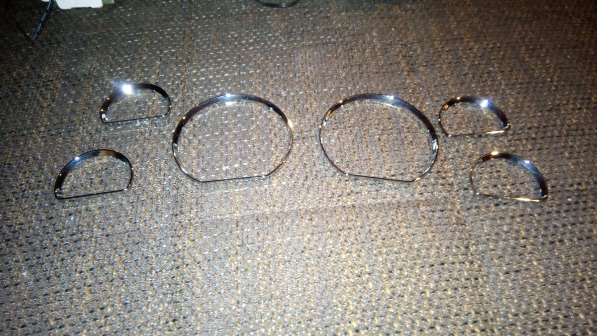

I tak od niechcenia zabrałem się za licznik bo miałem do zamontowania wcześniej kupioną "biżuterię" na zegary :)
Ktoś wcześniej założył białe tuningowe cyferblaty które nie do końca mi odpowiadały więc chciałem się ich pozbyć, ku mojemu zdziwieniu pod spodem zostały stare cyferblaty i to na dodatek zeskalowane w kilometrach :)

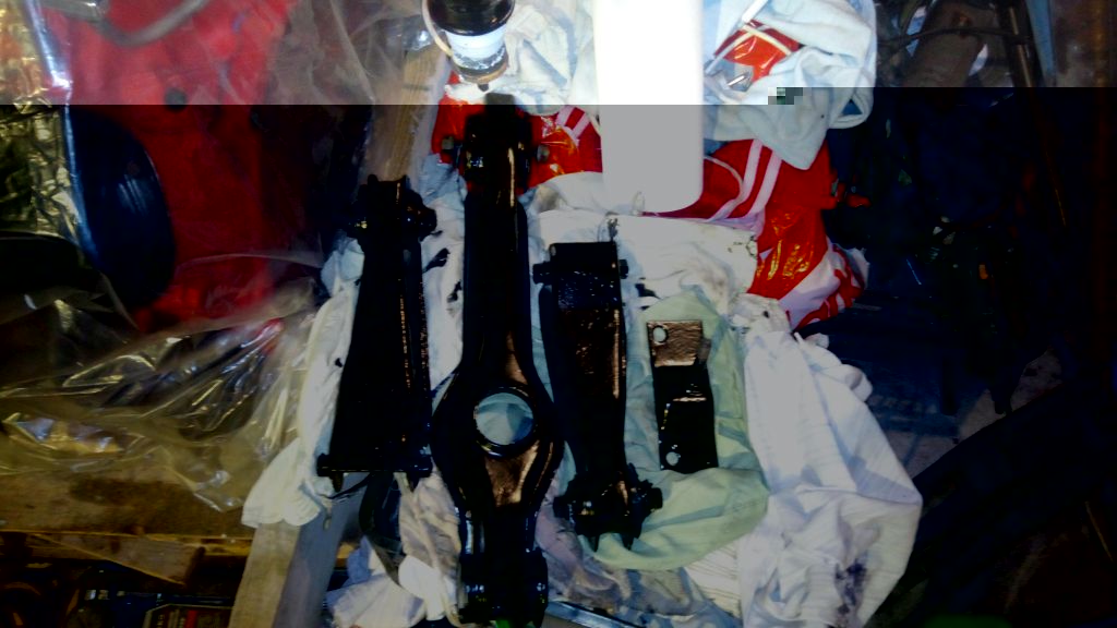

I jeszcze parę fotek.
Sanki/ława silnika przeszły przez śrutowanie, następnie kataforeza i na koniec malowanie proszkowe.
Wahacze poszły tylko na śrutowanie, następnie pokryłem je mleczkiem na rdzę (w zasadzie po śrutowaniu rdzy już nie było ale dodatkowe zabezpieczenie żywiczne nie zaszkodzi :) ) i efekty tego malowania widoczne etapami na zdjęciach poniżej.

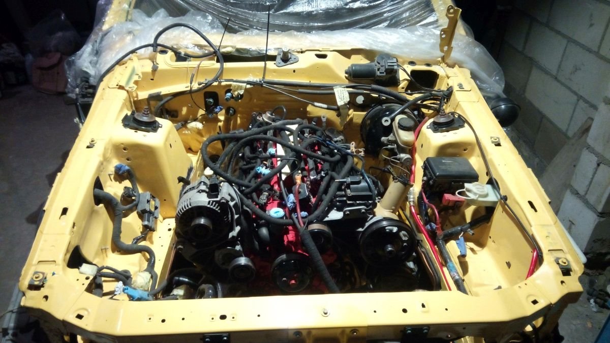

Post autor: danek » 2018-11-19, 17:03
No to lecimy dalej.
Silnik na miejscu czekam na balanser i zbiornik paliwa :)
