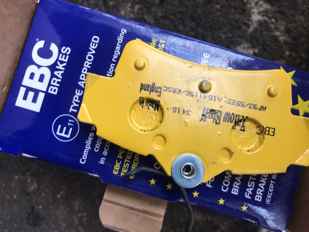

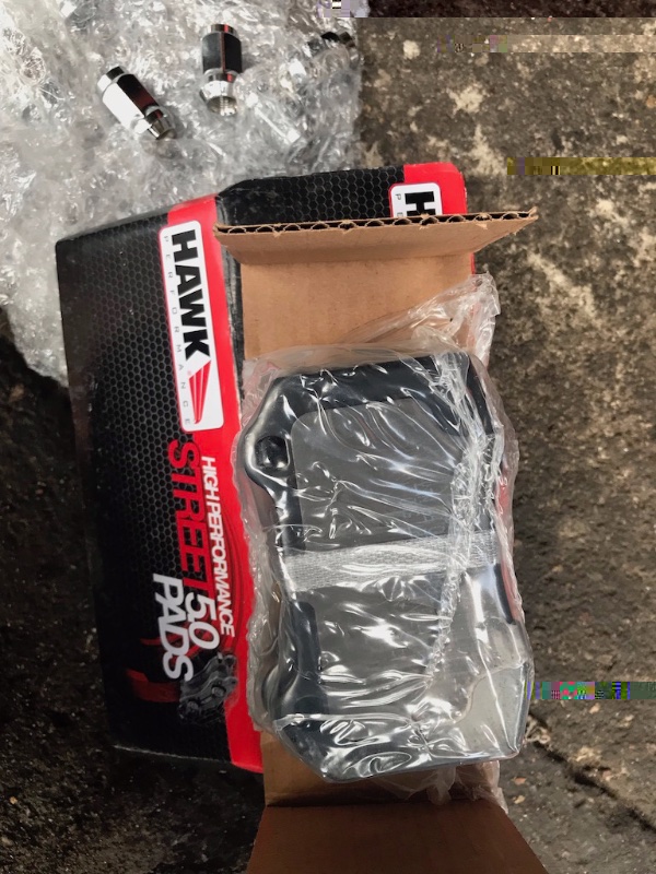

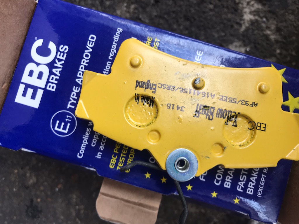

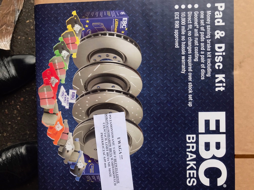

W między czasie trzeba się było zająć się hamulcami bo pora była na tylne tarcze i klocki a klocki przednie Power Stop Z16 nie dawały rady :dobani:
Na przód sprawdzone Klocki Hawk HPS 5.0 które jako jedyne wytrzymują moją jazdę. :ok:
Tył Tarcze EBC i klocki EBC yellow, powinny wystarczyć.

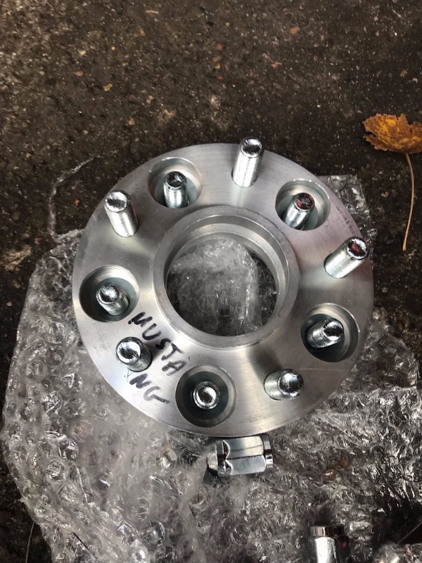

Musiałem także zwiększyć dystanse przedniez 20mm na 25mm bo oryginalne felgi nie wchodziły na zaciski Brembo. :kwasny:

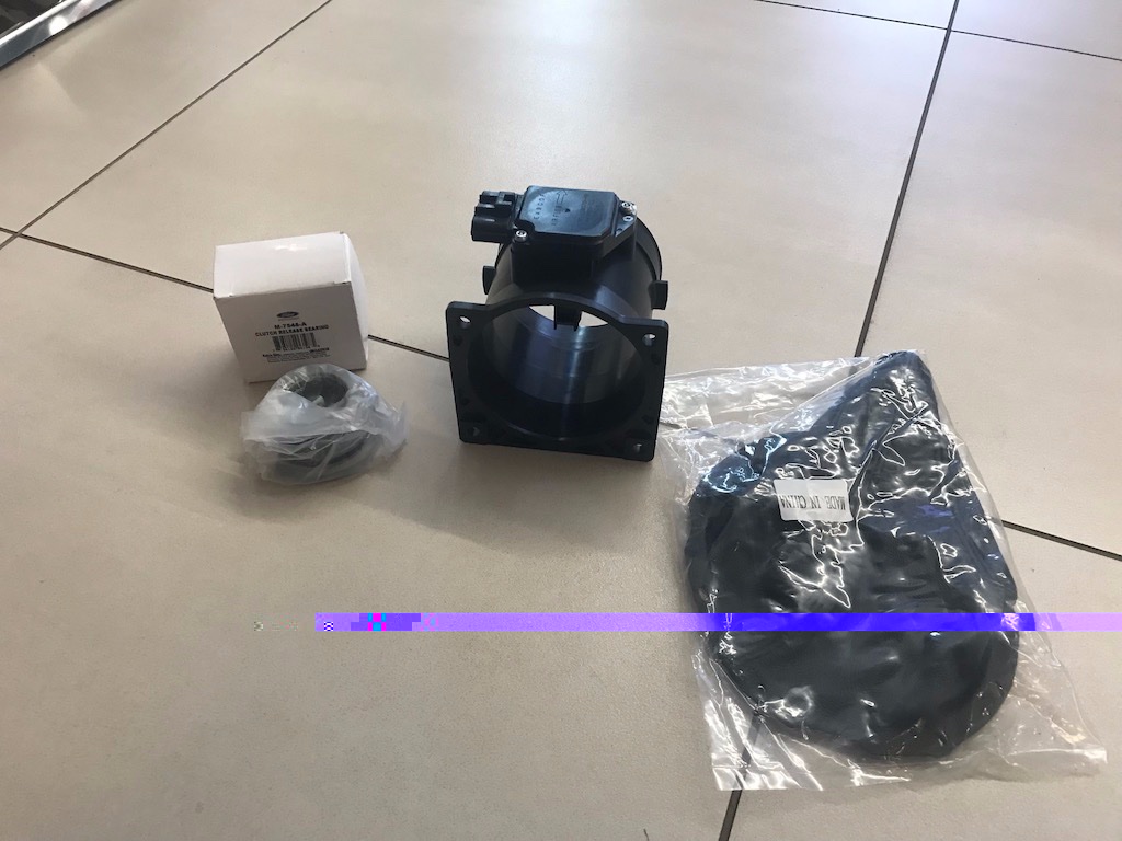

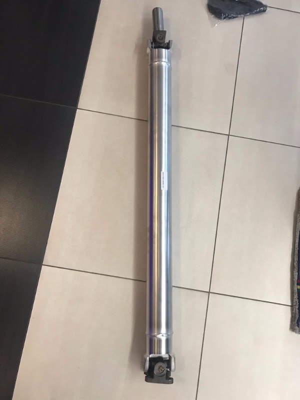

Dzisiaj przyszedł mikołaj :super: Tak się jakoś złożyło, że paczuszki przyszły dzisiaj.
1) Wał aluminiowy z Summita
2) Łożysko oporowe
3) Przepływka 90 mm Ford Performance
4) Mieszek do przekładni (miałem brzydki)
5) Uszczelka tłumika. Jest jednorazowa a by wymienić łożysko trzeba wyjąć tłumik.
Dzisiaj się okaże co się zmieni po wymianie wału :niepewny:

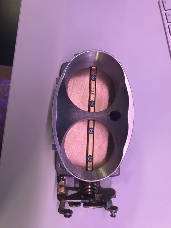

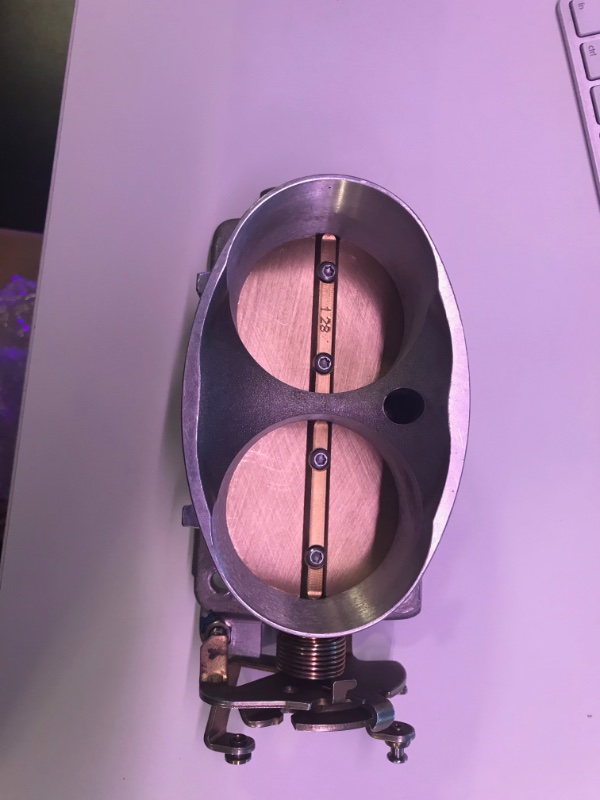

Po kilku próbach montażu przepustnicy BBK 2x65 postanowiłem tom nową przepustnicę wysłać do regeneracji.
Mimo że była nowa można przez nią przy zamkniętych klapkach oglądać świat :dobani:
Teraz po regeneracji klapki się nie przycinają i nawet jeden promyk światła nie jest widoczny.
Dzisiaj ją montujemy więc wszystko się okaże wieczorem.

Re: [Przemek64] MACH1 2004
Post autor: Przemek64 » 2019-01-10, 12:27

Operacja zakończona sukcesem. :hurra:
Większa przepustnica prawdopodobnie nie zwiększyła mocy ale jest lepsza reakcja na gaz.
Jeszcze tylko jeden mały problem z prze-pływką i dobraniem do niej czujnika ilości powietrza, ale to można zrobić przy strojeniu.
Nareszcie można brać się z kopyta za strojenie. :ok:
