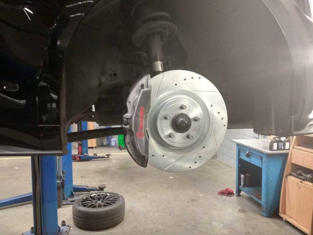

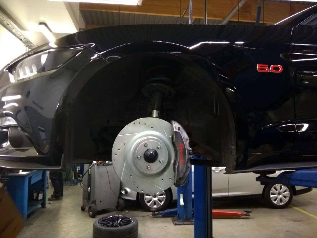

Tarcze i klocki powerstopa produkowane są do wszystkich modeli mustangów.
Te zdjęcia są do 380 mm brembo - 6 tłoczkowe. Oczywiście, tarcza wygląda tak samo jest nacinana i wiercona, ale ma inny rozmiar.

Polecam kolegę, zakupiłem komplet przód Z26
efekt wizualny super, hamowanie na razie spokojne co by krzywizna się nie zrobiła
