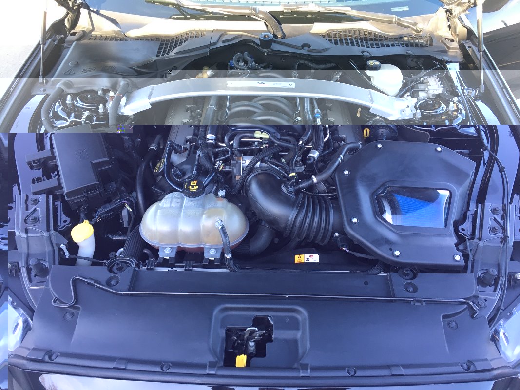

Mała zmiana pod maską :D
Ponieważ podczas wizyt na torze zauważyłem że temperatura powietrza w dolocie osiągała wartości ekstremalne :przestraszony: przez co "QŃ" tracił swoją sprawność, postanowiłem dotychczasowy stożek Ford Performance zabudować zestawem marki ROUSH (oczywiście trzeba było dokonać małej modyfikacji obudowy) co pozwoliło wyeliminować pobór ciepłego powietrza z komory silnika. Już niedługo zabezpieczę układ wydechowy "termiką" aby również wyeliminować przegrzewanie się skrzyni biegów ...

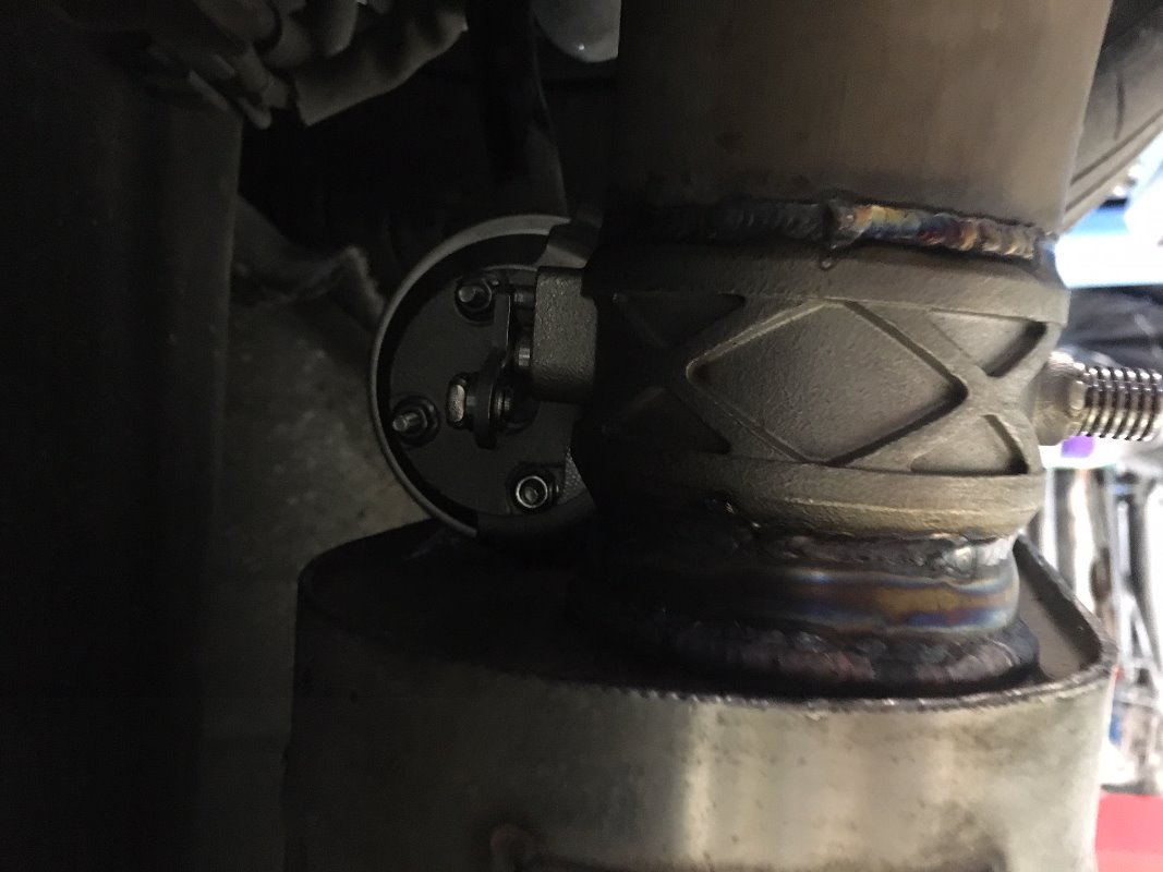

zamontowane nowe klapy do wydechu od Porshe GT3 RS łącznie z końcówkami carbonowymi , na żywo słychac niepowtarzalny dźwięk 🐎🐎🐎 robi mega robotę i hałas :cool: :cool: Mistrzostwo ;)

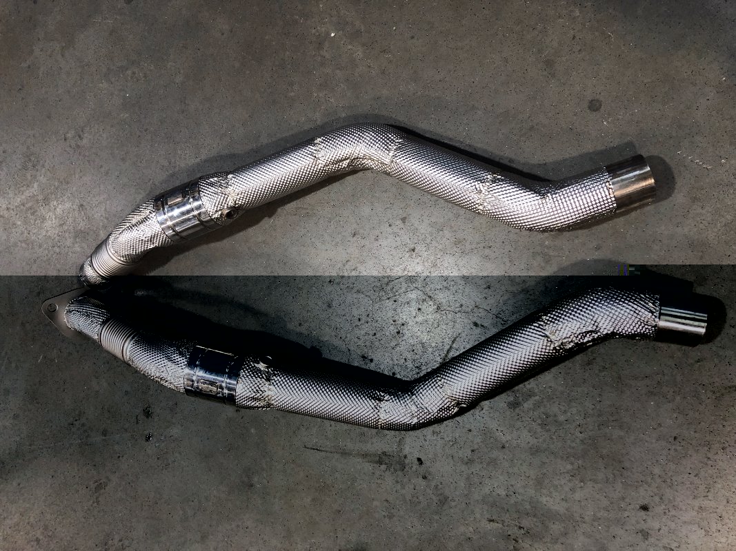

REXTON nie będę już nic dłubał :P skutecznie od tego pomysłu (kompresor) odwiódł mnie kolega BaPit i żona :cisza: , z tego co mówił mi Paweł Więcek to mam jednego z szybszych Mustangów w Polsce w klasie N/A. Ostatnią rzeczą którą zrobiłem to było zabezpieczenie "termiką" FRONT PIPE, które ma za zadanie wyeliminowanie przegrzewania się skrzyni biegów przy ostrej i długiej jeździe.

I co najbardziej mnie cieszy, zamontowaliśmy w MG MOTORSPORT zmodyfikowane przez nich klapy HLT występujące w PORSCHE GT3 RS ale z poprawionym chłodzeniem o 20%. Dodatkowo klapy te przy otwarciu przepuszczają więcej powietrza do "komór dostrzałowych".
