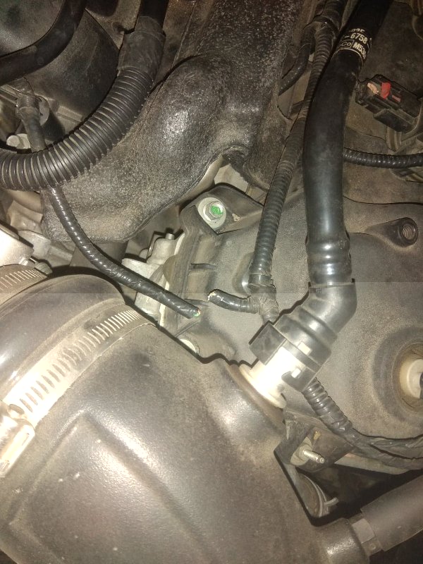

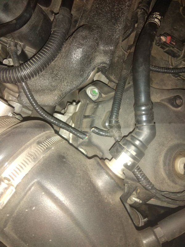

chyba problem został namierzony, podejrzewam kunę na parkingu pod pracą. Kunę o której wszyscy słyszeli a nikt nigdy nie widział :)
dziękuję za wasze podpowiedzi, wiedziałam gdzie szukać problemu :)
