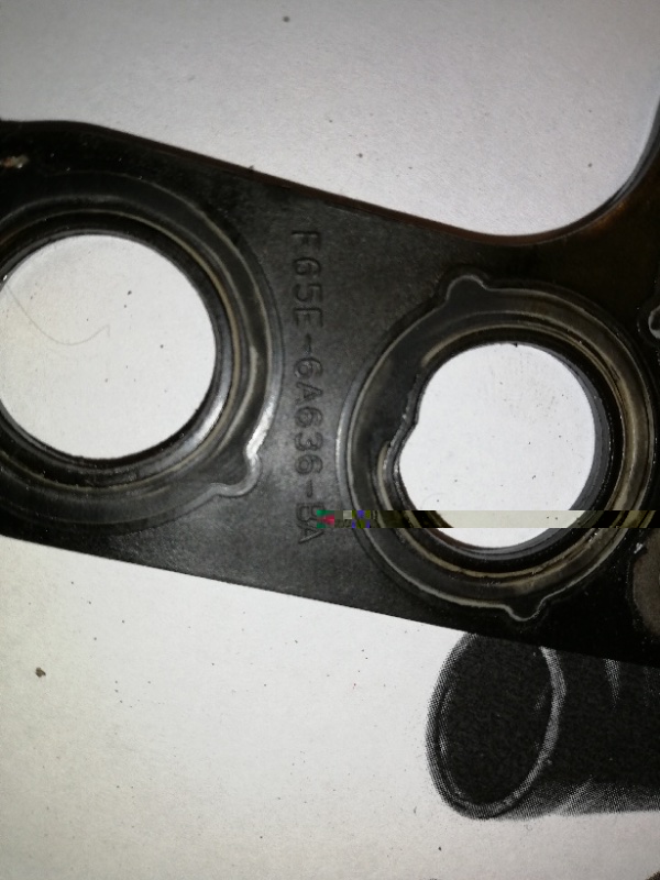

Dzisiaj przyszły BILSTEJNY. a przy okazji uszczelka podstawy filtra oleju.
Jutro montujemy. :super:
Posty: 1707
Re: [Przemek64] MACH1 2004
Post autor: Przemek64 » 2019-02-06, 14:29
Wydarzyło się coś dziwnego. : zdziwko:
Uszczelka podstawy filtra oleju nie pasuje.
Po zdemontowaniu starej okazało się, że stara (pasująca) jest taka jak w silniku SOHC, a nie DOHC.
Mach ma silnik DOHC i diabli wiedzą czemu ma taką uszczelkę.

Post autor: jaco » 2019-02-11, 23:30
Którą Ty potrzebujesz, bo ja mam jakąś na półce. Generalnie jest z nimi duży problem, Fel-Pro coś pomieszało z oznaczeniami tych uszczelek. Mogłeś zamówić dobra, a dostać złą. Ja dla bezpieczeństwa zamówiłem obie :D
Posty: 1707
Post autor: Przemek64 » 2019-02-12, 17:01
jaco pisze:
2019-02-11, 23:30
Teraz i ja mam obie :P

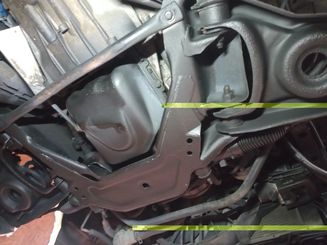

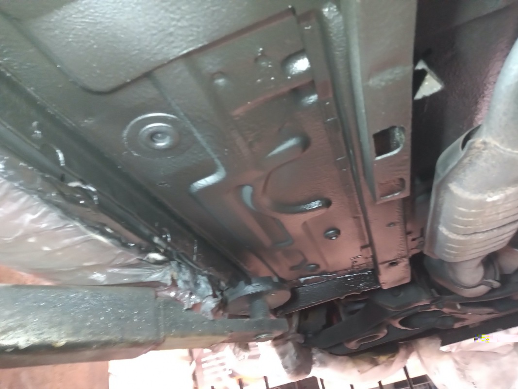

Post autor: Przemek64 » 2022-05-19, 17:48
Czasami trzeba zadbać :D
Mój kolega mechanik nie był zadowolony. :fu2:
