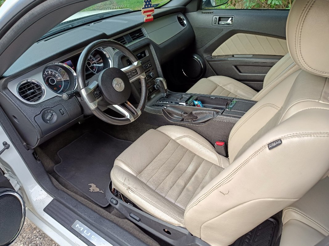

Całkiem niezły. Ciekawe czemu tapicerka drzwi od strony kierowcy jest ciemna a nie jasna jak prawa i fotele

Byłem dziś oglądać auto, zrobiłem sobie małą przejażdżkę i powiem szczerze...magia :D zakochałem się w tym aucie od razu i może niektórych zaskoczę, ale jeździło mi się nim lepiej i przyjemniej niż 5.0 V8 2015+. Może też dlatego, że warunki jazdy inne, jednak GT jeździłem na torze, ale mimo wszystko wydawał mi się trudniejszy w prowadzeniu. Fakt, w polifcie V moc mniejsza, aczkolwiek dużej różnicy w przyspieszeniu do setki chyba między nimi nie ma(sekunda?). Jak na tak masywne auto to dla mnie skrętność kapitalna, lepsza niż w moim scenicu :D Do tego czuć, że jedziesz czymś naprawdę dużym - miałem wrażenie, że się ledwo w pasie jezdni mieszczę. Ogólnie jestem zauroczony i przekonany na 100%, że to auto będzie moje(niekoniecznie ten egzemplarz). Parę mankamentów ma, kilka rzeczy do zrobienia(nie jakichś poważnych, np skóra na fotelu pęka), lekko się poci na walę napędowym koło mechanizmu różnicowego(oring). Aktualnie 57.000zł. Zrobiłem kilka zdjęć na żywo dla porównania jak pojadę jeszcze jakiegoś obejrzeć:

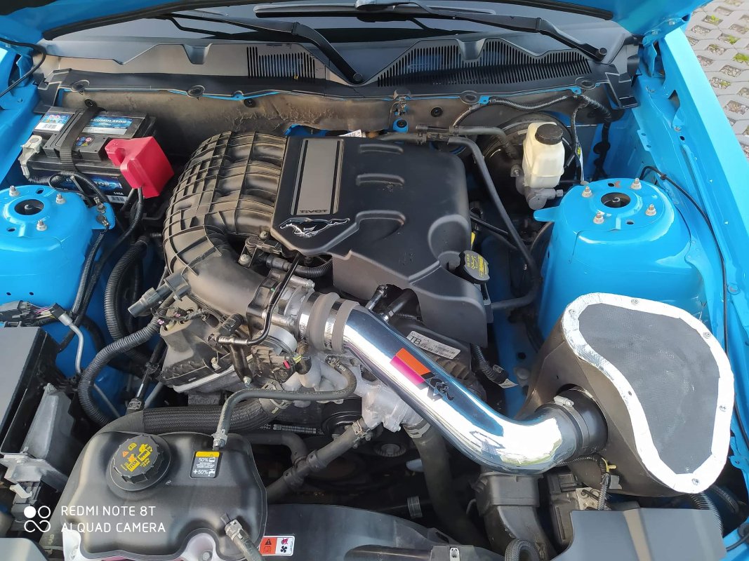

Słuchajcie mam pytanie. Na komputerku wyskoczyły takie komunikaty:
E8H
Kody usterek: P2254
Obwód zasilania minus
czujnika tlenu otwarty
Bank 2 czujnik 1
Czy ktoś z was się orientuje mniej więcej co to oznacza?
Robot
Posty: 18
Rejestracja: 2018-10-18, 21:52
Model: S197 13'
Kolor: Deep Impact Blue
Lokalizacja:: Trójmiasto
Post autor: Robot » 2022-09-14, 10:47
Sonda lambda przed katalizatorem prawdopodobnie jest uszkodzona (może być też sama wtyczka lub przetarty przewód, ale jednak obstawiam samą sondę).
Był Ford Escort 1.8 D 60 KM 1995r.
Był Ford Focus ST170 173 KM 2001r.
Był Ford Mustang S197 3.7 V6 aut. 305 KM 2013r.
Jest Ford Mustang S197 GT/CS 5.0 V8 manual 420 KM 2013r. :D
Posty: 1778
Post autor: Michał P. » 2022-09-14, 14:08
Dokładnie, miałem już tak 4x w dwóch mustangach, wymiana sondy pomagała. Koszta OEM to okolice 300-400 zł zależnie skąd kupisz.
Mustang5G
Posty: 66
Rejestracja: 2021-06-10, 00:30
Model: Brak
Lokalizacja:: śląsk
Post autor: Mustang5G » 2022-09-14, 19:23
A czy to może mieć wpływ na to, że samochód przy wyższych obrotach(np jadąc ok 140km/h, albo chcąc kogoś wyprzedzić) zaczyna tak jakby się hmm...dusić? W sensie nie ma tej mocy, nie wyrywa go tak jak powinno, że tak powiem.
Posty: 1778
Post autor: Michał P. » 2022-09-15, 07:23
Jest szansa, bo silnik może regulować inaczej mapę podawania paliwa, jeżeli według czujnika jest zbyt ubogo lub bogato.
