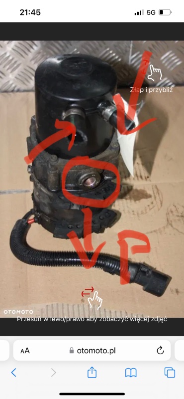

Re: Swap na 5.0 V8
Do pełni szczęścia podpowiedz proszę pare szczegółów.
Rozumiem, ze:
1. dolny stalowy przewód to przewód ciśnieniowy zasilający listwę? Rozmiar gwinty ten sam co Ford?
2. Górne podłączenia to powrót z listwy, a kolejny to podłączenie zbiorniczka? Który jest który?
3. Zasilenie po zapłonie z przekaźnikiem, czy bezpośrednio? A może inaczej?
4. Montaż w pionie jak na zdjeciu? Do czego to przykręciłes i w którym miejscu?
Dzięki
Rozumiem, ze:
Dzięki

Re: Swap na 5.0 V8
1. Tak, gwint pasuje
2. Grubszy idzie do zbiorniczka, cienki powrót z magla
3. Przekaźnikiem, ja mam na przełączniku
4. montaż w poziomie, przykręcony do podłużnicy pod zbiorniczkiem spryskiwaczy. Spróbuję fotę zrobić
