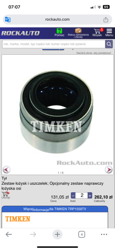

Re: Wymiana łożyska tył V6 2012
P3MATIZ
- Posty: 20
- Rejestracja: 2024-05-29, 23:12
- Model: Mustang Premium
- Kolor: Czarny -UA
- Lokalizacja:: 62-060 Dębienko
Bardzo dziękuję ci za odpowiedź, ale tutaj wyświetlają mi się łożyska koła i uszczelniacze. Chodziło mi o te tarczki/podkładki dyfra? Czy mógłby to podesłać . Z góry serdeczne dzięki
