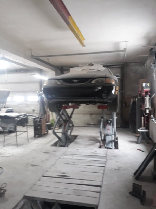

Posty: 2148
Post autor: stang232 » 2026-02-05, 10:29
prace nad blacharką podłogi trwają...
doszliśmy do etapu, że można się brać za przód i zrzucać silnik
ale to już 8my miesiąc gdy auto oglądam tylko tak
