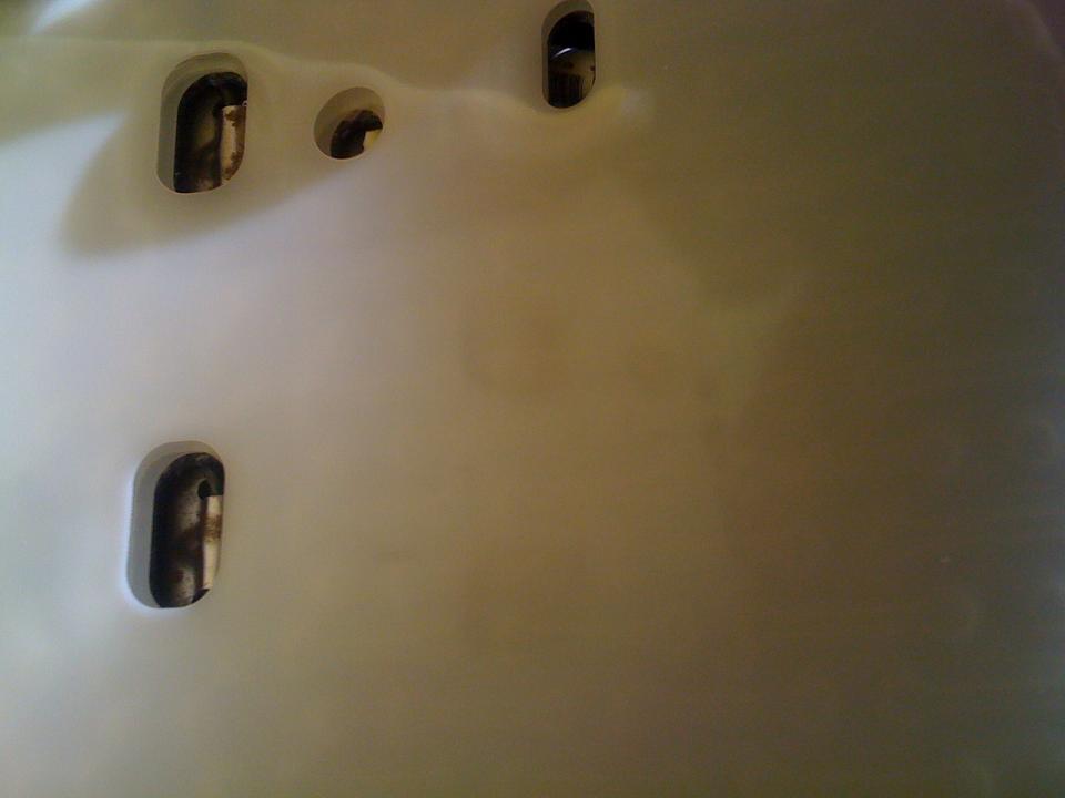

siema, ja dziś rozbierałem swoje fotele bo zmieniałem tapicerke - i faktycznie coś tam jest co wygląda jak ogrzewanie - jakaś zgrzewka z płynem do której idzie kabelek z wtyczką dosyć duża czarna puszka do tego :zdziwko: - wg mnie to są na 90% grzałki - jutro wrzucę fotki bo cyknąłem jak to wygląda - więc jeżeli dałoby się to podłączyć to byłoby zajebiście :)
Ta grzałka jest u mnie tylko pod tyłkiem, w oparciu niestety nic już nie ma ,ale i tak nieźle, że w ogóle coś jest - ciekawe, czy teraz wystarczy trafić po prostu panel z guzikami do ogrzewania i to podpiąć - u mnie ja tak komputer podłączyłem - nie było go seryjnie - a po zmianie zegarów wystarczyło podpiąć guziczki, bo wtyczka była i wszystko ładnie śmiga - więc nadzieja jest :]

paytoplay, ja mam taka w Młotku u zony . Moze wychodzila wersja na Kanade ??
zrob fotke wtyczki - moze jakos odpalimy te poduszki pod tylkami ..

no jakby sie dalo to na zime akurat byloby super. Wrzucam te foty które zrobilem dziś - jutro bede robil drugi fotel wiec zrobie lepsze.

Ja dziś rozbebeszylem drugi fotel - kierowcy. Ale okazało się, że tam już grzałki nie ma :] - czyli jeżeli musiałbym dokupić cały zestaw - a więc taką matę jak wkleiłeś. Ja mam wersję base - więc fotel kierowcy jest bez elektryki - ale tak sobie myślę, że w opcji z elektryczną regulacją też może być grzalka - to jest latwo sprawdzić nawet nie wyjmując fotela - jeżeli od dołu nie widać/nie czuć gąbki, tylko szmatę spod której wystaje białe plexi - to jest to ta grzałka. Można sobie najpierw pomacać żeby nei odkręcac na darmo fotela - ale to też dużo roboty nie jest - 4 śrubki raptem.
Jeżeli jest grzałka to tam całe kabelki i pudełko powinno do tego już być ( przynajmniej u mnie u pasażera jest - nawet jest chyba podpięte, tylko nie ma włącznika :] Jak ktoś ma już obydwie grzałki to ma ułatwione zadanie i nie musi się bawić w zdejmowanie pokrycia.
