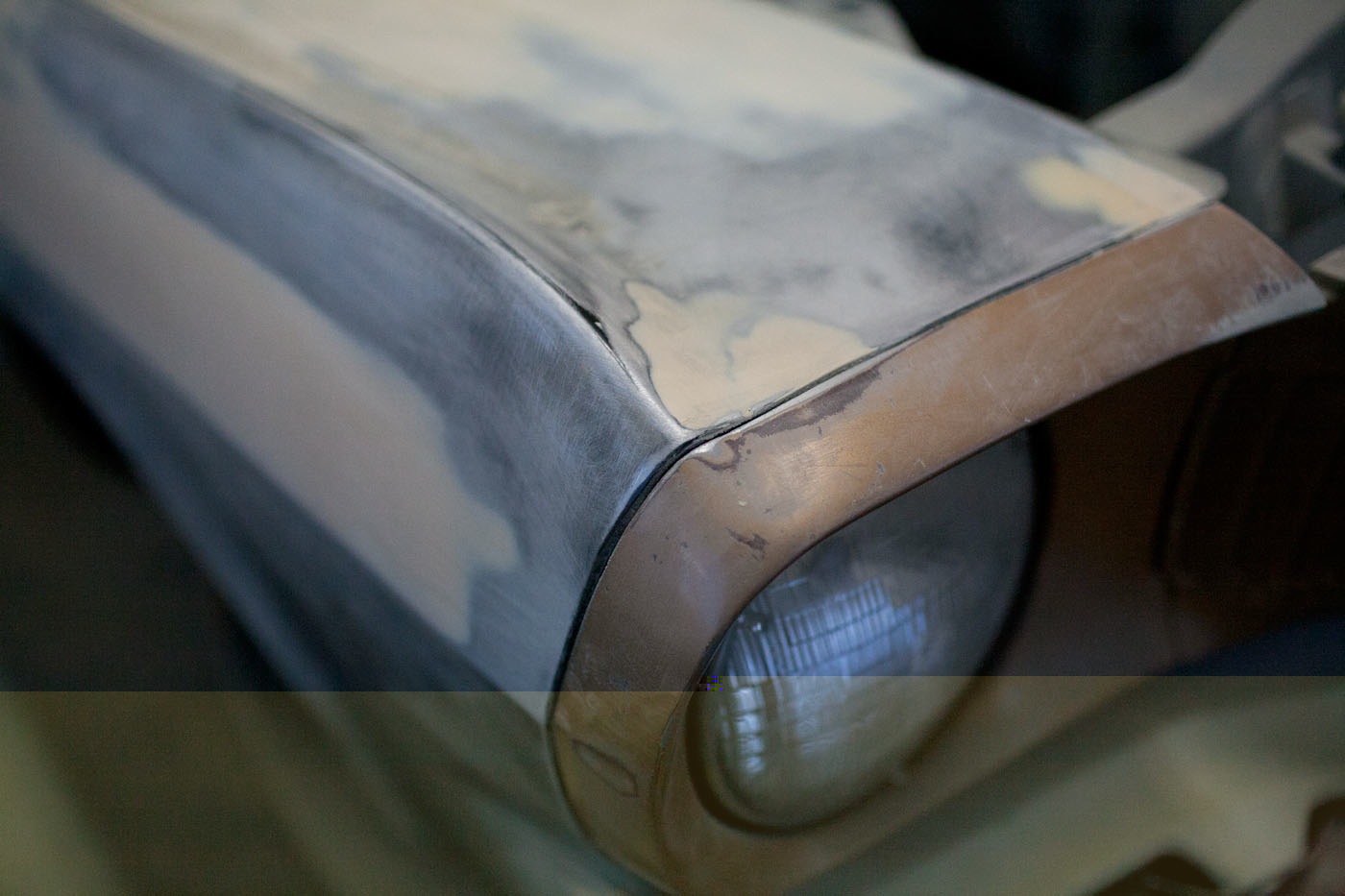

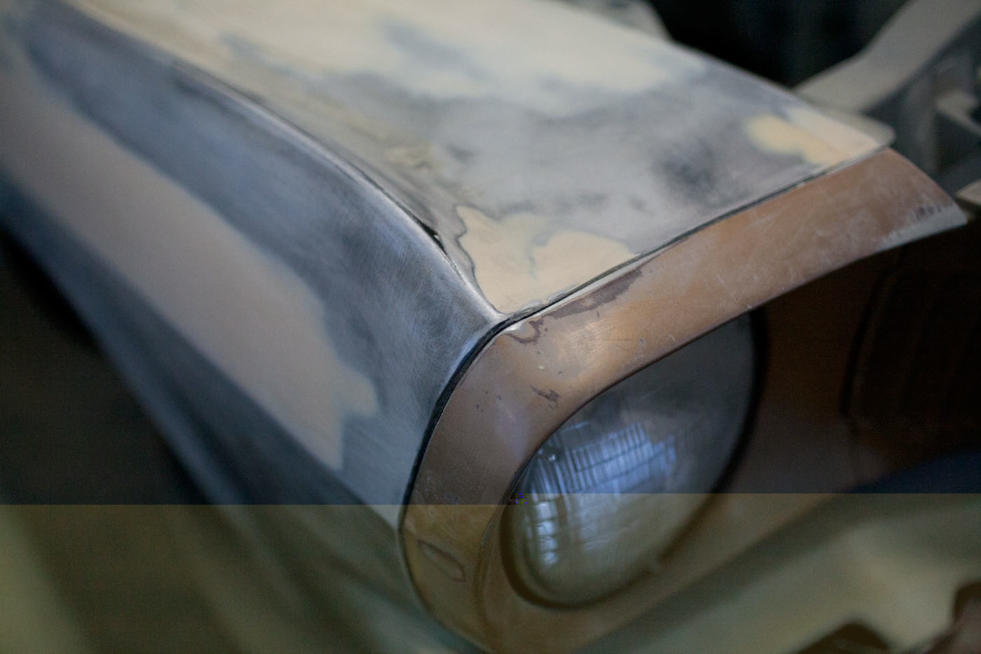

Pavulon_ pisze:Po skończeniu blacharki, spasowaniu itd. autko trafiło dziś do lakiernika, kilka fotek jak zjechało z lawety. Na luty ma być gotowe, na kiedy będzie to się okaże :D
w najblizszym czasie jade go zobaczyc :-) musi byc szybko skonczony bo moj ma juz zaklepana kolejke jako nastepny do kolorowania :-)

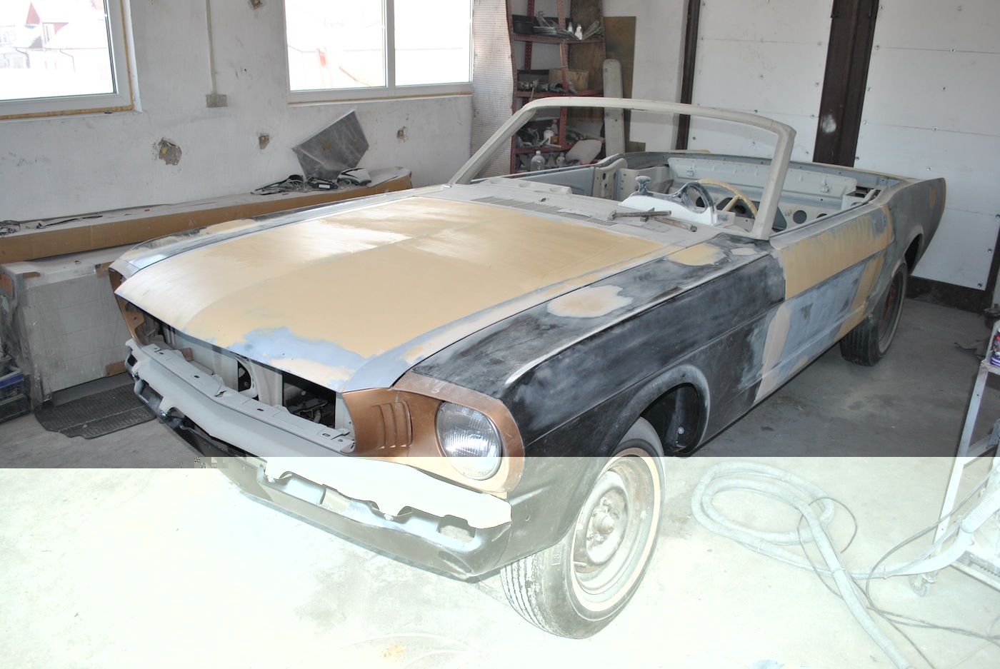

najnowsze info z linii frontu :) prace trwają,
Alustar, wielkie dzięki za inspekcję i foty :D :padam:

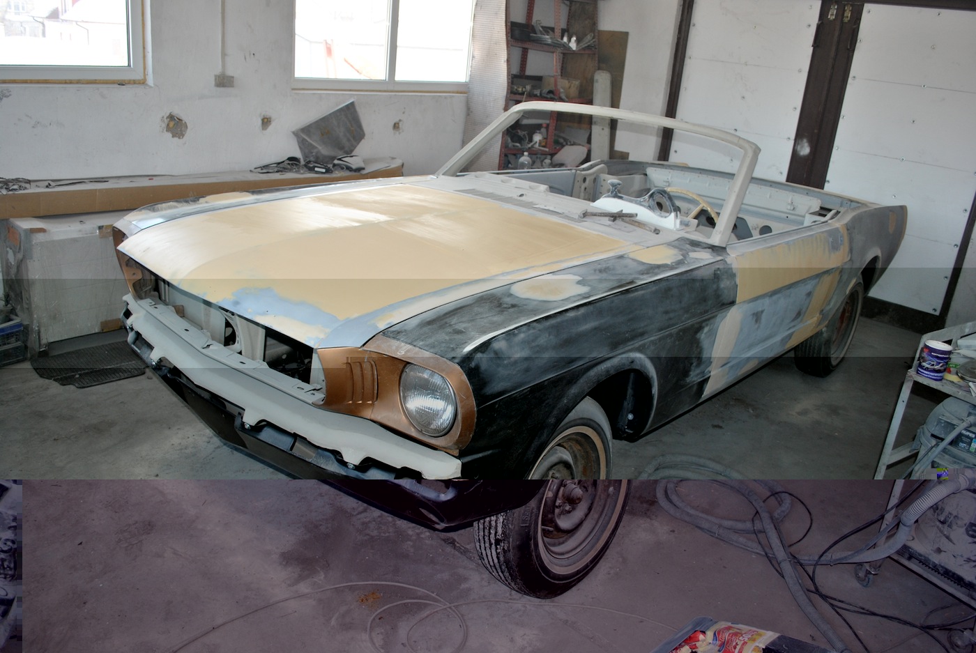

Post autor: Pavulon_ » 2010-12-24, 12:24

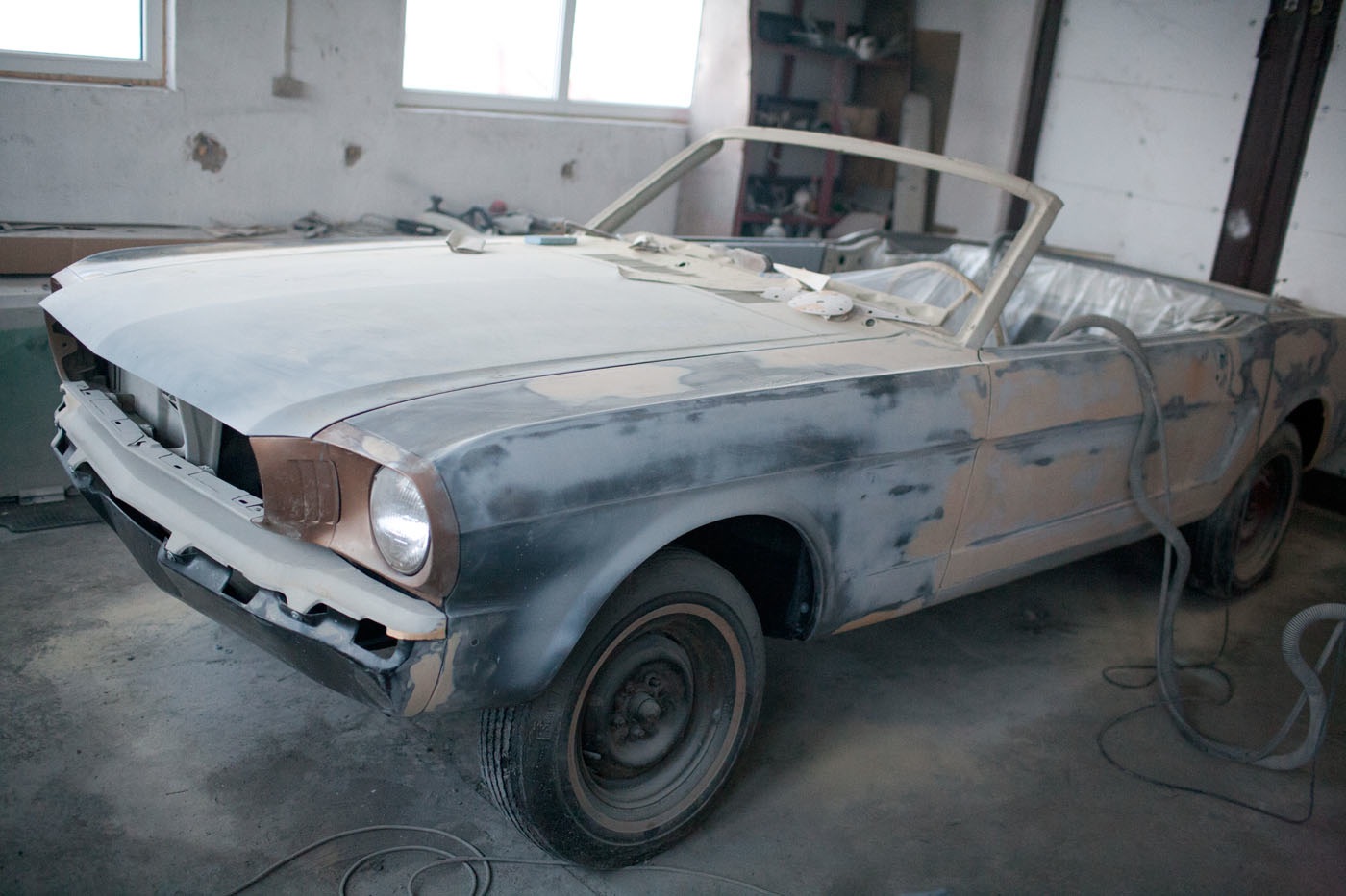

odbyłem wczoraj świąteczną wizytę u lakiernika w Starachowicach :) :)
najlepszy prezent to widok postępujących prac na autem :hurra: wszystko wskazuje na to że idziemy zgodnie z harmonogramem !!!
komora w której conv będzie lakierowany
Przy okazji dla Wszystkich najlepsze życzenia ! dużo zlotów, pięknych klasyków, dupowozów :P radości z jazdy, wiatru we włosach, bulgotu z wydechu życzy Pavulonik z rodziną :)

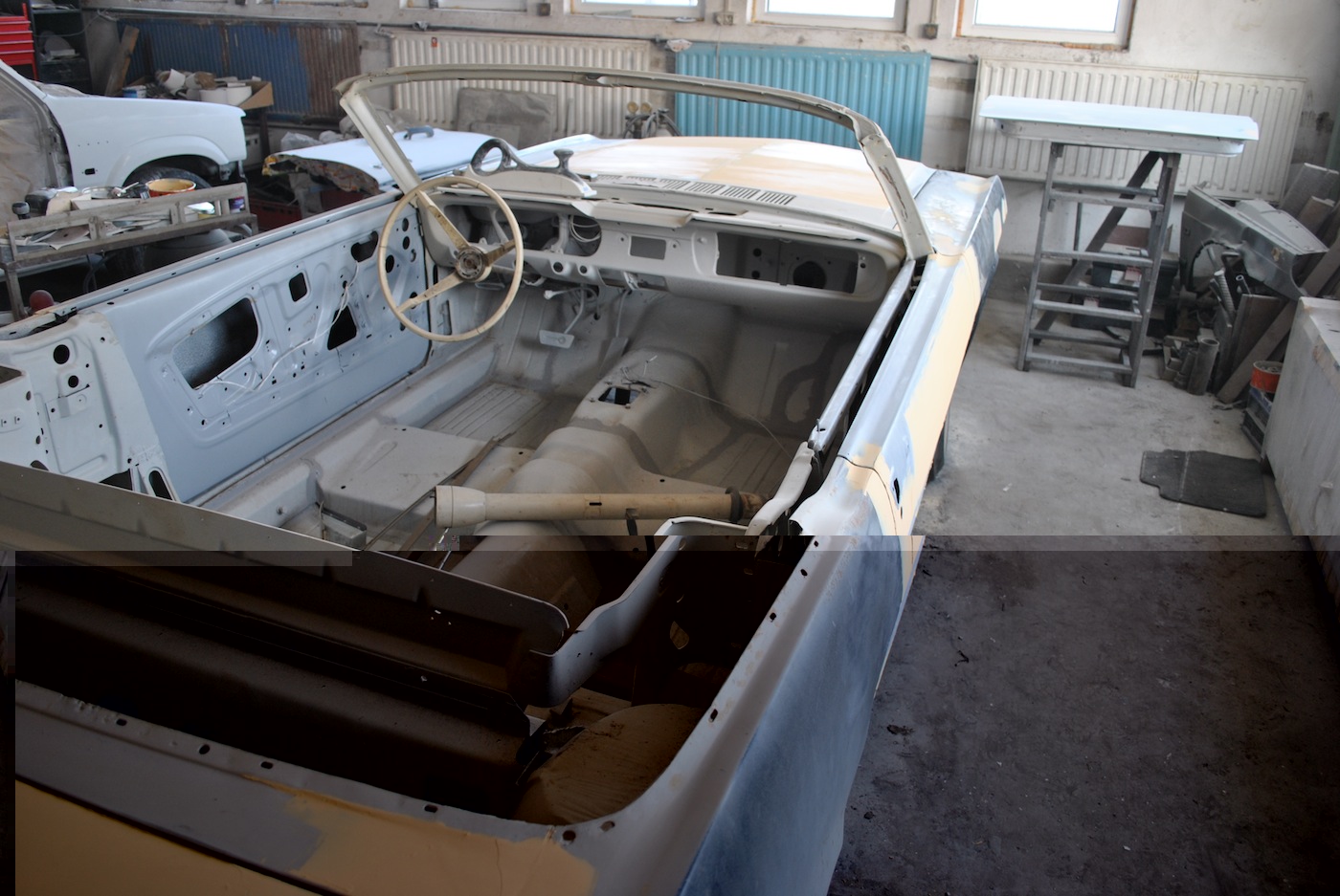

Post autor: Pavulon_ » 2011-01-21, 22:03
kolejny update z prac u lakiernika ....
kasta jest już przygotowana pod lakier, kolor wybrany, dziwne że w żadnej mieszalni nie mieli receptury lakieru o nazwie prairie bronze z 65 roku :P dobraliśmy lakier z pakietu Ford USA i będzie to medium gold sand metallic z 79 roku - bardzo zbliżony wizualnie do oryginału. Lakier firmy Speis-Hecker.
co zostało zrobione w ostanich dniach:
- podłoga wewnątrz zabezpieczona barankiem, a łączenia blach masą elastyczną Wurth,
- błotniki wewnątrz bagażnika również zabezpieczone w/w masą.
- karoseria z zewnątrz przygotowana pod lakier
najbliższe dni:
- komora silnika --> czarny półmat
- bagażnik wewnątrz --> na kolor nadwozia
- maska od wewnątrz --> na kolor nadwozia
- ... i finalne lakierowanie autka :)
tylne błotniki od wewnątrz:
i podłoga wewnątrz:
wszystko wskazuje na to że prace idą zgodnie z planem :] w dalszym ciągu jednak prowadzone są rozmowy z firmą która ma auto finalnie poskładać, zrobić remont silnika, skrzyni biegów (są zawaleni robotą). Przy założeniu że się dogadamy i znajdą czas realny czas ukończenia renowacji to MAJ 2011.

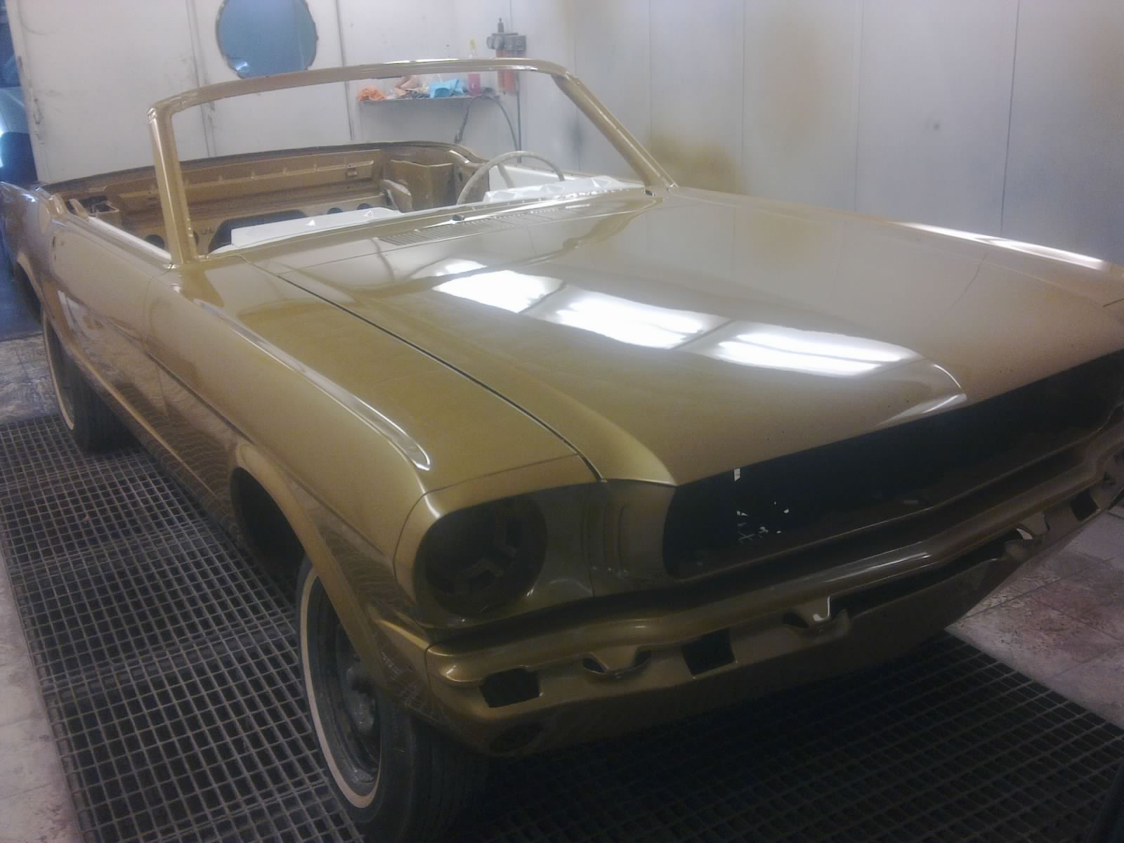

Post autor: Pavulon_ » 2011-01-25, 01:19
65 vert już w komorze po podkładzie. Bagażnik i podłoga pomalowane.

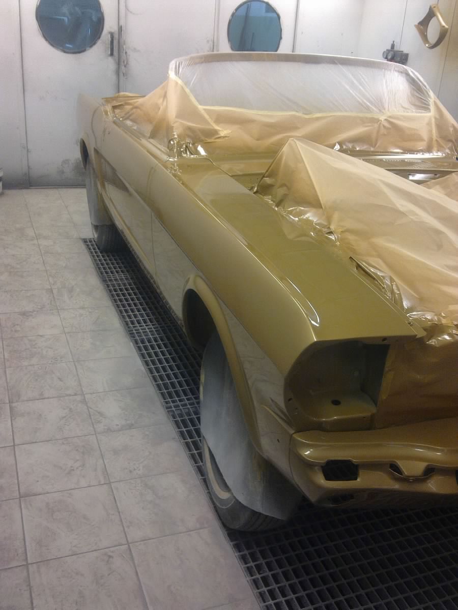

Post autor: Pavulon_ » 2011-02-03, 23:19
to był długo wyczekiwany moment ale w końcu nadszedł ten dzień :D :D :D
:hurra: :hurra: :hurra: :hurra: :manyjumps: :manyjumps: :jump5: :jump6: :jump7: :jump8: :jump9: :jump10:
jeszcze tylko komora silnika na czarny półmat i gotowe !!! w sensie do składania czyli kolejne 3 miesiące :hyhy:

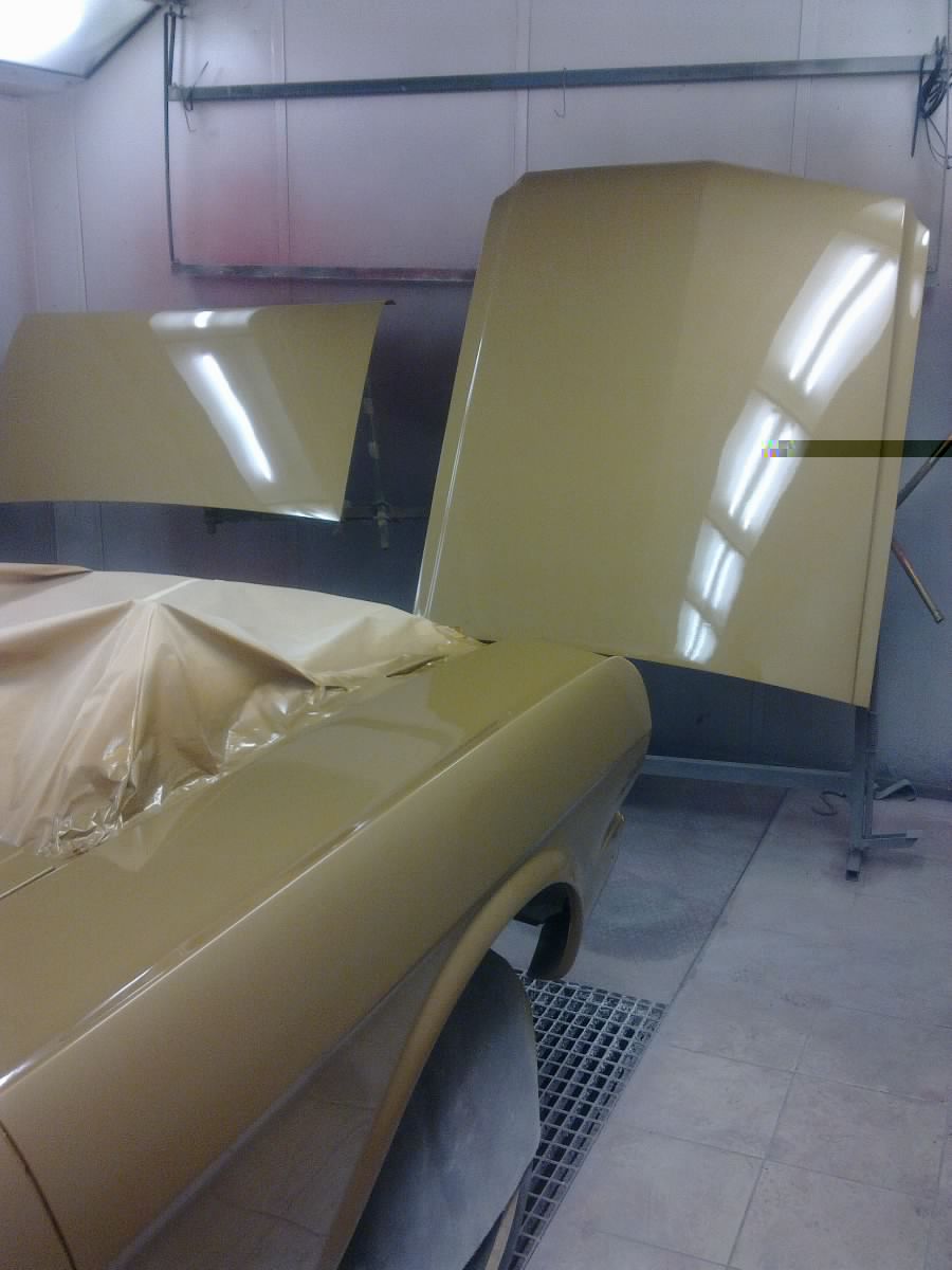

AluStar
Posty: 2315
Model: GT500
Post autor: AluStar » 2011-02-03, 23:27
Kiedy odbior ??
Post autor: Pavulon_ » 2011-02-03, 23:48
AluStar pisze:Kiedy odbior ??
już niedługo, myśle ze w ciągu max 14 dni. wpadne na kawke ;)
