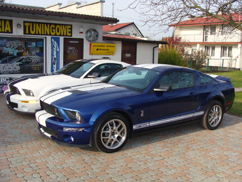

Nie zwróciłem uwagi jaką mam ustawioną w komórce rozdzielczość, wiec nic nie widać, ale ja mam coś takiego tylko to nie na równym terenie było, i normalnie krecha była w miarę rózna a te nierówności to tylko poświata, komórka sux.

[quote:4f579f38e4="Pawellos"]Nie zwróciłem uwagi jaką mam ustawioną w komórce rozdzielczość, wiec nic nie widać, ale ja mam coś takiego tylko to nie na równym terenie było, i normalnie krecha była w miarę rózna a te nierówności to tylko poświata, komórka sux.[/quote:4f579f38e4]
Niestety masz światełka oryginalne USA, zresztą chyba jak wszyscy...
[quote:bc03feb0db="Pawellos"]No wiem że mam, nie mówie że nie, chyba bym widział jakbym zmieniał coś
Chodzi o to, że są dość nisko i nie ślepią, a miał na celibad swoje pokazać ;P[/quote:bc03feb0db]
Hehe, no jasne
IMHO nie chodzi chyba o oślepianie, generalnie oryginalne świecą bez takich ekscesów, tutaj chodzi o niedoświetlenie pobocza
i też już o tym pisałem, przecież gdyby faktycznie oślepiały to w USA nikt by nocą nie jeździł
W Europie lepiej się dba o bezpieczeństwo pieszych, a w Polsce najlepiej
