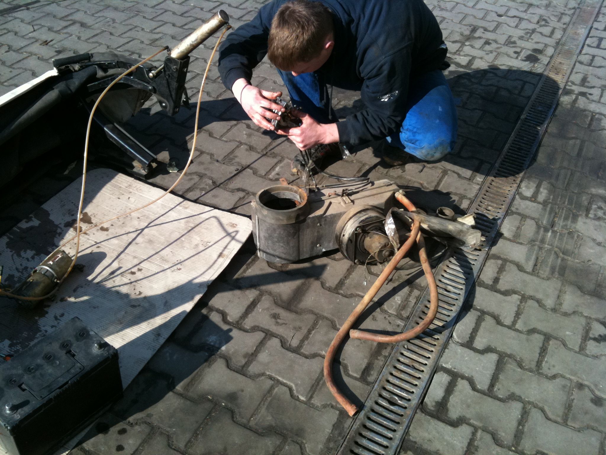

graty powoli zaczynają spływać, zwizytowałem dzisiaj moje złotko
posegregowaliśmy stare części, sprawdziliśmy co działa a co nie i powstała lista brakujących rzeczy, nie mało tego
dach - siłowniki i pompa działają, przetestowane dzisiaj. nagrzewnica wraz z obudową do wymiany w całości, obudowa sparciała ze starości.
silnik - praktycznie w całości w oryginale, i tak go zostawie, do wymiany tłoki, pierścienie, panewki, pompa oleju, uszczelki, łańcuch, chłodnica. Reszta oryginał, nawet kolektory wydechowe zostawie żeliwne tylko do piaskowania i malowania pójdą. Miałem trochę inne plany wobec silnika ale muszę ciut ograniczyć koszty. Cylindry do szlifu.

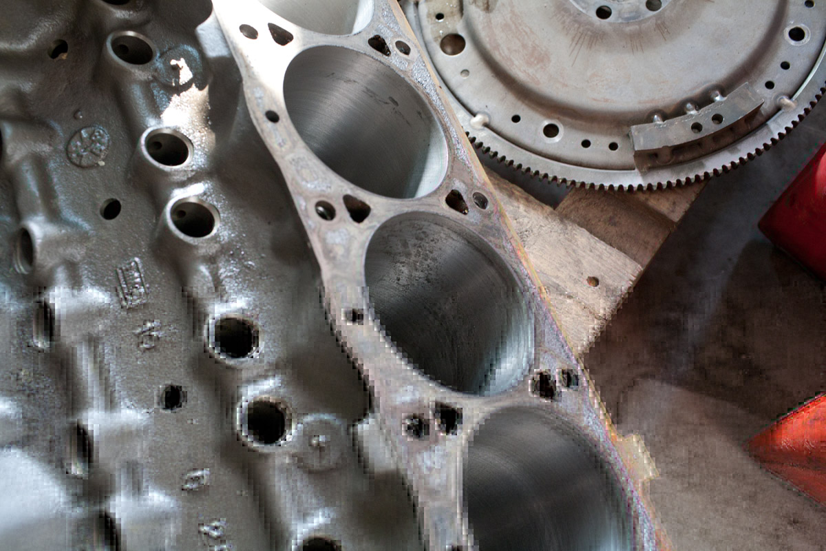

Widać, że wżery się na cylindrach porobiły. Jaki nadwymiar trzeba bedzie zrobic??

Re: [Pavulon_] - 65 Convertible
dokładnie, przez te wżery szlif będzie konieczny, chociaż są praktycznie nie wyczuwalne. Aktualnie nadwymiar jest 4 na cylindrach i 2 na wale, dziwne troche bo silnik ma 86 tys. mil oryginalnego przebiegu .... w szlifierni chyba trochę popili

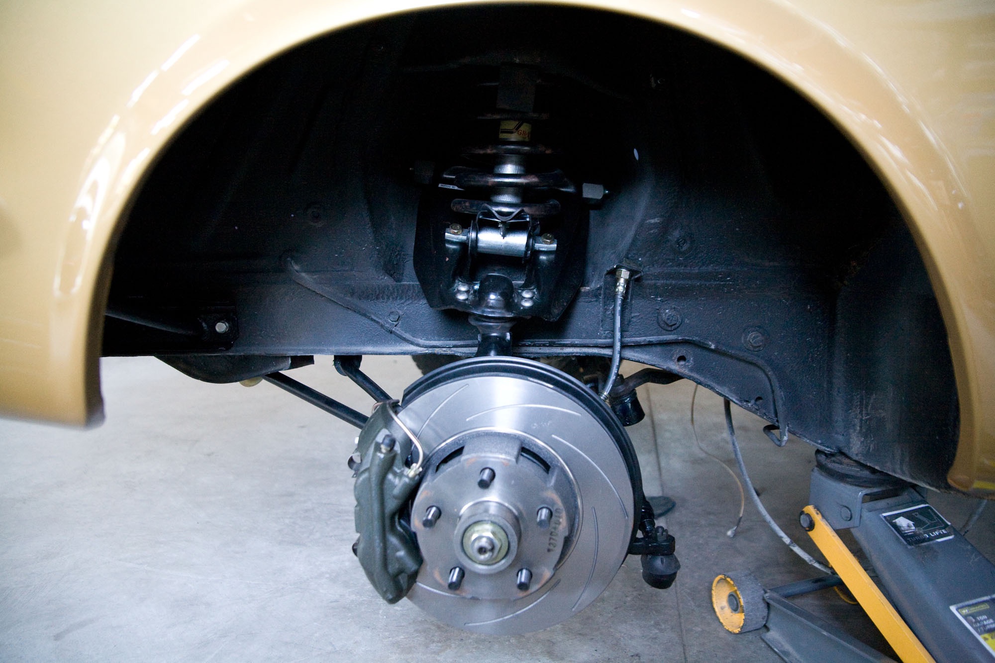

heja,

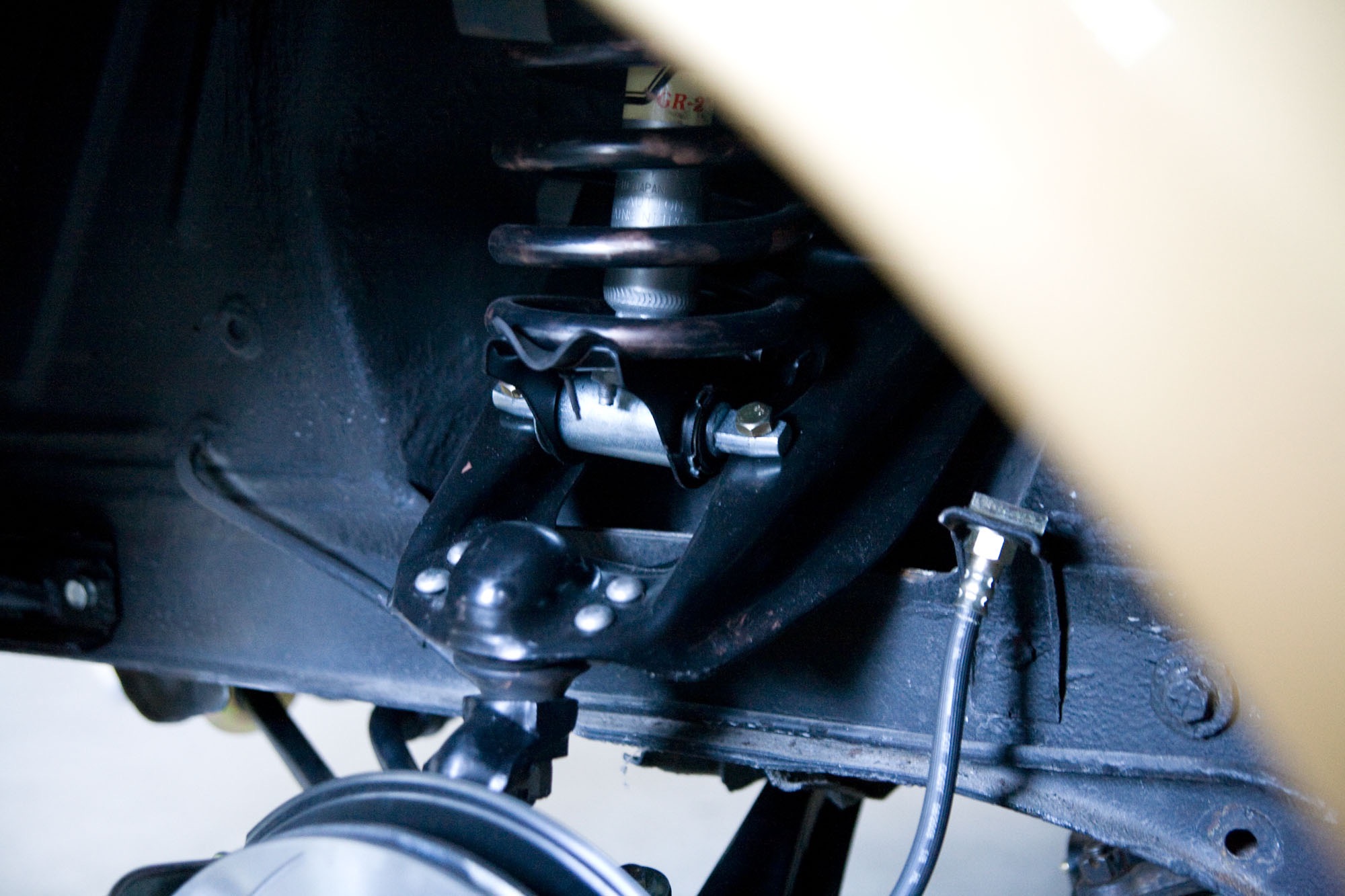

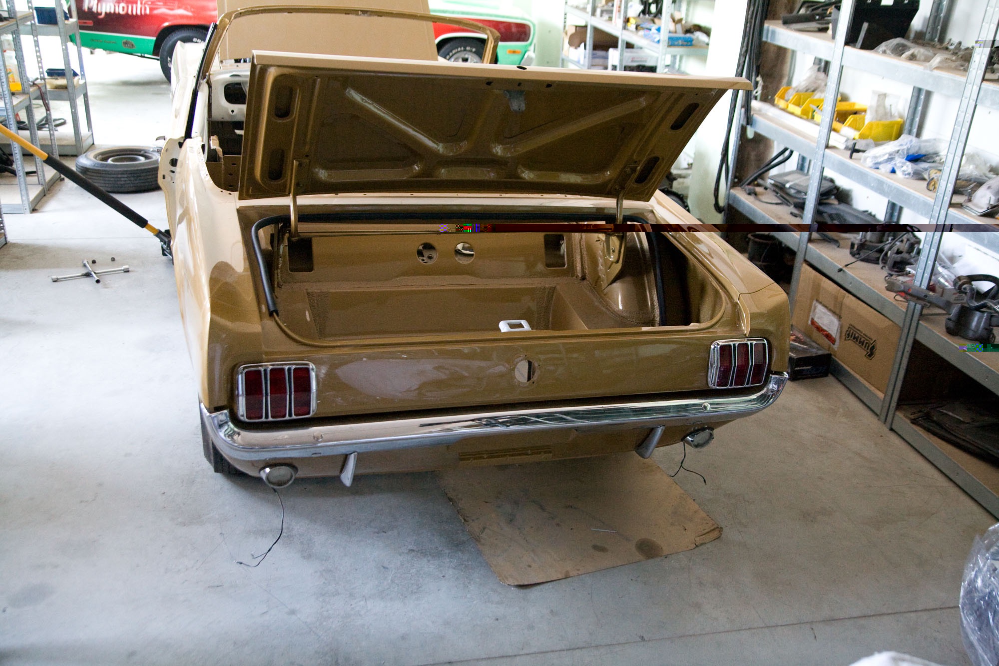

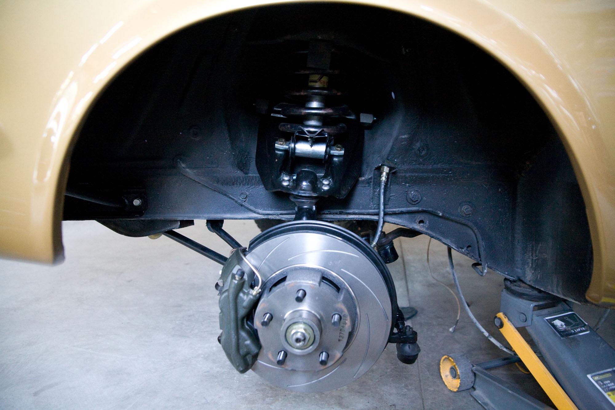

kolejna porcja zdjęć z finalnego procesu renowacji
+ zawieszenie przód całe na miejscu [nowe]
+ zawieszenie tył całe na miejscu [nowe]
+ tarcze z przodu założone [nowe]
+ bębny z tyłu również [nowe]
+ elektryka [cała nowa] leży na stole przygotowana do założenia
+ zegary gotowe do wstawienia [oryginał po regeneracji]
+ nagrzewnica [nówka] również czeka na montaż
+ mechanizmy opuszczania szyb [oryginał] + klamki na miejscu [nowe]
+ zderzaki, światła zamontowane
- silnik jutro wraca z obróbki i będzie składany
- poszycie dachu w końcu dotarło i całość też będzie montowana
- generalnie na MR powinno dać radę, jednakże zapomniałem o jednej istotnej rzeczy
że auto jest jeszcze nie zarejestrowane
a na ebay'u dorwałem oryginalną klimkę za nieduże $$
już do mnie płynie
montaż jeszcze nie wiem w którym i kiedy
