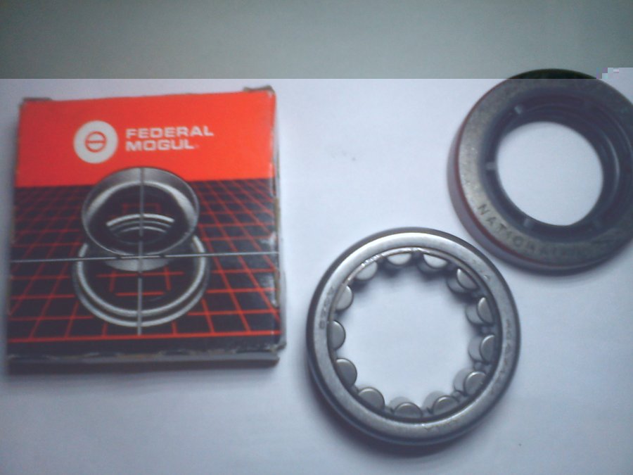

Odziedziczylem wraz z mustangiem gt 1988 5.0 v8 dwa komplety: lozysko walkowe + oring.
Moze mi ktos podpowiedziec do czego to?
Mi sie wydaje ze moze na tylne oski...

są to tylne łożyska osi i uszczelnienia (rear axle bearings and seals)

A czy te przy kołach czy od strony dyferencjału?
(chyba że ja nie wiem i są tylko od strony kół)

Sorki za zamieszanie - jak są uszczelnienia to raczej na końcu wału od strony kół...

Temat mi wrócił jak chciałem w warsztacie wymienić owe łożyska.
Panowie stwierdzili że te łożysko jest o mm za małe oraz ma za małą średnicę wewnętrzną. Nie było mnie przy tym, ale Pan z warsztatu stwierdził że "igiełki" - rolki - w oryginalnym są mniejsze, a średnica łożyska w środku ma 48 zaś wałka 52.
Na allegro (np. tu: http://moto.allegro.pl/lozysko-lozyska- ... 62579.html" onclick="window.open(this.href);return false; ) przedstawione łożysko jest takie samo jak tu pokazane (po wymiary jeszcze zadzwonie) - przynajmniej ma takiej samej wielkości rolki, jak mi się wydaje.
Ma koleś rację? Są takie różnice w tych łożyskach?
Sprawa stała się o tyle dla mnie pilna, że po włożeniu z powrotem półośki (rezygnacja z wymiany łożyska) i przejechaniu ok 10 km łożysko padło i koło "lata" jakby było na sznurku a nie na półośce.

w GT półośki są grubsze a ty masz łożyska od V6
a w ogłoszeniu z allegro pisze że nie do wersji cobra czyli do GT nie będą pasować
http://amerykany.pl/ford/mustang/uszczelniacze-polosi" onclick="window.open(this.href);return false;
takie coś powinneś zakupić
http://www.rockauto.com/catalog/moreinfo.php?pk=221810" onclick="window.open(this.href);return false;
przesuwa miejsce toczenia się łożyska na półosi i toczy się po nowym miejscu

A to wszystko wyjaśnia - dzięki.
Ale szczerze mówiąc ja bym się nie połapał - wchodząc na rockauto w tej samej sekcji z łożyskami jest to łożysko które pokazałeś ale i jest to które ja mam. A w tym roczniku jest rozgraniczenie na modele z silnikiem 2.3 i 5.0 bez rozwarstwienia na GT i nie-GT.
Dobrze że dają tam chociaż wymiary tych łożysk, ale to już trzeba wiedzieć na czym się jeździ.
Swoją drogą strasznie szerokie te łożyska...
