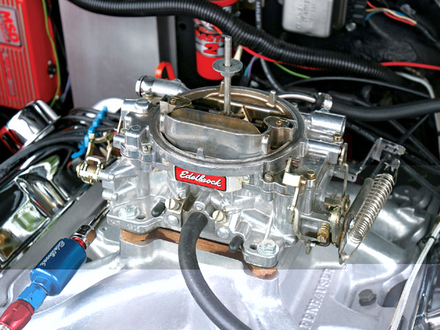

Mogłem dostać zeby silnik działał do mojej satysfakci z oryginalnym 4300 Ford gaźnika serii. Po przeczytaniu online, mają one wiele problemów. Kładę na Holley, różnica była dzień i noc. Znalazłem używane Edelbrock do sprzedaży, nie daleko od mojego domu. Ktoś potrzebuje używane przebudowany ford 4300 gaźnik?
original 4300
testy z holley
edelbrock
Re: [MAX] MÓJ NOWY STARY FASTBACK
Post autor: MAX » 2011-10-25, 21:02
Przestroga dla innych nie kombinować z gazikami , zdecydujcie się od razu na EDELBROCK :mur: :super:
