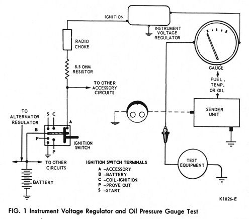

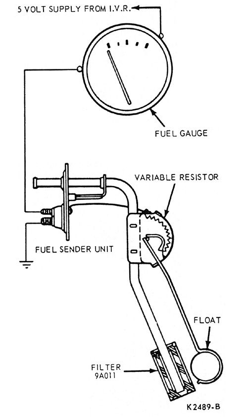

Deska rozdzielcza i podstawowe schematy elektryczne
Miałem kilka wątpliwości co do prawidłowej pracy kilku wskaźników na desce rozdzielczej , schematy jakie znalazłem naprowadziły mnie na właściwy trop może i wam coś zasugerują ![Wesoly :D](./images/smilies/biggrin.gif)
