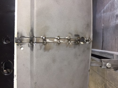

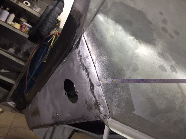

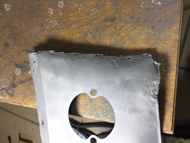

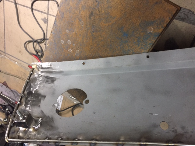

nie pasowales pasa przed reperaturkami blotnikow ??
Nie bardzo miałem co pasować, i liczyłem,że jak tylna belka nowa ,klapa pasuje...to będzie git...a tu skucha ;)
Cóż za błędy trzeba płacić i przedłużać :D

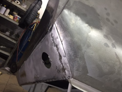

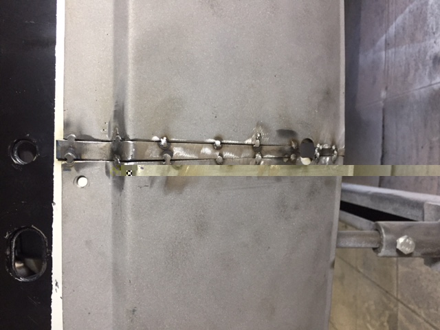

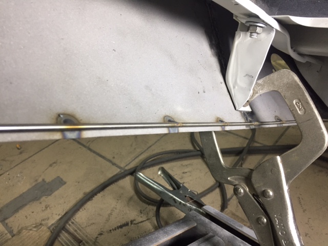

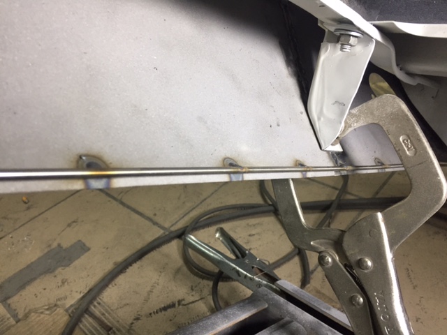

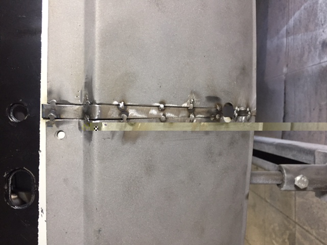

Pas otrzymał "customowe inoxowe" wzmocnienie i uchwyty ,których brakowało ,bo trzymając go w ręce widziałem jak przy 80 milach wywija się na "lewą stronę" :D
I na koniec dnia wszystko wyszło "jako tako" jutro pójdzie cyna i będzie jak nowy :D

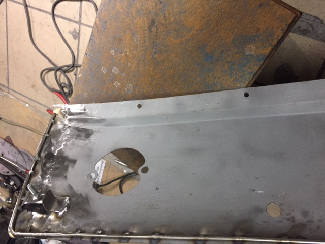

Czas na garść wiadomości z warsztatu.

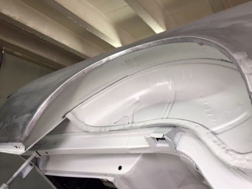

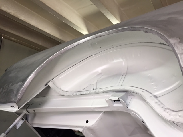

Wycynowany został rant nadkola, wreszcie będzie można zrobić mastykę i położyć konserwację.

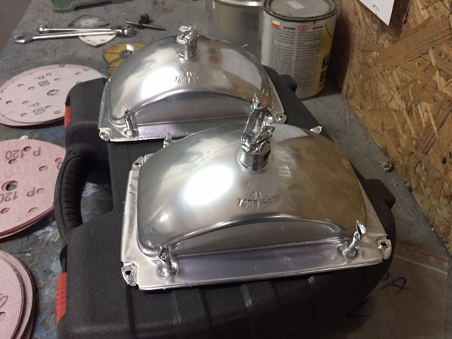

Stare -"nowe" lampy tylne
No i przy sobocie nadeszła odsiecz...jest pomoc....młoda krew ruszyła projektem z kopyta ;)

Uchwyty pasa tylnego dolnego w punkcie gdzie jest róg baku są tam orginalnie bo jakoś ich nie pamiętam??
radoslawstalowy
Posty: 261
Model: Coupe 66
Kolor: silver blue
Post autor: radoslawstalowy » 2017-02-19, 09:38
Sam nie wiem jak miały być:) Według otworów w pasie na kły powinny być tak jak zamontowałem ,ale gdybym wywiercił otwór w lewym i wsadził śrubę to na pewno bak by odstawał na śrubie, więc wspawałem gwint "od dołu" prawy pasował " jako tako". Mocno chodzi mi po głowie pomysł przesunięcia kłów bliżej rejestracji (gdzieś widziałem) i wpuszczenia wydechu w pas, czyli 2 pieczenie na jednym ogniu:) Jak myślicie?

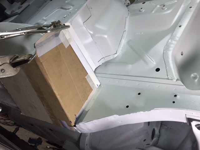

Czas na relacje dnia dzisiejszego:)

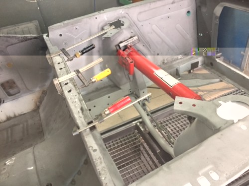

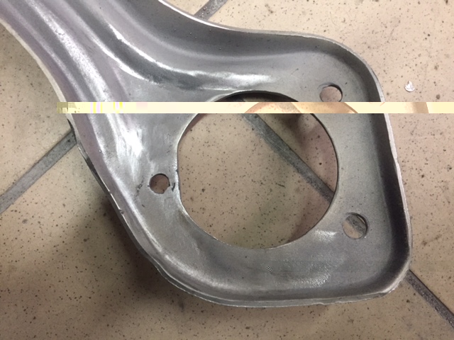

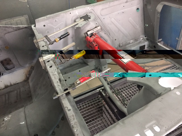

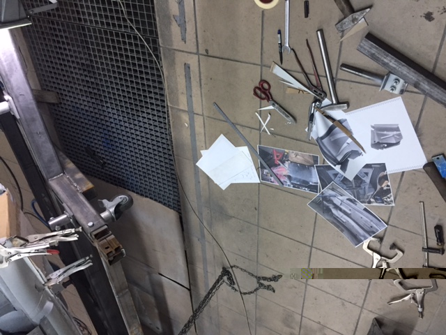

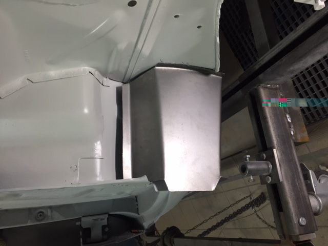

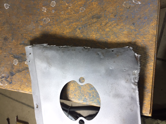

Na początku było rozginanko komory:)

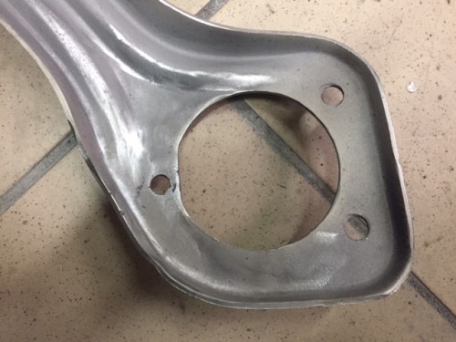

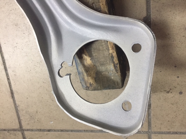

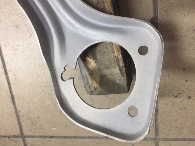

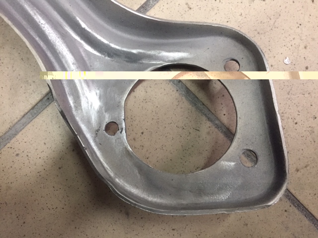

Następnie należało poprawić otwór w łączniku

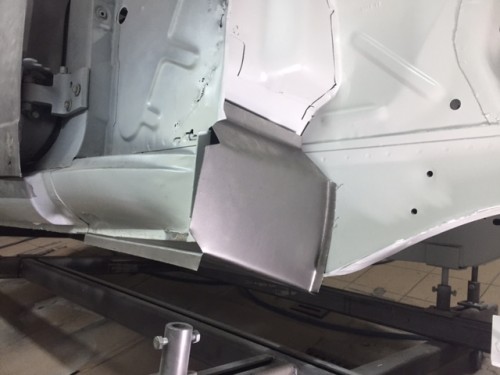

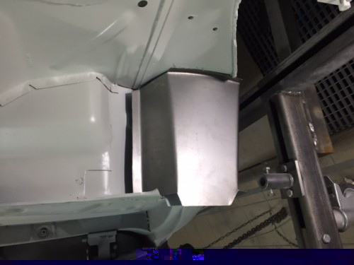

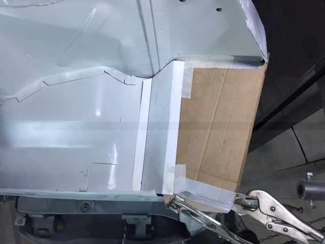

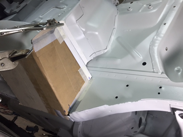

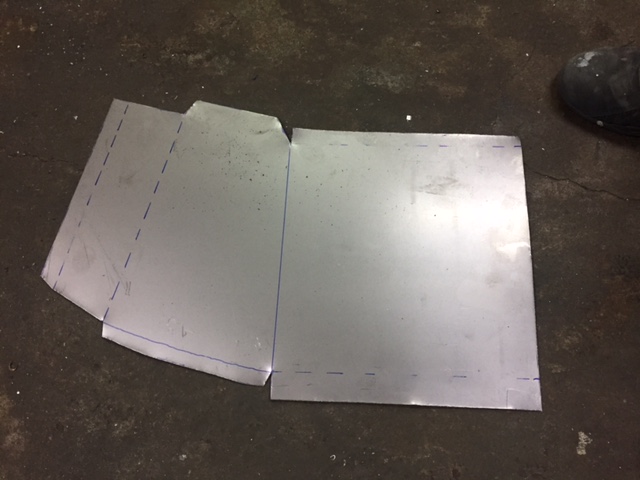

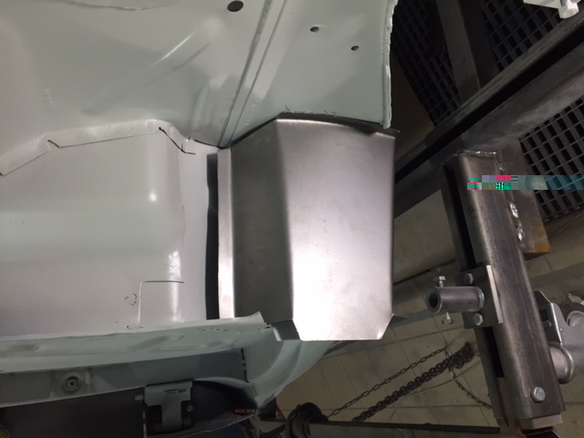

Kolejno w mojej głowie i warsztacie powstał chaos:jak powinien wyglądać torq box?
Postanowiłem zrobić tekturowy (i może niech tak zostanie :D
Jednak postanowiłem,że metalowy będzie lepszy :D

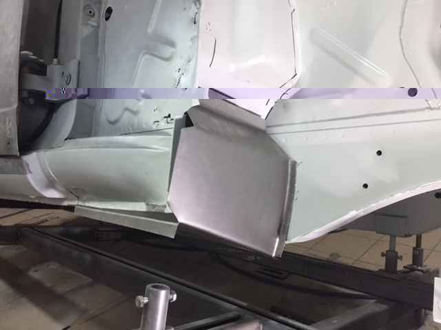

I tak na fajrant prawie go wpasowałem :D Jak oceniacie :zakrecony:
Oczywiście jeszcze długa droga ,ale jest światełko w tunelu na dedykowany torq box 1966 :D

komin
Posty: 198
Model: convertible
Kolor: wiśnia
Post autor: komin » 2017-02-20, 22:24
w convetible torq box ma jeszcze tył który idzie po ścianie grodziowej , a u Ciebie nie mam pojęcia -tak piszę ;)
radoslawstalowy
Posty: 261
Model: Coupe 66
Kolor: silver blue
Post autor: radoslawstalowy » 2017-02-20, 22:48
Tak widziałem, u mnie to taki dodatek i nie widzę potrzeby "dublowania" ścianki grodziowej jeszcze jedną ścanką,zrobi się z tego "siedlisko rdzy" a po paru latach wzmocnienie żadne, wspawam ten element do ścianki ,progu i pdłużnicy i myślę,że i tak fajnie wzmocni ( tym bardziej że oryginalnie w 66' go nie było). Oczywiście zostało mi jeszcze dorobienie tylnej ścianki (trójkątnej) i zobaczymy co z tego wyjdzie:)
