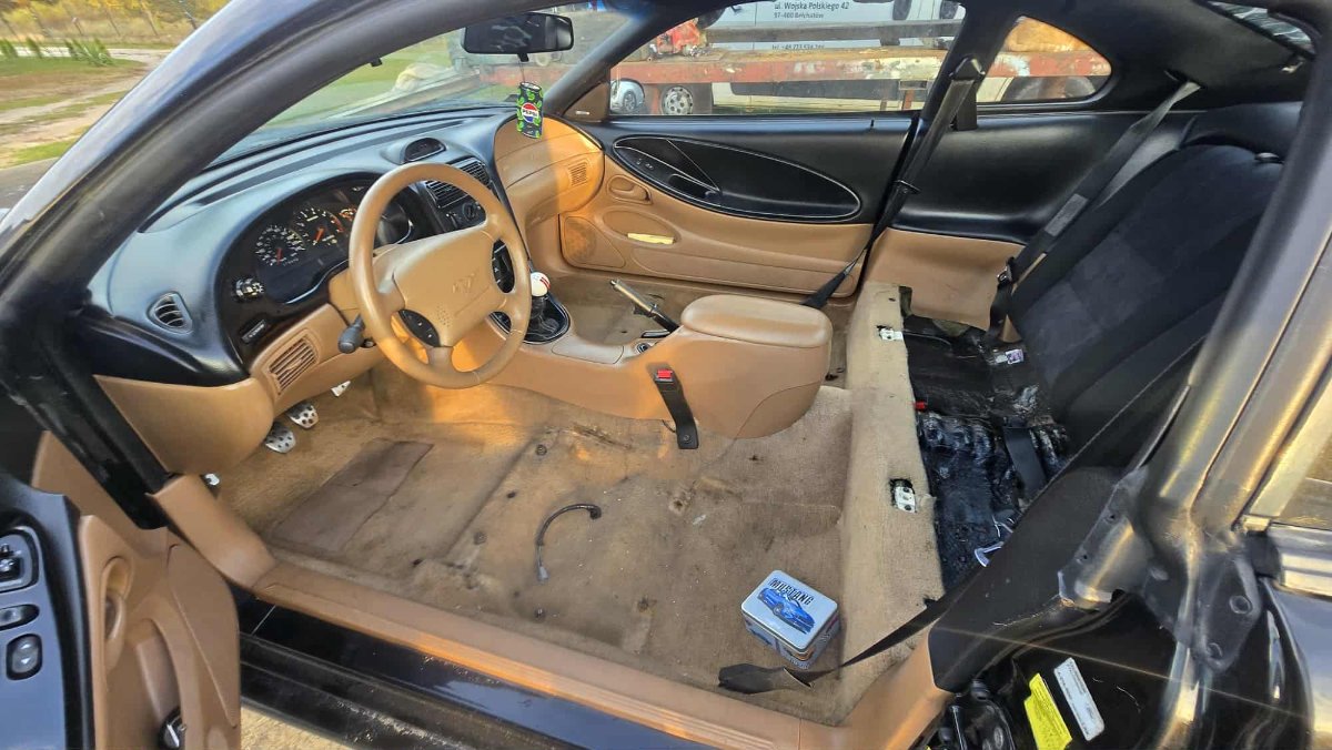

Prace idą wolnej niż myślałem... Mustang uziemiony u blacharza już od 5msc.
Więc robię co mogę powoli.

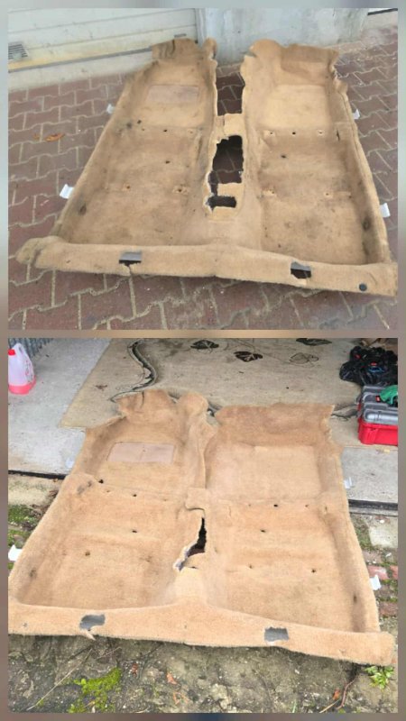

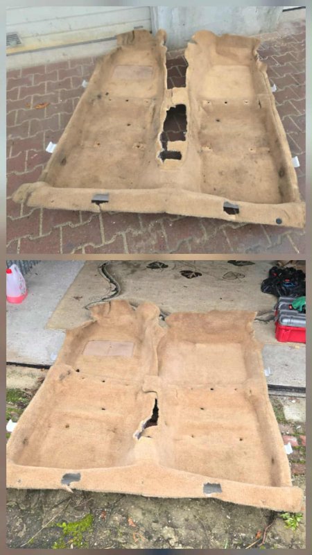

Wyjęty dywan prosił się o pranie, z fotelami wydawało mi się że jest czysty, ale nie był.
Posty: 2148

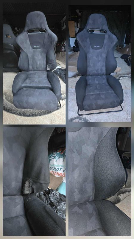

Post autor: stang232 » 2025-11-12, 14:25
Przy okazji, że mustang uziemiony zawiozłem fotel do obszycia (rozpruty boczek).
Jak pogoda pozwoli to wypiorę fotele i kanapy, jak już są za zewnątrz.

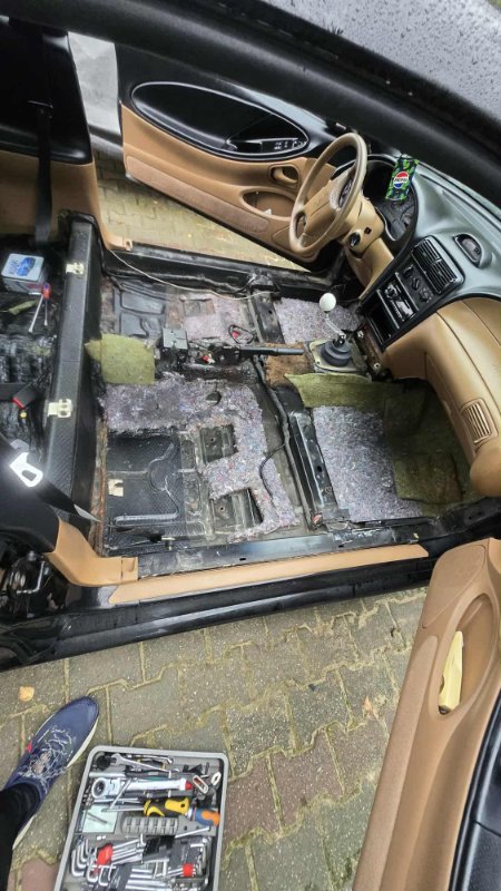

Post autor: stang232 » 2025-11-12, 14:28
Teraz muszę zedrzeć stare maty wygłuszeniowe, aby odkryć w pełni stan podłogi. Wychodzi że pod kierowcą i tylną kanapą jest słabo.

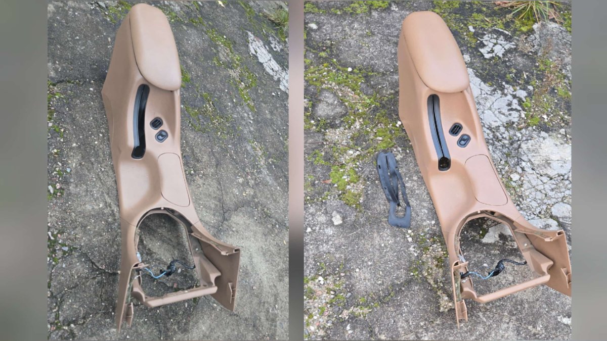

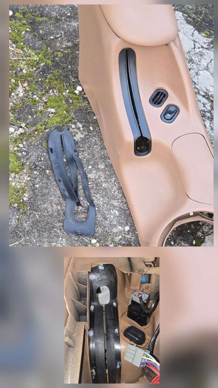

Post autor: stang232 » 2025-11-19, 14:34
Przez lata czekała na wymianę, a że teraz tunel na wierzchu to w końcu wymieniłem gumkę co jest przy ręczym.
