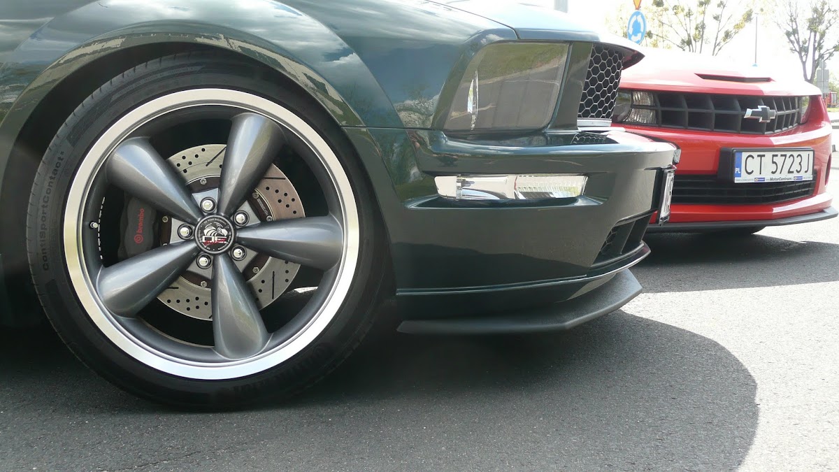

mozesz zapodać fote z boku twojego konia ?
nomad
Posty: 635
Model: Bullitt & 939
Kolor: Highland Green
Re: Felgi 20"
Post autor: nomad » 2016-11-02, 15:10
amisz
Posty: 363
Re: Felgi 20"
Post autor: amisz » 2016-11-02, 16:03
masz seryjne zawieszenie? rzeczywiscie na styk opona

Post autor: nomad » 2016-11-02, 17:06
Ford Racing -1,5"
Jestem radykałem pod tym względem i 20" na seryjnym zawieszeniu to dla mnie nieporozumienie.
Na serii może taka wysoka opona 45 się i zmieści ale wyglądać to będzie... lepiej powstrzymam się od komentarza :oczami:
