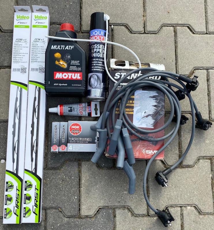

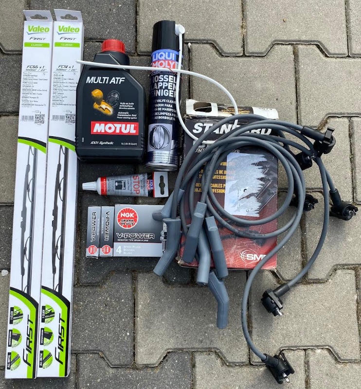

Pierwsze prace serwisowe wykonane, zmieniłem:
- wycieraczki.
- olej we wspomaganiu, ale zleciało tylko 0.5 litra wiec wymienię raz jeszcze. Zaaplikowałem też dodatek ale narazie nic to nie zmieniło w kwestii głośnej pracy pompy.
- świece i przewody zapłonowe, stare przewody rozlatywały się w rękach, miały wybite 1996 wiec chyba oryginalne.
- wyczyściłem przepustnicę.

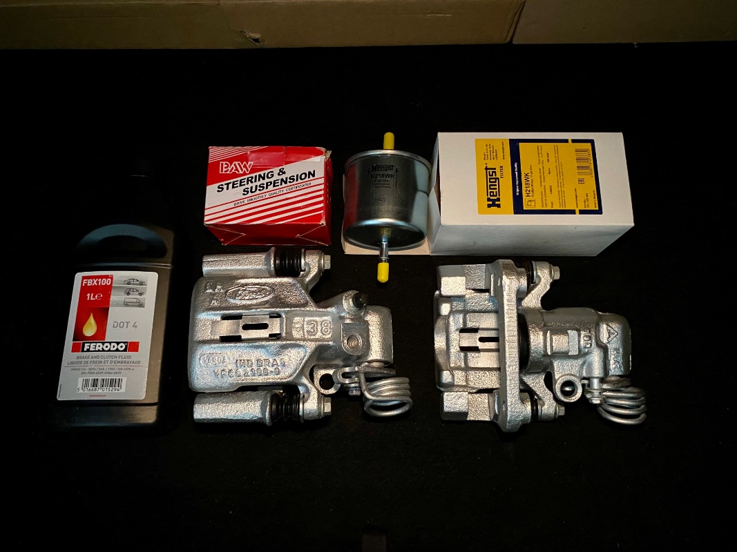

Post autor: kubus88 » 2023-05-28, 09:02

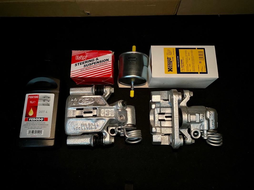

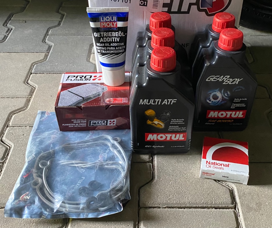

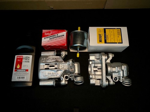

Auto nadal w warsztacie, powoli dowożę części, na zdjęciu:
-zregenerowane zaciski tył.
-sworzeń wahacza.
-filtr paliwa.
Wcześniej już zawiozłem drugi sworzeń wiec będą wymienione oba i brok skrzyni biegów…ten został wyjęty rękoma bez narzędzi, wiec w sumie nie wiadomo czy cieknie z uszczelniacza czy tylko z broku nad nim się lało, ale uszczelniacz też zamówiłem żeby za dwa tygodnie nie wracać z autem na warsztat.

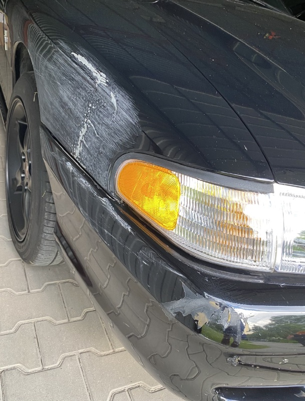

Auto w końcu w domu, niestety nie zostało wszystko zrobione, musiałem odebrać samochód bo mam termin na wyciąganie wgnieceń na karoserii. Podsumowując:
-nowe klocki tył.
-przetoczone tarcze tył.
-wymieniony płyn hamulcowy.
-wymieniony olej w skrzyni biegów + zaaplikowany dodatek z dwusiarczkiem molibdenu.
-wymieniony uszczelniacz wału w skrzyni biegów + brok nad nim.
-oba sworznie wahacza przód.
-wymieniony olej w moście + wklejony na nowo dekiel.
-wymieniony filtr paliwa.
Wcześniej pisałem, że hałasuje skrzynia na 2 i 3 biegu, wydaje mi się, że wymiana oleju pomogła…za wcześnie na działanie dwusiarczku wiec to napewno zasługa nowego oleju, ale (!!!!) jakby ktoś mógł mi powiedzieć jak ta skrzynia powinna się zachowywać na wstecznym? Wiadomo, że wsteczny zawsze ma charakterystyczny dźwięk ale w moim przypadku bardziej przypomina to tarcie czy rzężenie, to normalne? Chętnie założyłbym magnetyczne korki ale czy jest to gdzieś dostępne?

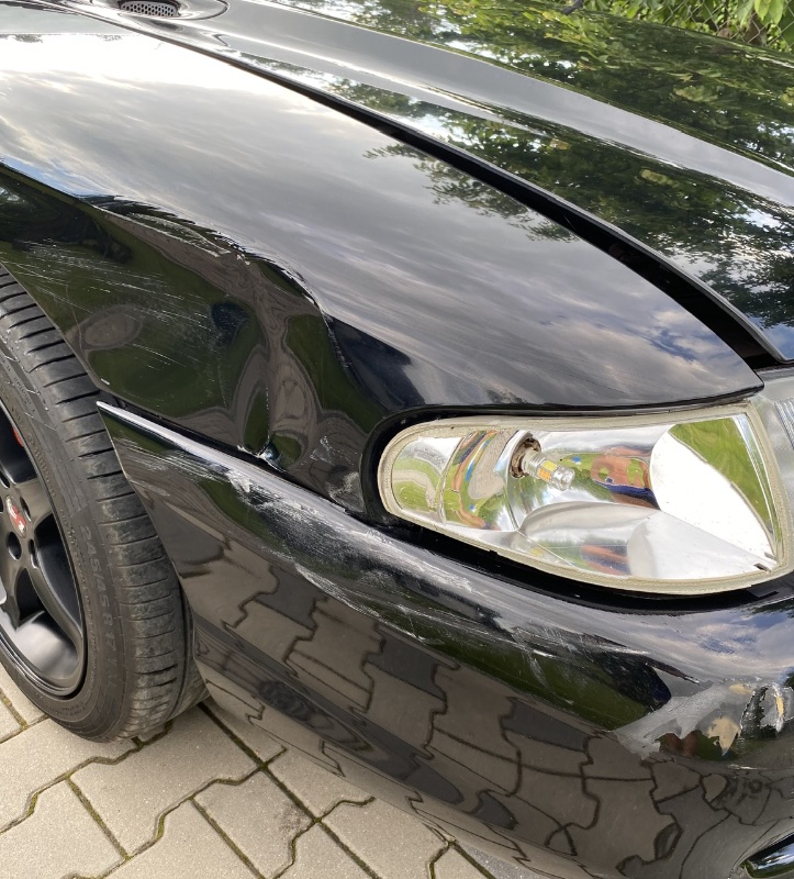

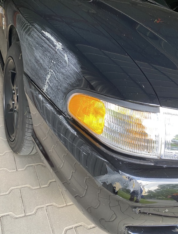

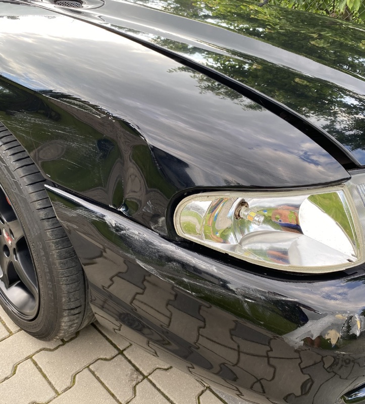

Monologu ciąg dalszy…auto odebrane z wyciągania wgnieceń, został uratowany błotnik (pod malowanie) + drobne wgniotki na karoserii. Teraz czekam na odległy termin u lakiernika i niedługo kolejna wizyta w warsztacie.
Auto jeszcze nie jest takie jakbym chciał ale gdzie mogę to nim jeżdżę i sprawia mi dużo przyjemności.

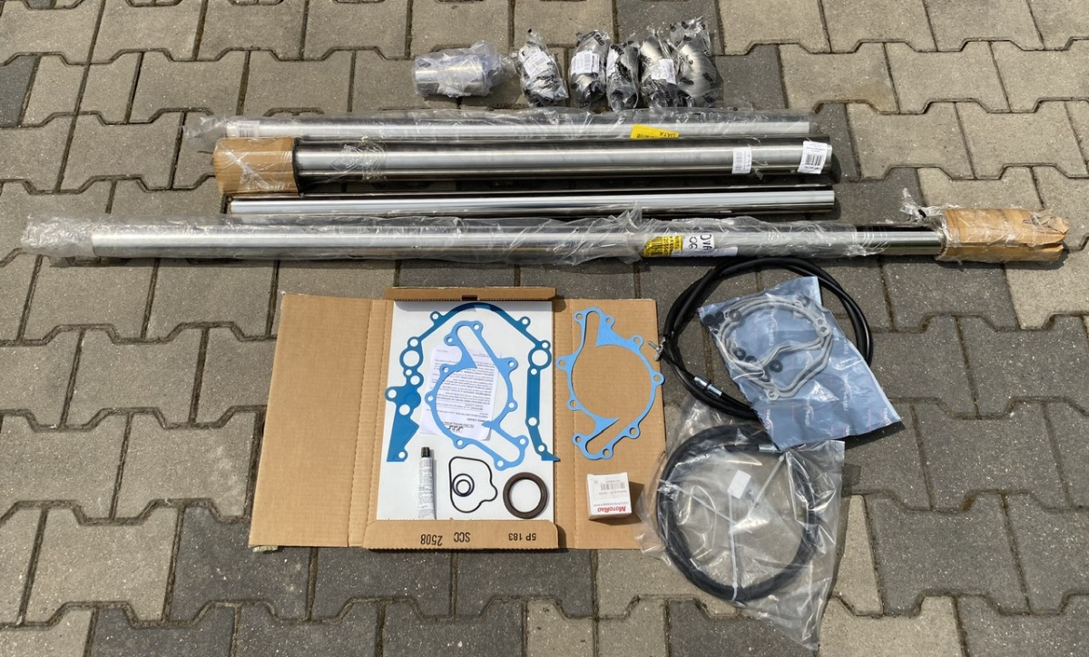

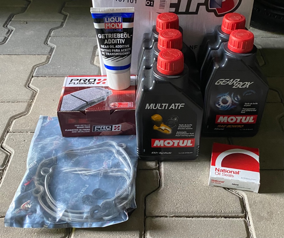

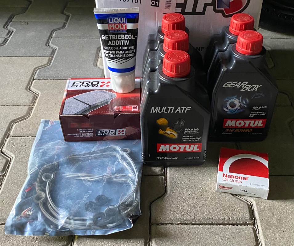

Po tygodniowym postoju w warsztacie auto znowu w domu…znowu nie zostało wszystko zrobione, samochód pojechał z zestawem gadżetów w bagażniku jak na zdjęciu a skończyło się na:
-został wyspawany nowy wydech, katalizatory są na miejscu a za nimi rura 2 cale + końcówka 2.75 cala.
-wymieniony uszczelniacz wału przód.
-zmienione linki ręcznego + dorobione i wspawane reperaturki podłogi w miejscu gdzie linki wychodzą.
Wcześniej pisałem o podwójnym wydechu ale ostatecznie odpuściłem temat bo raz, że obawiałem się pogorszyć walory akustyczne a dwa doszedłem do wniosku, że skoro mam V6 to nie będę udawał V8 wizualnie.

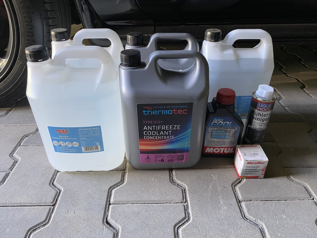

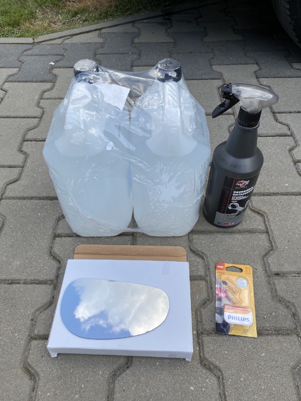

Nikt nic nie pisze ale może ktoś czyta…kolejna kartka z pamiętnika. Naczytałem się o przegrzewaniu V6 więc zaopatrzyłem się w nowy:
-termostat 82 st C.
-środek do płukania układu.
-środek obniżający temperaturę pracy układu.
-koncentrat.
-woda do przepłukania i zmieszania z koncentratem.
Co więc mogło pójść nie tak? Termostat wymieniłem…i dobrze bo wydawało mi się, że podcieka a stara uszczelka była sparciała więc mógł cieknąć. Ale (!) płynu zleciało tylko około 6 litrów i po napełnieniu wodą celem przepłukania znowu zleciało tylko 6 litrów…nalałem wiec znowu wody i tak będę zlewał co wycieczka aż przestanie lecieć różowe. Może wyrobie się do zimy.

Korek spuszcza pod ciśnieniem płyn po rozgrzaniu (oraz powietrze jeśli jakieś się zawieruszyło :) ). Po schłodzeniu zaczyna ciśnienie spadać poniżej atm i po prostu działa w drugą stronę: zasysa płyn z powrotem.
Odnośnie termostatu: ciut za zimny jeżeli planujesz używać samochód zimą. Podczas jazdy typowo w trasie temp oleju jest bliska, a czasem nawet niższa niż temp płynu. Jak notorycznie nie będziesz dogrzewać oleju to wilgoć ci się nagromadzi i zrobi majonez, a to też nie jest zdrowe dla silnika

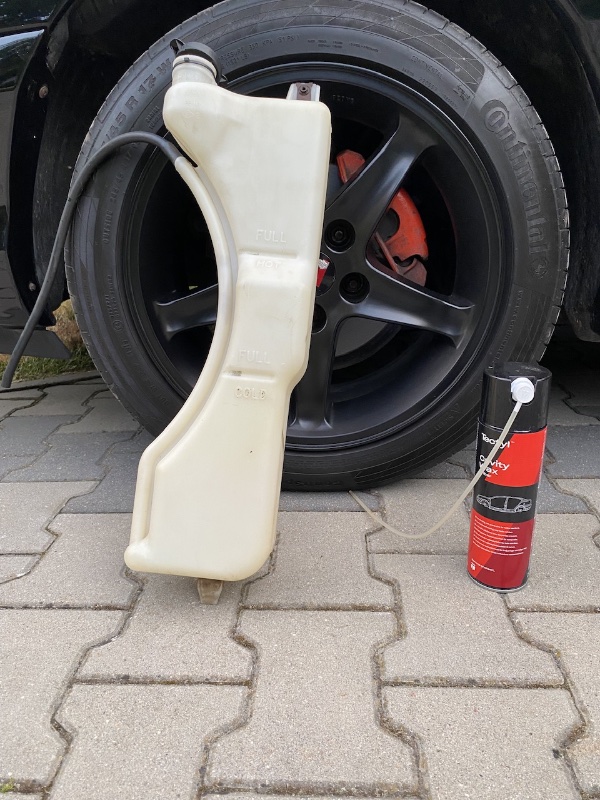

-wpuściłem środek do zabezpieczenia profili zamkniętych do drzwi i klapy, mam nadzieje, że przedłuży im to życie.
-wylałem ostatnio nalaną wodę z układu chłodzenia, zleciała już bardzo lekko różowa, zalałem znowu wodą i w przyszłym tygodniu zaleje docelowo koncentratem.
-wymieniłem pęknięty wkład lusterka kierowcy.
-wyczyściłem brudny zbiorniczek od środka, był zakamieniony i w sumie ze sporą ilością osadu.

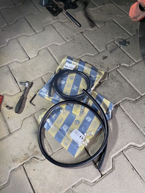

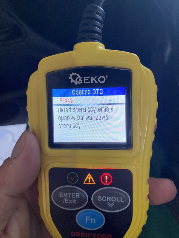

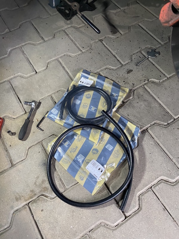

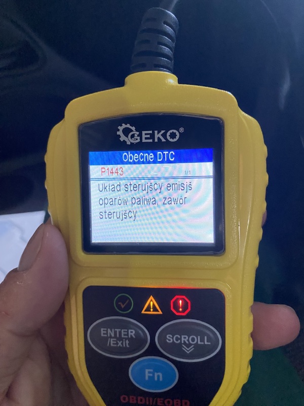

-wymieniłem rozlatujące się przewody łączące zbiorniczek recyrkulacji oparów paliwa z zaworami…sporadycznie zaświeca się CHECK ENGINE i błąd wskazuje na zawór, jeśli wymiana przewodów nie pomoże, kupię zawór.

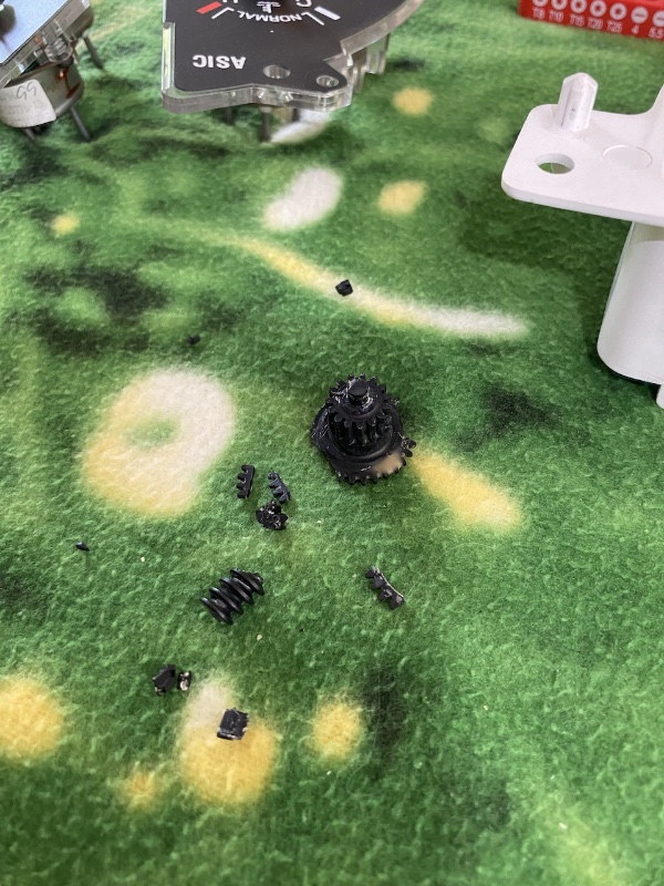

-podjąłem próbę wymiany żarówek oświetlenia tablicy rejestracyjnej niestety zakończona porażką, zabrałem się za to bo zauważyłem, że nierówno świecą, okazało się że są podtopione od środka…kolejna rzecz do koszyka zakupowego.
Z jednej strony auto sprawia przyjemność z jazdy a z drugiej strony jedno zrobię i odkrywam kolejną usterkę…zaczyna mnie to lekko irytować.
TERMOSTAT…faktycznie za zimny, podczas jazdy wskazówka jest zauważalnie niżej niż wcześniej, chyba za nisko, naczytałem się o przegrzewaniu, głowicach bla bla bla i dlatego taki kupiłem, poza tym na rockauto były jeszcze o niższej temperaturze wiec uznałem, że będzie ok. Na zimę do ponownej wymiany. Co wiec z tym przegrzewaniem? Przejmować się tym? Można jakoś temu zapobiegać?
OŚWIETLENIE TABLICY REJESTRACYJNEJ…domyślam się, że podtopione lampki od środka to kolejny temat z cyklu „ten typ tak ma”? Co z tym zrobić? Założyć do nowych lampek słabsze żarówki W3W? Będą się mniej grzały? Ledowych nie lubię, moim zdaniem nie pasują do starych aut.

Z przegrzewaniem możesz spróbować zamontować lepszą chłodnicę ale to dodatkowe koszty, albo korek chłodnicy wymienić na 1.4 bara. Podniesie temperaturę wrzenia płynu więc mniejsze prawdopodobieństwo poduszki w układze ale jak masz stare gumy/zżartą nagrzewnicę/spawaną chlodnicę to mogą strzelić. Druga opcja to olać, jeździć i ostatecznie pilnować temperatury w korkach. Może być tak, że władujesz kupę kasy i czasu żeby się samochód nie przegrzał, a i tak strzeli Ci uszczelka pod głowicą i wszystko jak krew w piach ;)

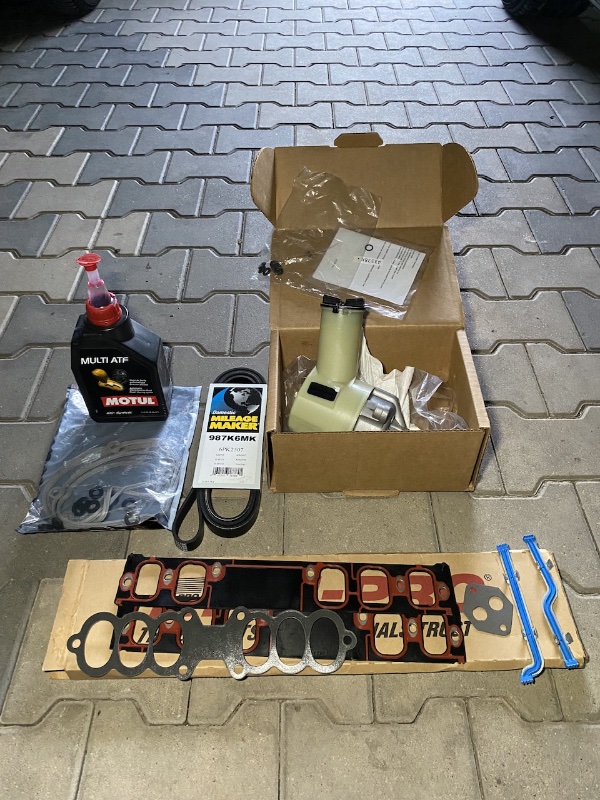

Post autor: kubus88 » 2023-08-03, 20:41

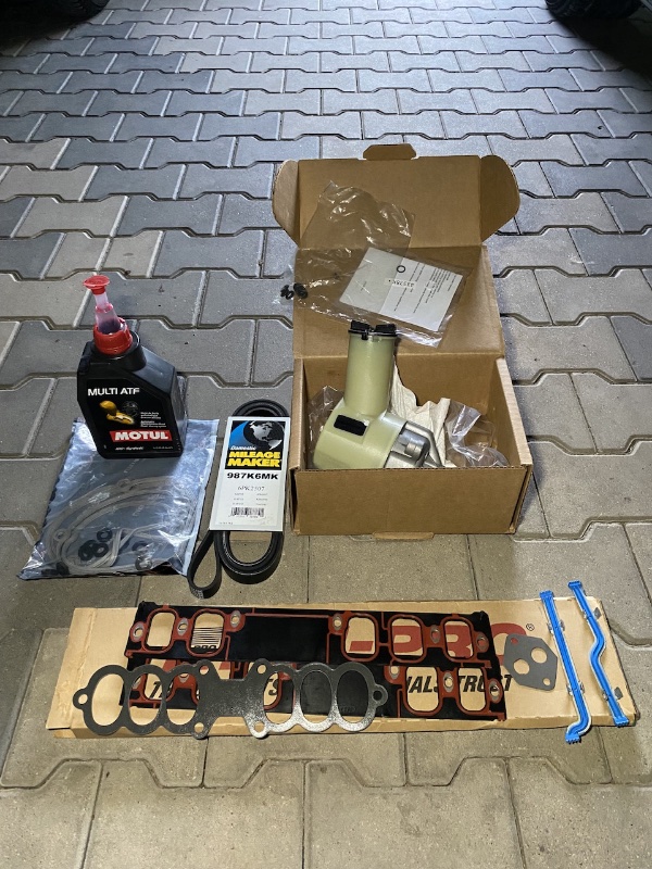

Kolejne newsy:
-wymienione uszczelki pokryw zaworów.
-wymieniona pompa wspomagania, niestety wymiana niewiele wniosła w kwestii głośnego wspomagania.
-nowy pasek osprzętu.

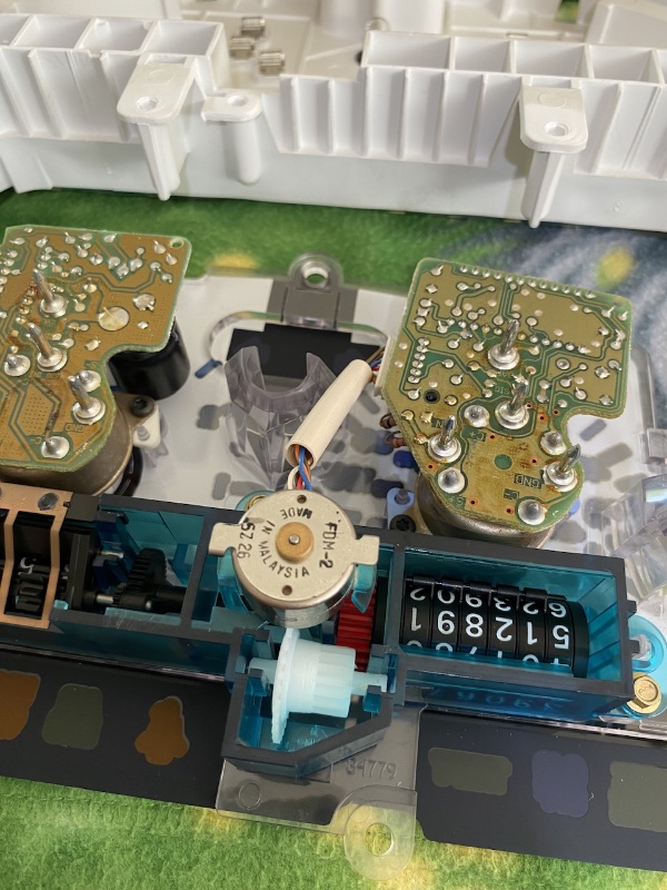

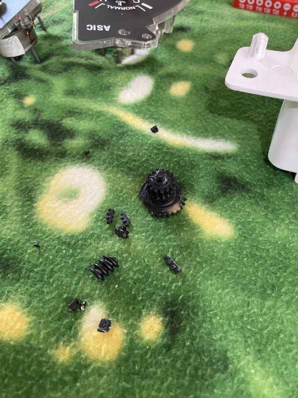

-uruchomiłem w końcu licznik przebiegu, teraz będę mógł policzyć zużycie paliwa co mnie bardzo ciekawi.
Powoli mi to idzie ale jestem coraz bliżej celu. Zakupiłem też lekturę od haynesa, może kiedyś się przyda.

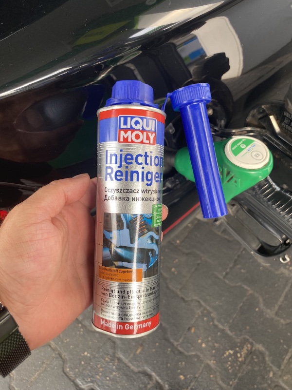

Wczoraj byłem na wycieczce w Nałęczowie…zatankowałem do pełna, zanim pistolet odbił trochę wypluło ze zbiornika, raczej uważam, że problem leży po stronie dystrybutora na stacji bo przy wcześniejszym tankowaniu gdzie indziej nie było tego problemu, ale(!) zaraz po ruszeniu ze stacji zapalił się CHECK ENGINE i mam ten sam błąd, o którym pisałem wcześniej…czyli zawór sterujący systemem recyrkulacji par paliwa. Węże od zbiorniczka wymienione, zawór mam już w koszyku na rockauto ale może jeszcze powinienem coś sprawdzić? Odpowietrzenie zbiornika paliwa?
Dolałem też wczoraj dodatek do czyszczenia układu ale to już jako działanie prewencyjne, napewno nie zaszkodzi.
Ponadto jako, że w końcu są już wymienione uszczelki pokryw i pompa wspomagania umyłem też silnik, miło się teraz na niego patrzy.

Post autor: Rezor » 2023-08-06, 20:35
Jaki kod błędu? Ogólnie to w 90% to wina zaworu. W nowszych samochodach wina może być po stronie nieszczelnego układu lub zatkanego filtra za prawym błotnikiem ale wątpię że mustang z tego rocznika miałby diagnostykę ponad sam zaworek
