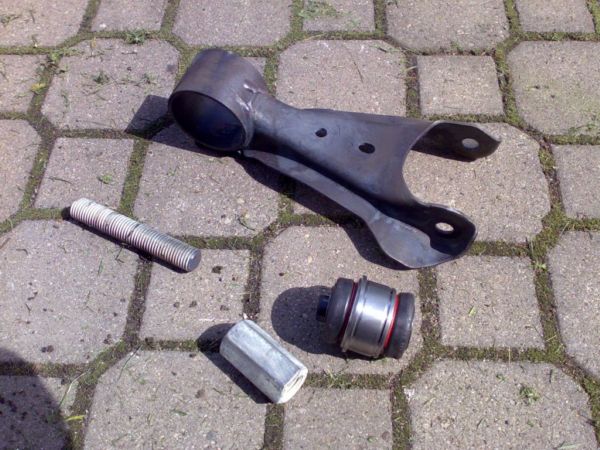

z powodu zle ustawionego pinion angle u po zalozeniu majac wheelhop, co mnie strasznie irytowalo, a nie pasowalo mi rozwiazanie w tym miejscu na poliuretanie albo na joint ball czy del sphere, bo most musi byc w tym miejscu elastyczny, pasowalo mi rozwiazanie rousha, czyli w zasadzie to samo co oryg tylko z inna tulejką, tak więc pojezdziłem po hurtowniach i znalazłem to czego chciałem - tulejka wahliwa z BMW - największa dostępna.

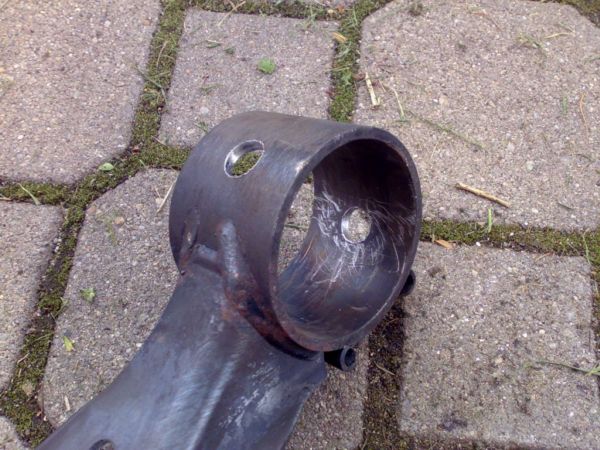

czyli - demontaż oryginalnej poprzez wypalenie, dotoczenie tulejki bo inne średnice, wywiercenie dwóch otworów aby dla pewności ją przyspawać od zewnątrz,

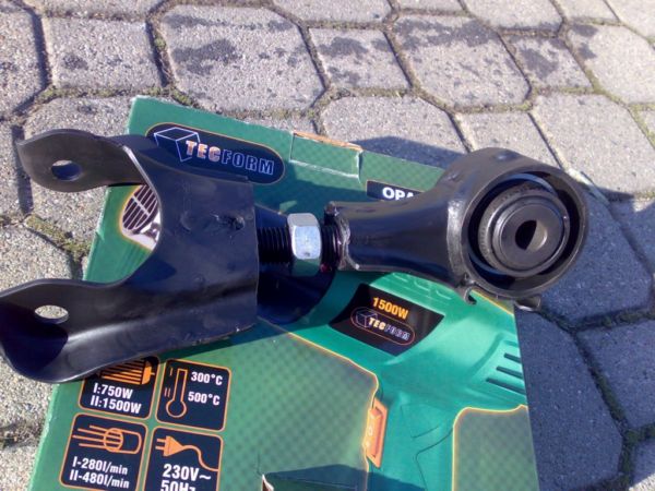

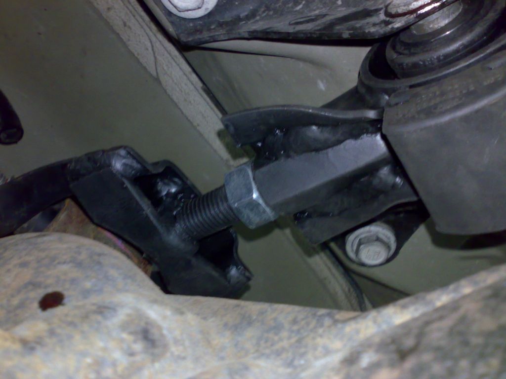

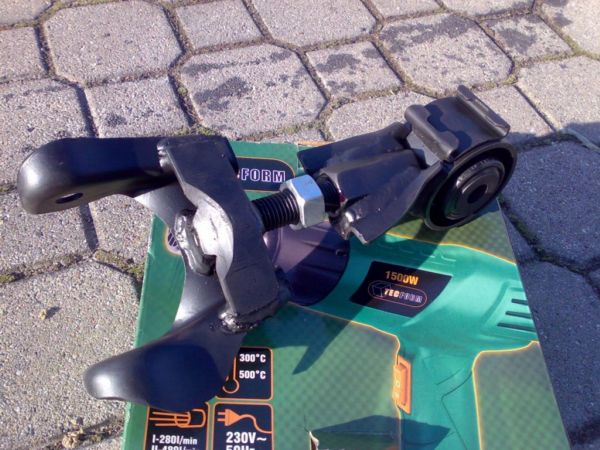

pocięcie uchwytu i wspawanie śrub (M20), dotoczenie 2 dystansów na boki, bo tulejka wezsza niz oryg, obróbka, malowanie i montaż, potem ustawianie pinion angle. celowo jest to zrobiona nie na śrubie rzymskiej, ponieważ nawet jak się zluzuje nakrętka to nic sie nie rozkręci.
efekt - ZERO WHEELHOP, można pięknie robić burnouta czy drifta:)
pinion angle ustawiony poprawnie i most w pełni pracujący jak powinien, a nie ograniczony poliuretanem. Jak narazie nawet w zakrętach jakoś bardziej pewnie.
koszt tulejki LEMFOERDER ok 100zł, reszta to spawanie szlifowanie, toczenie i malowanie.

wystający jeden koniec jest lichy i trzeba go zeszlifować na płasko, wtedy tulejka wchodzi idealnie symetrycznie z dystasami z dwóch stron po 10mm.
