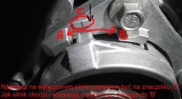

a i jeszcze ten znacznik napięcia na napinaczu przy nowym pasku powinien być w połowie

Post autor: Koral » 2010-04-03, 18:05
RAFAŁ pisze:
no i jest w polowie :) wczesniej nie moglem dobrze spojrzec bo zasłanial mi zbiornik wyrownawczy na plyn chlodzacy i wydawalo mi sie ze jest przy maksimum,dzisiaj zalozylem nowy napinacz ktory mi wczoraj przyszedl i pasek 108" i wskaznik napiecias byl idealnie na polowie :) nawet zdjecie zrobilem ale teraz jestem u tesciowej wiec zamieszcze je w poniedzialek jak wroce do domu-bynajmniej pasek 108" jest dobry i juz ie szukam cm dluzszego :) tzn ten z gumtechu 6pk2743 co ma niby miec realnie 2754 wezme i tak na zapas, najwyzej rolke napinacza dotoczy mi tokarz troche wiekszej srednicy..

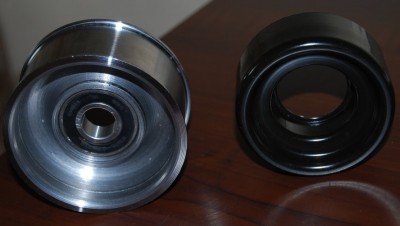

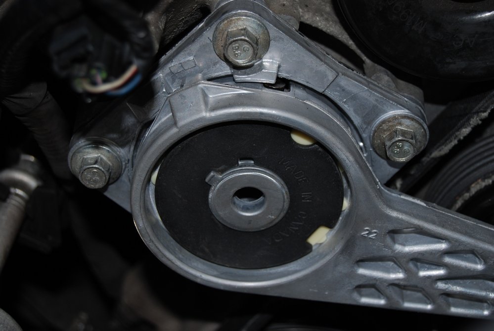

Koral
Posty: 2277
Model: GT CS8 +500HP
Post autor: Koral » 2010-04-05, 19:35
ponizej foto ze znacznikiem na nowym napinaczu z paskiem 108"(ktory tydz temu sie troche postrzepil po zlamaniu napinacza,jutro zamowie nowy), pasek na pewno nie byl za krotki i nie przez niego napinacz strzelil po 4km,po prostu byl za slaby z kiepskiego odlewu.. jutro dam ten nowy do wzmocnienia blachami i mam nadzieje ze juz bedzie dobry a przynajmniej ze wytrzyma do czasu az mi przyjdzie ten steeda
Koral tel.+48 792-33-55-65

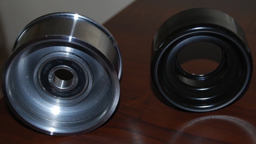

Koral
Posty: 2277
Post autor: Koral » 2010-04-10, 22:17
dzisiaj zalozylem wieksza rolke na napinacz dzieki czemu pasek lepiej obejmuje kolo pasowe,wszystko wg opisu na forach do ktorych linki podal mi stang 232 :) pozostalo mi jeszcze zalozyc wieksza rolke na pompe wody co spowoduje lepsze objecie rolki od kompresora i pasek wtedy juz nie powinien sie slizgac(teraz jeszcze minimalnie przy max obr sie uslizguje), ale to zrobie dopiero jak mi przyjdzie napinacz steeda bo na fabrycznym mimo ze wzmocnilem go blachami i usunalem ogranicznik boje sie i tak ze tak duze napiecie moze go uszkodzic, choc teraz juz w to watpie,napinacz steeda wyglada dokladnie tak jakby fabryczny wlasnie wzmocnili blachami.. w sumie dzisiaj jezdzilem na starym napinaczu z nowa wieksza i szrsza rolka i bylo wszystko ok, wiec wychodzi na to ze niepotrzebnie stracilem tylko kase na 2napinacze z mustangtrading,z ktorych jeden reklamuje a drugo wzmocnilem blachami zeby sytuacja sie nei powtorzyla-jak mi przyjdzie ten steeda bede mial trzy niepotrzebne napinacze :kwasny: no ale wychodzi niedoczytanie tematu, sugerowalem sie tym ze skoro w upgradzie na stage3 nei ma napinacza tzn ze fabryczny wytrzymuje i mylilem sie-teraz za to zaplacilem podwojnie(Polak madry po szkodzie)-w sumie w fabrycznym wystarczylo usunac ogranicznik i wzmocnic go blachami..
martwi mnie tylko ze wieksza rolka od pompy wody spowolni jej prace az o 7,9%, no ale skoro w stanach tak robia i jest ok to tez tak zrobie,moge tez zwiekszyc rolke pomiedzy rolka kompresora a rolka klimy i chyba ja zrobie w tygodniu..
temat moze byc zamkniety,wiem juz co zrobic zeby pasek sie nie slizgal, dzieki stang jeszcze raz, masz u mnie duze piwo w Poznaniu :) :piwo:
