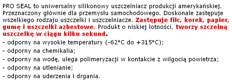

a własnie przy wymianie oleju... nie bede musiał wymienic uszczelki pod deklem?? czy da rade jeszcze raz zamontowac bez wymiany?
jesli trzeba to gdzie taka uszczelke zakupic...?? ;)

Możesz bez uszczelki na silicone rtv gasket - czarny.
Ja stosowałem taki od Pro Seal - można kupić np. w Castorama, Allegro, etc...
Zalecane montowanie pokrywy na silikon w wypadku ostrzejszej jazdy, na uszczelce mozliwe przesunięcia. Konsultowałem temat z producentem watts-link, który zakładałem :D
Jak chcesz mam mało używaną uszczelkę albo dwie, jedna z silikonowymi uszczelniaczami druga klasyczna
parę złotych 20zł + wysyłka
