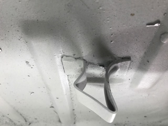

To jest główne mocowanie okienka trójkątnego.
Jeśli brakuje to musisz dorobić.

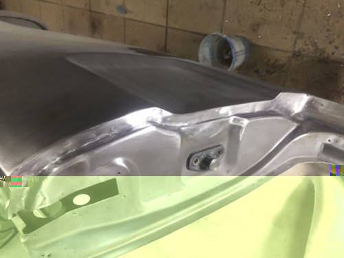

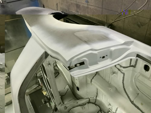

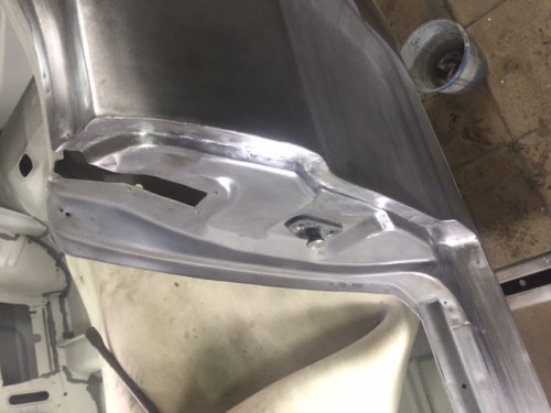

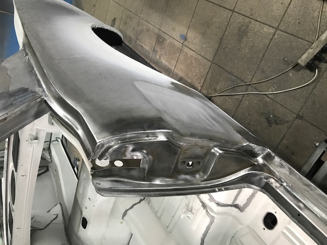

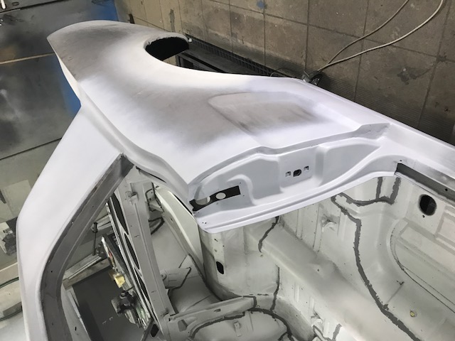

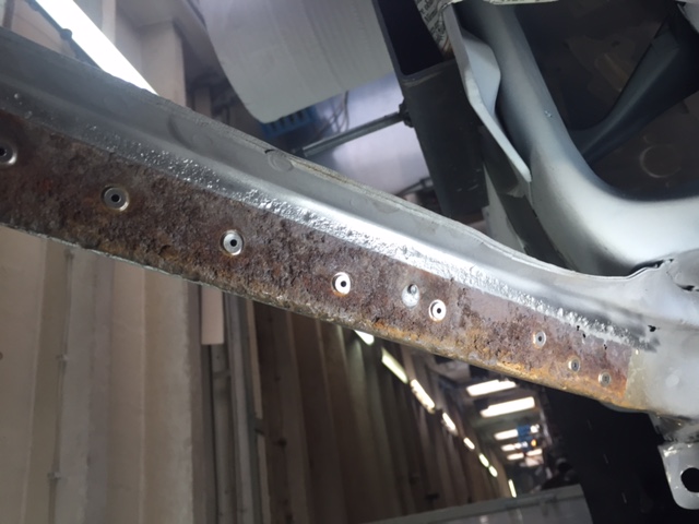

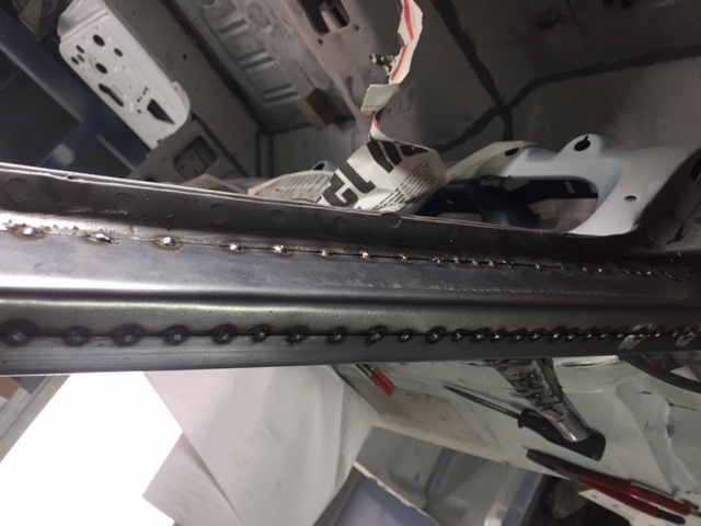

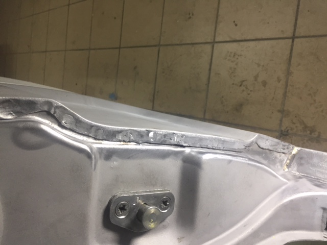

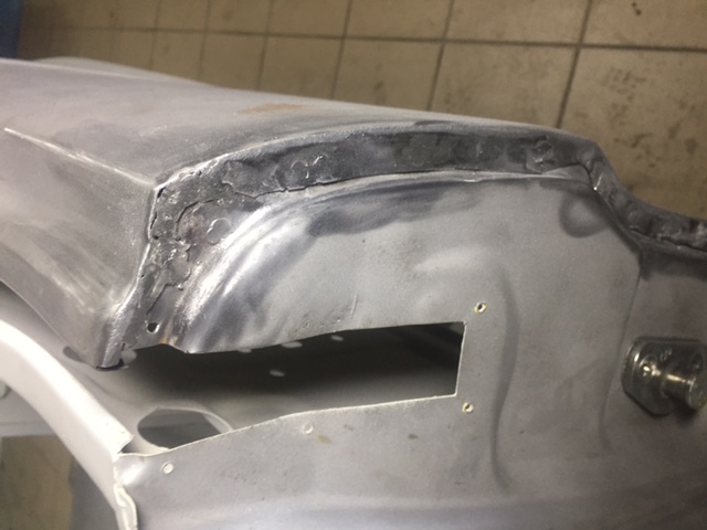

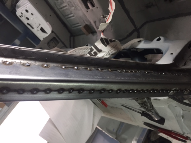

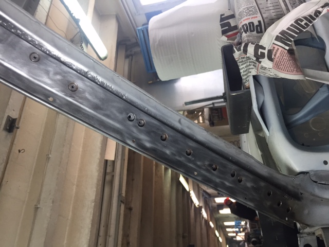

Pieszczotki w okolicach lewych drzwi.....Piotrze wiem,że to ma inaczej wyglądać....ale wybacz tak sobie wymyśliłem :D
przed
przed
po
po

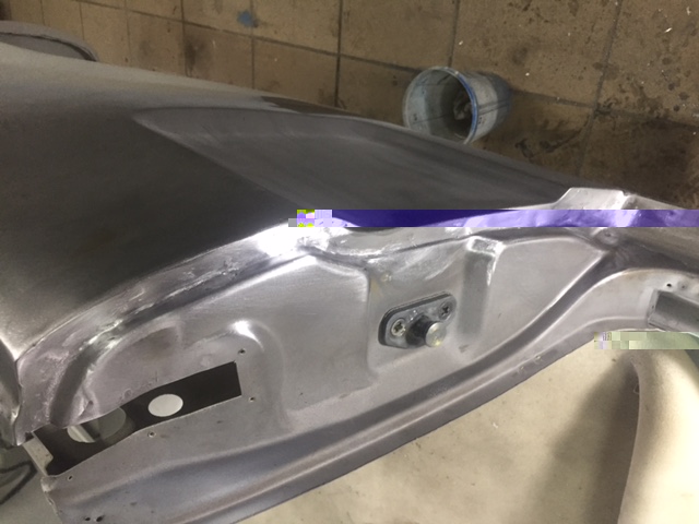

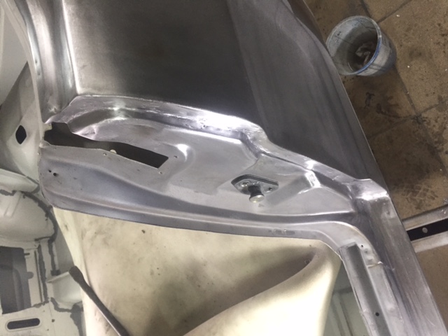

powinno być normalnie przygrzane bez żadnych mas uszczelniających? pytam bo nie pamiętam a żadnego dokładnego zdjęcia nie mam, Ty chyba cynowałeś czy coś w tym stylu?
Ps. po majówce kupuje miga inwektorowego z lutospawaniem ciekawi mnie jak to by wyglądało po lutospawaniu

Post autor: radoslawstalowy » 2017-04-27, 10:14
Tak, ale brzeg po zdjęciu poszycia był tak zdruzgotany,że wypadało zacynować :D
Mam inwerter z możliwością lutospawania.....ale nigdy nie używałem :D

Post autor: 6t07t » 2017-04-27, 10:43
Była stosowana masa wypełniajaca jednak nie ukrywała widocznej krawędzi.
Na słupku A, nad stycznikiem ma być za to na gładko ze względu na uszczelkę drzwi.

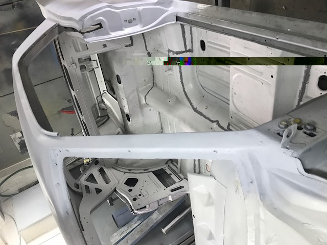

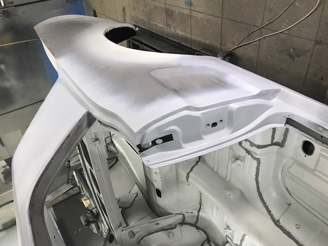

Post autor: radoslawstalowy » 2017-04-28, 19:57

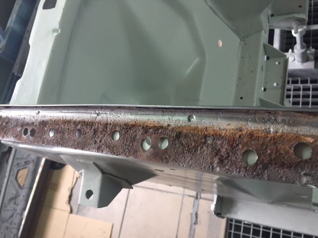

Hmmm...Piotrze a gdzie jest słupek A i jego stycznik :/ jeszcze się uczę :D

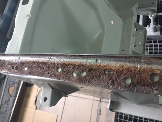

A tym czasem kolejna jaskinia rdzy odkryta :zly: sądziłem że drzwi to już ostatni element,ale się pomyliłem ;)

Post autor: radoslawstalowy » 2017-05-08, 19:19
Pranie wywieszone,nie odpuszczam ;)

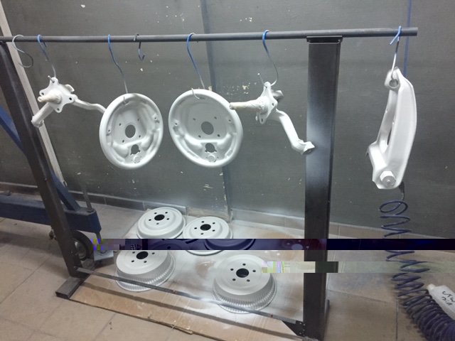

Post autor: radoslawstalowy » 2017-05-25, 19:49
Nie...nie to nie tak jak myślicie,nie poddałem się :D
Jedziemy dalej z koksem "niech się mury pną do góry"!

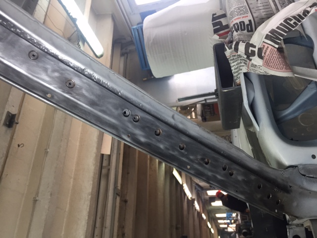

po ocynku

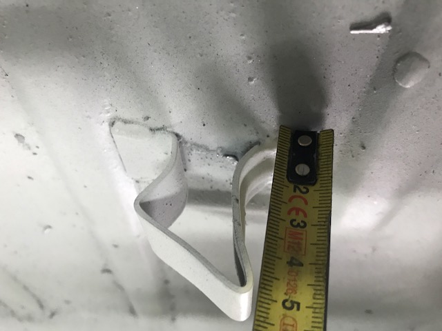

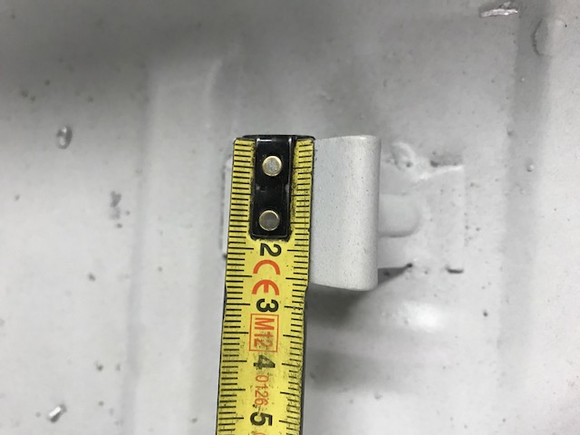

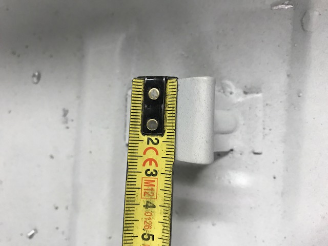

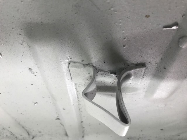

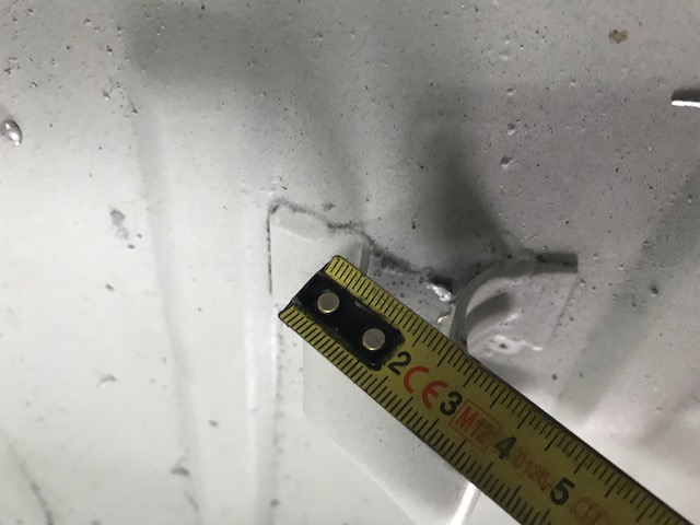

jesteś zawsze o krok dalej jak ja :ok: ale to dobrze, potrzebuje informacji o tych " cyckach" co wystają w podłodze a odpowiedzialne są za trzymanie kanapy, w całym zamieszaniu zapomniałem o nich, i tak mi się przypomniało oglądając Twoje zdjęcia :zawstydzony: zrób proszę dokładnie zdjęcia i wymiary elementu montażu :piwo:
radoslawstalowy
Posty: 261
Model: Coupe 66
Kolor: silver blue
Re: [radoslawstalowy] mustang 66 coupe reaktywacja
Post autor: radoslawstalowy » 2017-06-04, 19:31
Fotki i wymiary wspomnianych "cycków" podeślę jutro, było troszkę zamieszania moja "stajenka" powiększyła się o 4-generację ;)

Post autor: radoslawstalowy » 2017-06-05, 20:03

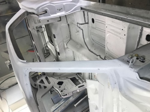

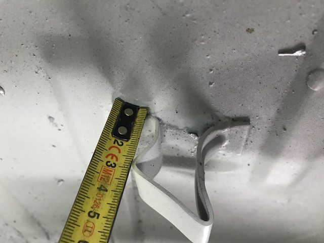

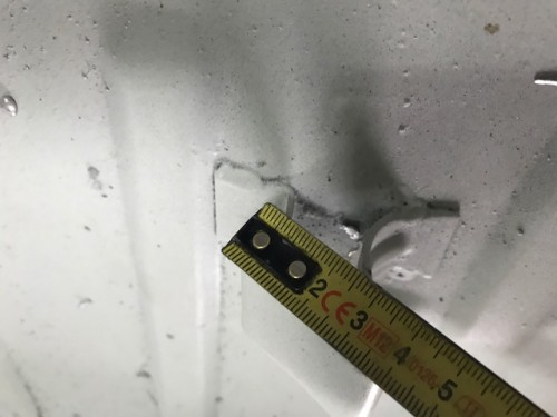

"Cycki" jak obiecałem ;)
