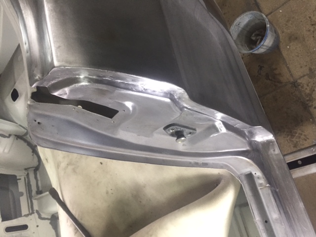

To jest główne mocowanie okienka trójkątnego.
Jeśli brakuje to musisz dorobić.

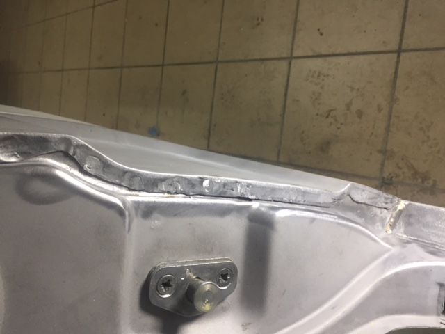

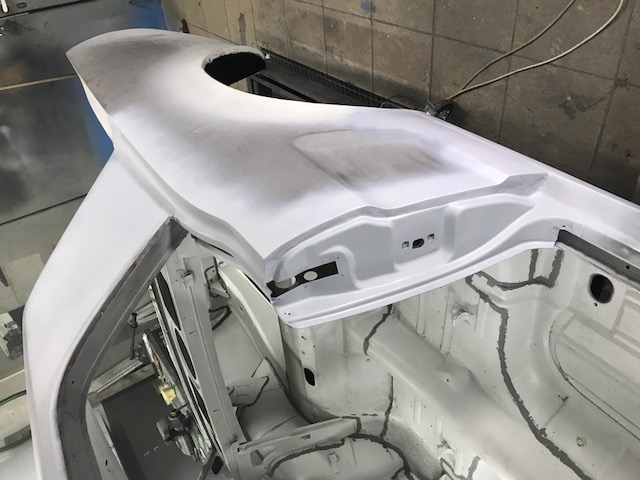

Pieszczotki w okolicach lewych drzwi.....Piotrze wiem,że to ma inaczej wyglądać....ale wybacz tak sobie wymyśliłem :D
przed
przed
po
po

powinno być normalnie przygrzane bez żadnych mas uszczelniających? pytam bo nie pamiętam a żadnego dokładnego zdjęcia nie mam, Ty chyba cynowałeś czy coś w tym stylu?
Ps. po majówce kupuje miga inwektorowego z lutospawaniem ciekawi mnie jak to by wyglądało po lutospawaniu
Tak, ale brzeg po zdjęciu poszycia był tak zdruzgotany,że wypadało zacynować :D
Mam inwerter z możliwością lutospawania.....ale nigdy nie używałem :D

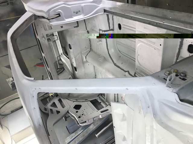

Była stosowana masa wypełniajaca jednak nie ukrywała widocznej krawędzi.
Na słupku A, nad stycznikiem ma być za to na gładko ze względu na uszczelkę drzwi.

Hmmm...Piotrze a gdzie jest słupek A i jego stycznik :/ jeszcze się uczę :D

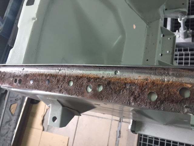

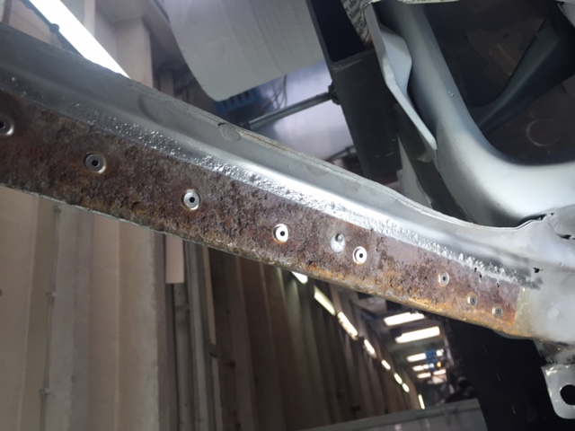

A tym czasem kolejna jaskinia rdzy odkryta :zly: sądziłem że drzwi to już ostatni element,ale się pomyliłem ;)

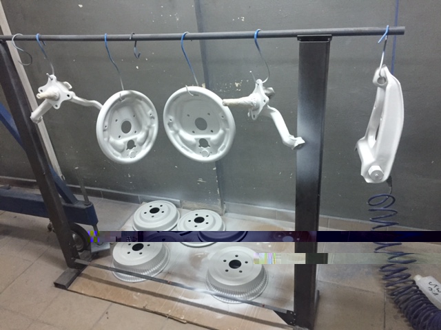

Nie...nie to nie tak jak myślicie,nie poddałem się :D
Jedziemy dalej z koksem "niech się mury pną do góry"!

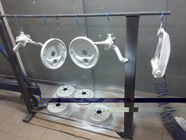

po ocynku

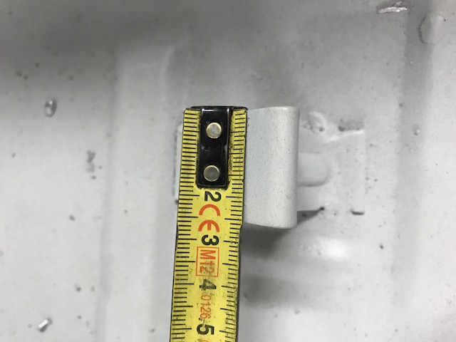

jesteś zawsze o krok dalej jak ja :ok: ale to dobrze, potrzebuje informacji o tych " cyckach" co wystają w podłodze a odpowiedzialne są za trzymanie kanapy, w całym zamieszaniu zapomniałem o nich, i tak mi się przypomniało oglądając Twoje zdjęcia :zawstydzony: zrób proszę dokładnie zdjęcia i wymiary elementu montażu :piwo:

Fotki i wymiary wspomnianych "cycków" podeślę jutro, było troszkę zamieszania moja "stajenka" powiększyła się o 4-generację ;)

"Cycki" jak obiecałem ;)
