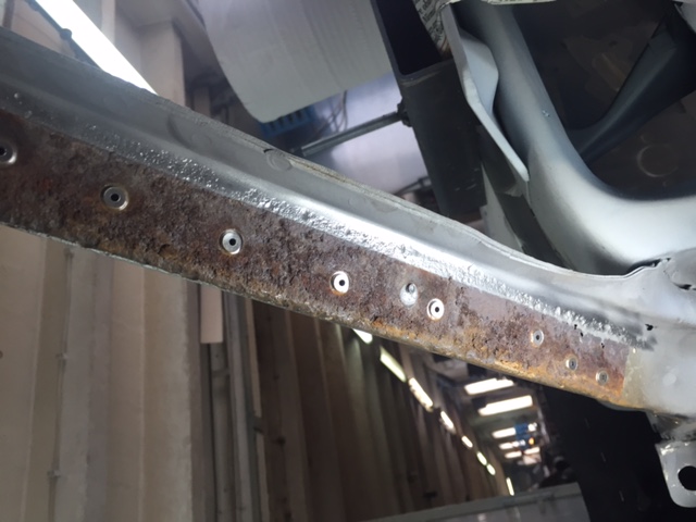

A tym czasem kolejna jaskinia rdzy odkryta
sądziłem że drzwi to już ostatni element,ale się pomyliłem ![Mruga ;)](./images/smilies/msn-wink.gif)

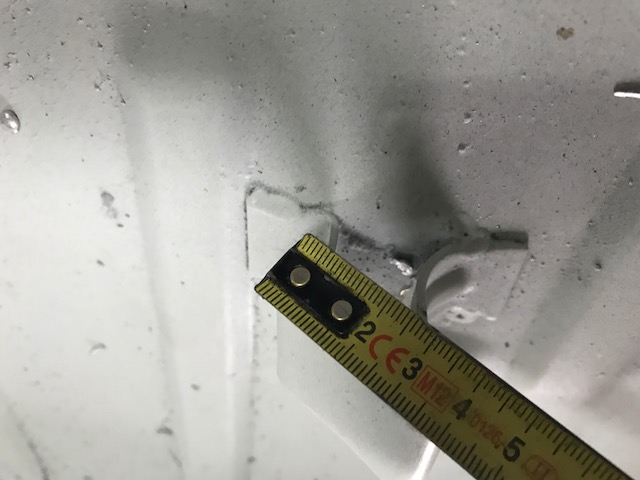

ale to dobrze, potrzebuje informacji o tych " cyckach" co wystają w podłodze a odpowiedzialne są za trzymanie kanapy, w całym zamieszaniu zapomniałem o nich, i tak mi się przypomniało oglądając Twoje zdjęcia
zrób proszę dokładnie zdjęcia i wymiary elementu montażu ![Piwo :piwo:](./images/smilies/beer.gif)

Fotki i wymiary wspomnianych "cycków" podeślę jutro, było troszkę zamieszania moja "stajenka" powiększyła się o 4-generację

"Cycki" jak obiecałem ![Mruga ;)](./images/smilies/msn-wink.gif)
