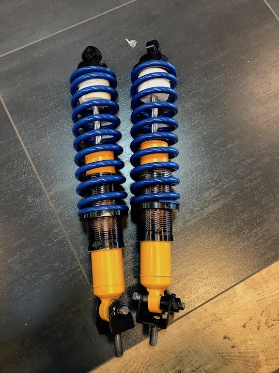

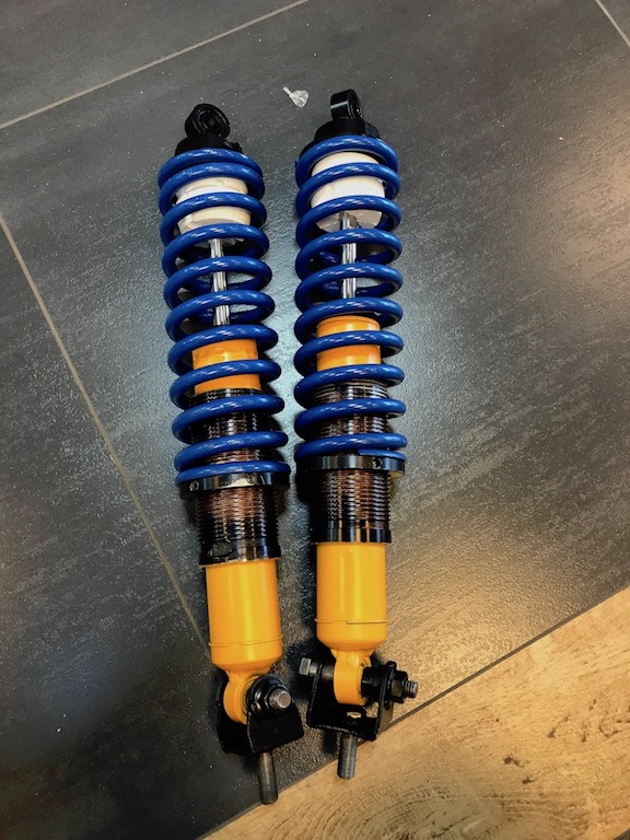

Nawet Amortyzatory "KONI" po jakimś czasie wymagają regeneracji :)
Przez czas regeneracji jeździłem na oryginalnych i dzięki temu zobaczyłem że w Machu może być trochę komfortu ;)
Przednie bez utraty sprawności :ok:

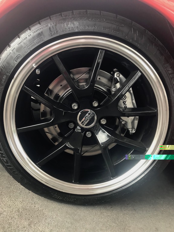

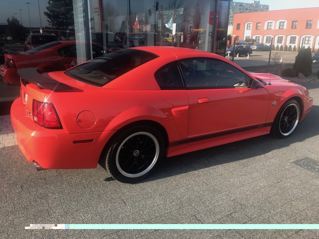

A tu foty po zmianie na letnie kopyta. :hyhy:
I natychmiast więcej blasku :D, ale oryginalne felgi także robię robotę :ok:
Na fotach zawsze wygląda jak czerwony :dobani:

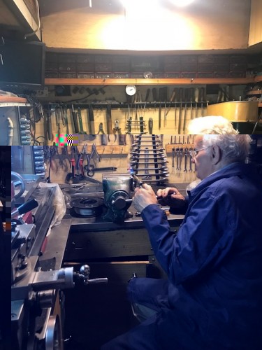

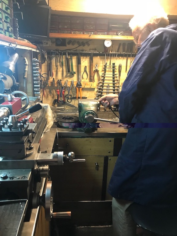

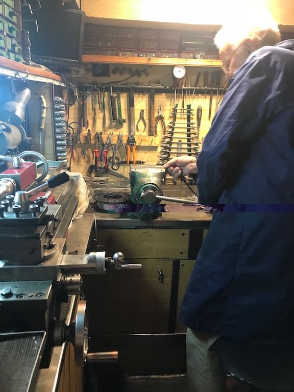

Wczoraj częściowo mi pękła linka od gazy. :dobani:
Była od nowości niewymieniana.
Zatrzymała się na 6000 obrotów :szok:
Musiałem jeszcze kawałek przejechać więc trzeba było mocno operować hamulcami :przestraszony: "troszeczkę" ;) się podgrzały. :zawstydzony:
Zastanawiałem się co zrobić i przypomniałem sobie o Panu Janku :padam: .
Ten człowiek zrobi wszystko, czego nie można kupić :ok: :padam:
Takich fachowców jest coraz mniej :kwasny: :rozpacz: :rozpacz: :rozpacz: :rozpacz:
Pan Janek przestał się w to bawić, bo jest na emeryturze, ale kiedyś często u niego bywałem i pomógł. :super: :super:
Linka jak nowa a jak go znam, to wytrzyma więcej. :super:
I za przysłowiowe :piwo: ;) Bez czekania 2 tygodni i płacenia $$$ zrobiona na miejscu :super:

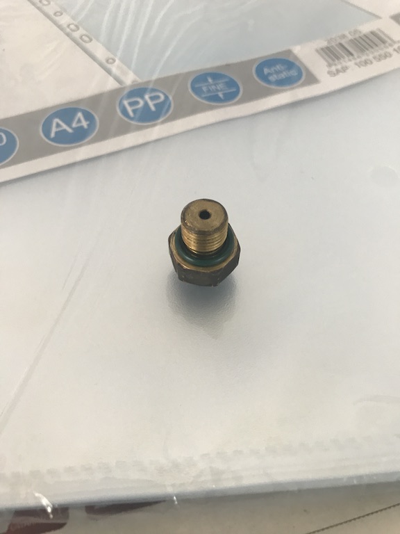

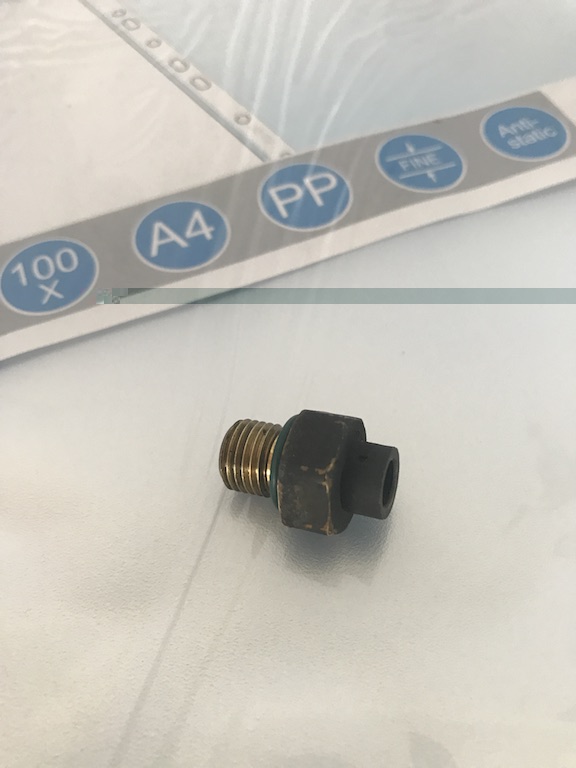

Miałem problem z klimą, ale do tej pory bardziej Machem jeździł na zlotach Krystian a normalnie Adrian.
Nie stanowiło to dla mnie problemu, puki nie zacząłem jeździć i nie zaczęły mi się dzwonki gotować :przestraszony:

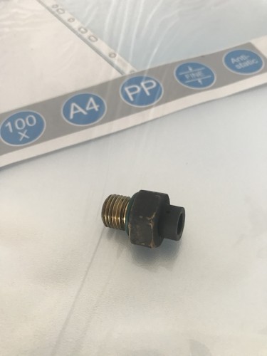

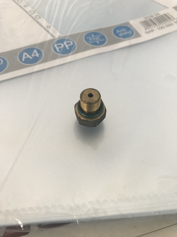

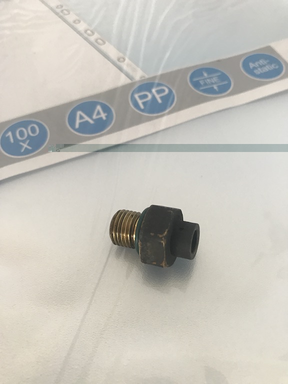

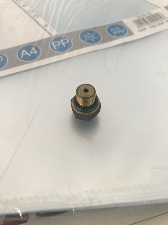

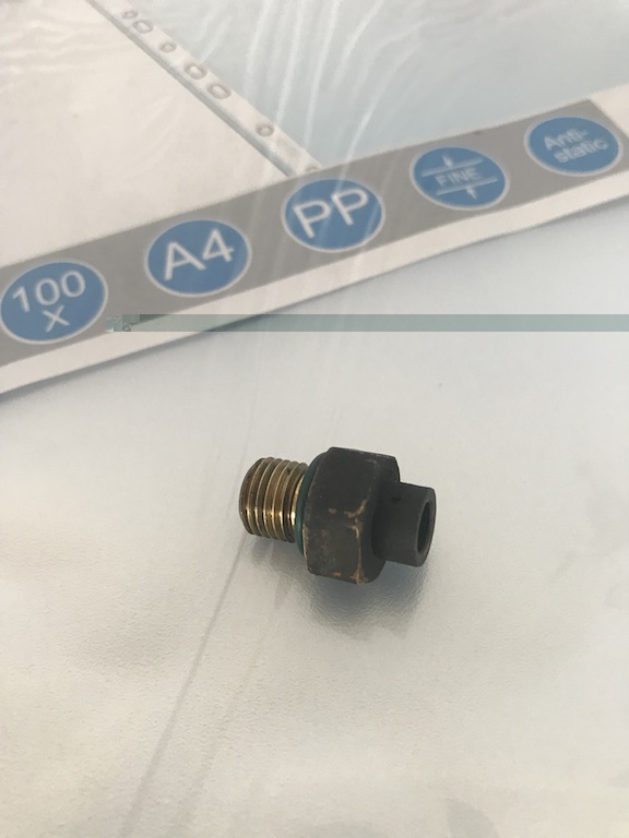

Okazało się, że cały czynnik usiekł przez zawór bezpieczeństwa. Diabli wiedzą czemu.
Na szczęście taki zawór można dostać w kraju. :P
Re: [Przemek64] MACH1 2004
Post autor: Przemek64 » 2018-06-05, 11:39
Zawór zaworem, ale z jakiegoś powodu puścił. :zdegustowany:
Okazało się, że nie wystarczyło wymienić zawór i nabić klimę.
Po tym, jak to zrobiliśmy okazało się, że sprężarka bije ciśnienie bez opamiętania i to dlatego puścił zaworek.
Powodem nieustannego wzrostu ciśnienia była awaria wentylatora chłodnicy, który po prostu się odłączył ( piny się wysunęły ).
Po podłączeniu wszystko działa :super: :super:

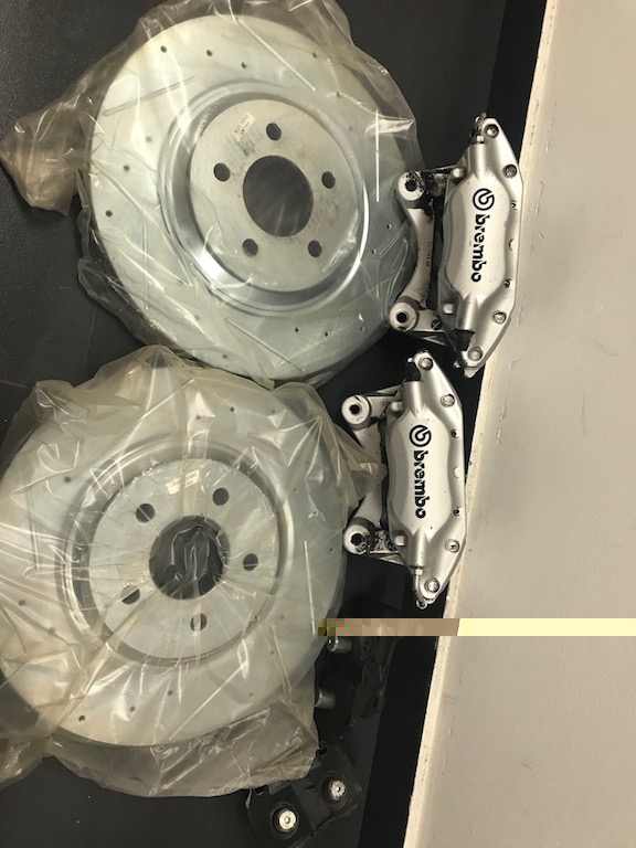

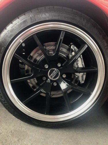

Jutro Mach dostanie mały prezent :hyhy:
Posty: 1757
Post autor: Michał P. » 2018-06-13, 18:44
Nie taki mały bym powiedział :D
Posty: 2134
Post autor: stang232 » 2018-06-15, 10:31
to na tył zakładasz?
Rezor
Posty: 1630
Model: SN95 GT
Post autor: Rezor » 2018-06-15, 10:47
Przemek64 pisze:Jutro Mach dostanie mały prezent :hyhy:
bardzo mały :luka:
Post autor: Przemek64 » 2018-06-16, 08:44
Teraz trzeba je tylko ułożyć. ;)
