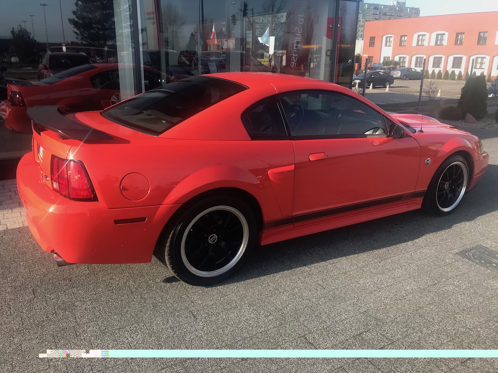

A tu foty po zmianie na letnie kopyta. :hyhy:
I natychmiast więcej blasku :D, ale oryginalne felgi także robię robotę :ok:
Na fotach zawsze wygląda jak czerwony :dobani:
