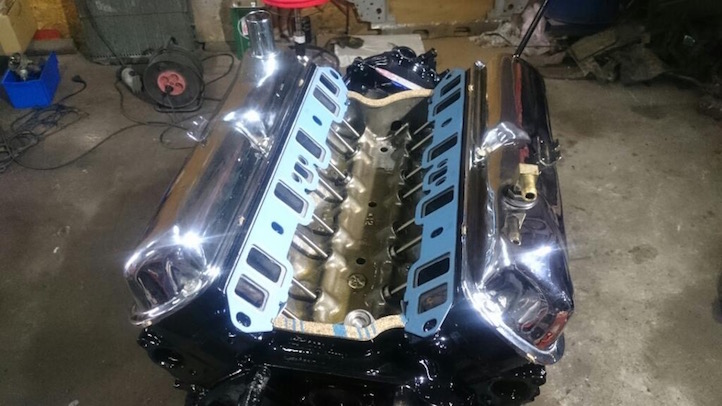

A TU OSTATNIE ZDJĘCIE PO REG ZAWORÓW I Z POKRYWAMI
- MAKU
- Posty: 380
- Rejestracja: 2015-06-10, 10:54
- Model: GT500KR
- Kolor: Black
- Lokalizacja:: Końskie
No no coraz bliżej coś czuje ze w weekend silnik będzie już siedział w quniu
Ciesze się że mogłem pomóc
