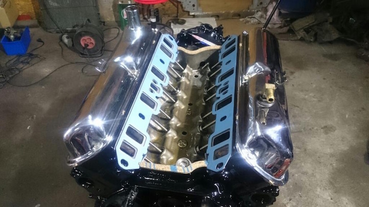

A TU OSTATNIE ZDJĘCIE PO REG ZAWORÓW I Z POKRYWAMI

No no coraz bliżej coś czuje ze w weekend silnik będzie już siedział w quniu :) Ciesze się że mogłem pomóc :) Pozdrawiam
