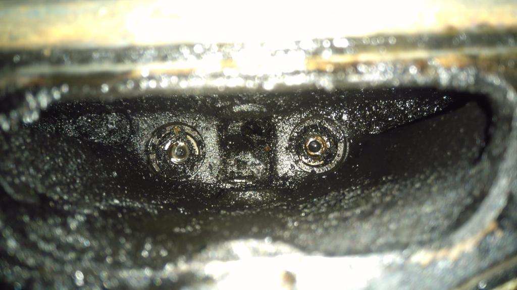

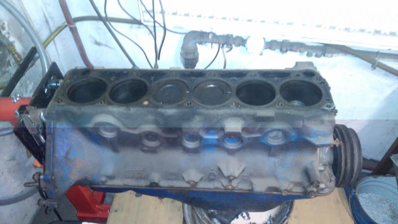

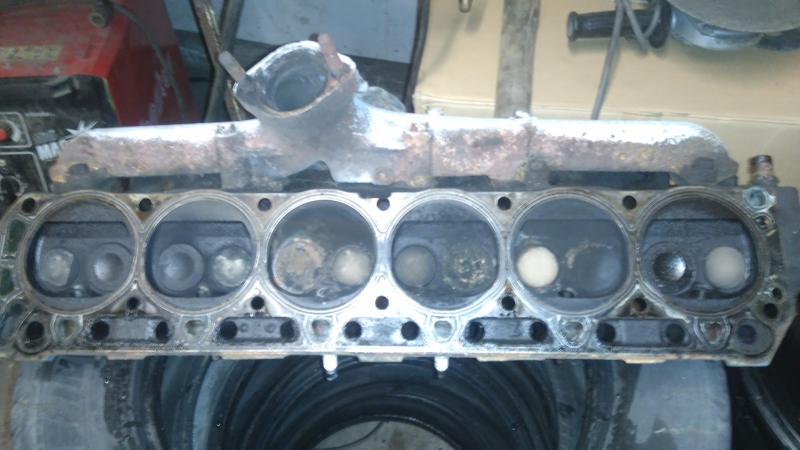

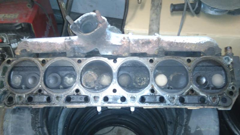

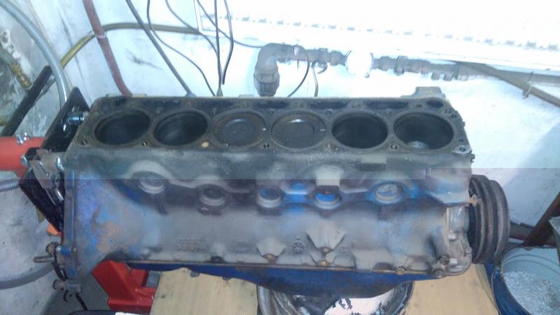

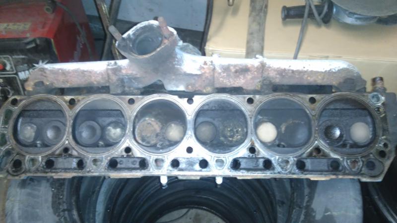

Mimo braku wpisów prace jako tako posuwają się, z blacharki zostało z grubsza wstawić poszycia nadkoli, kominy i zmienić poszycia drzwi no i kilka innych pierdół, ale prace własnie przez te pierdoły stoją , potrzeba wypiaskować parę detali ale jest za zimno na piaskowanie.
Natomiast prace ruszyły przy silniku, po półrocznym postoju u mechanika i trzykrotnym przestawianiu terminów postanowiłem odebrać silnik i zacząć we własnym zakresie działać.

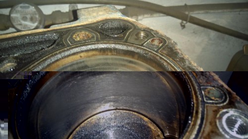

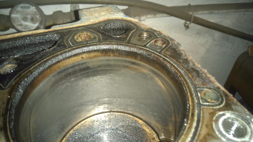

Dziś z rana silnik dotarł przywieziony przez kuriera, koło południa wstawiłem na stojak silnikowy (200 złoty wydane na darmo) wieczorem głowica poszła na bok, a widok ukazał sie traki:
w tym tygodniu postaram się rozebrac dół może zawieść wszystko do obróbki

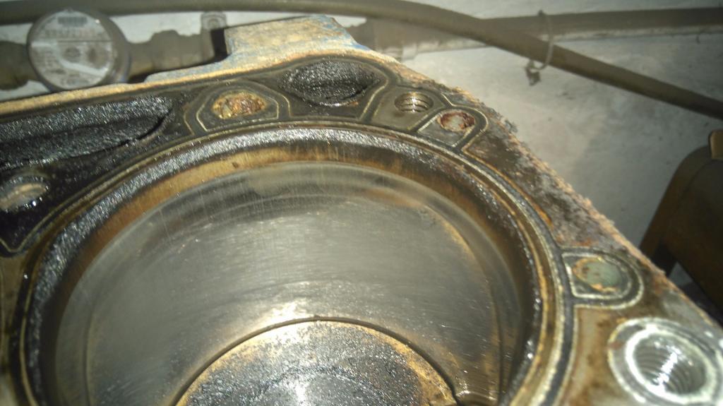

						Re: Wiśnia convertible 66

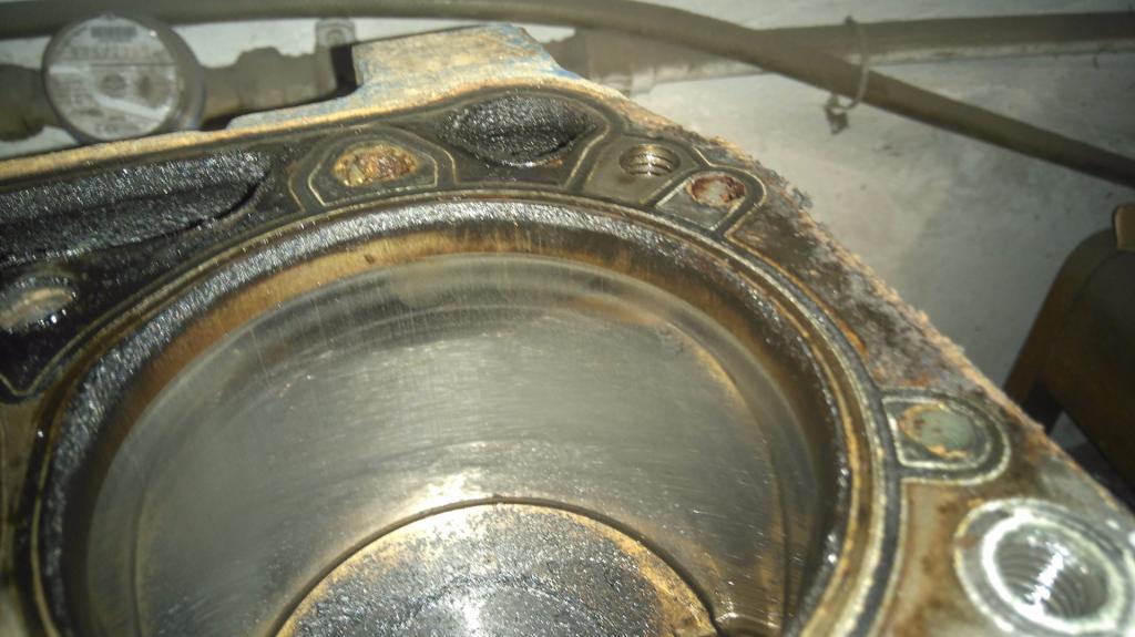

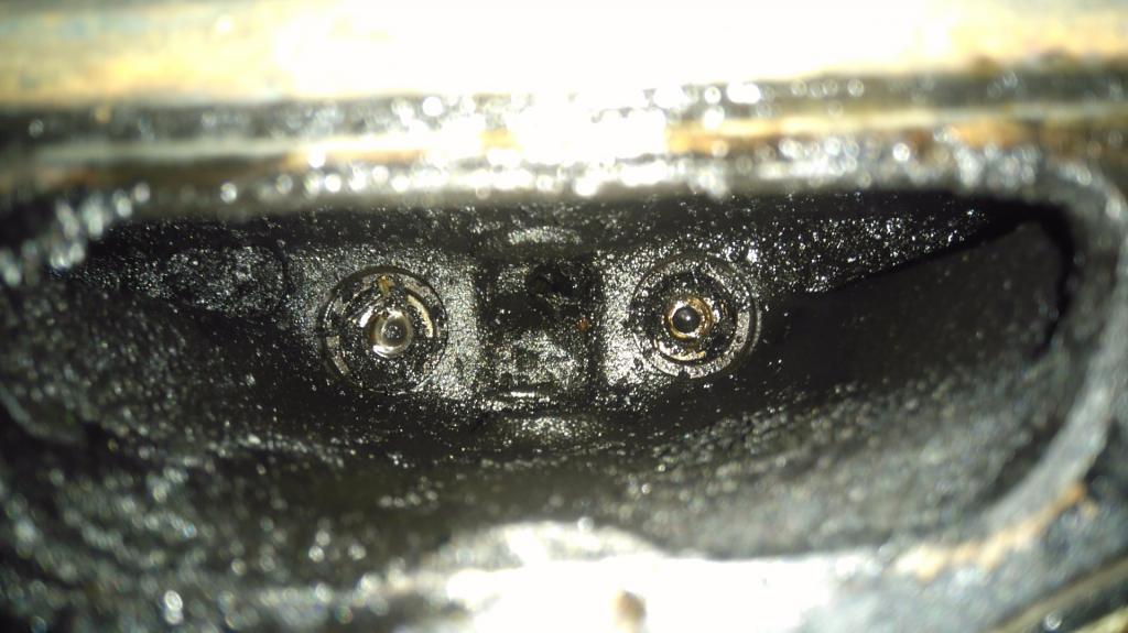

próg na tulei jest minimalny, na niektórych tulejach są jeszcze ślady honowania uszczelka pod głowicą z oznaczeniami Forda
					Ostatnio zmieniony 2017-01-11, 22:07 przez komin, łącznie zmieniany 1 raz.
Ciekaw jestem czy uda się uratować  ten silnik

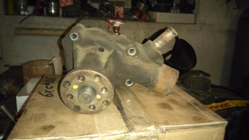

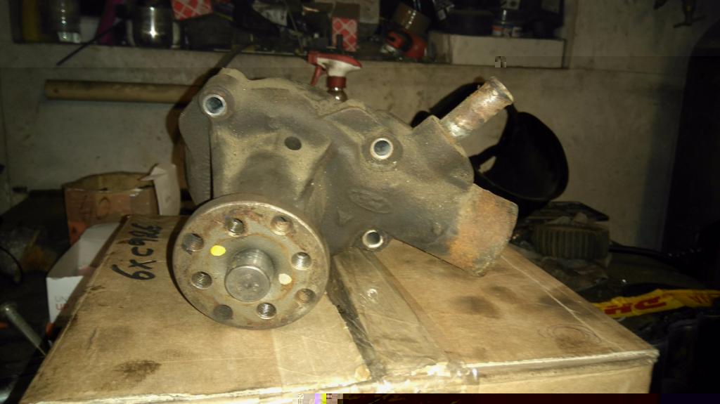

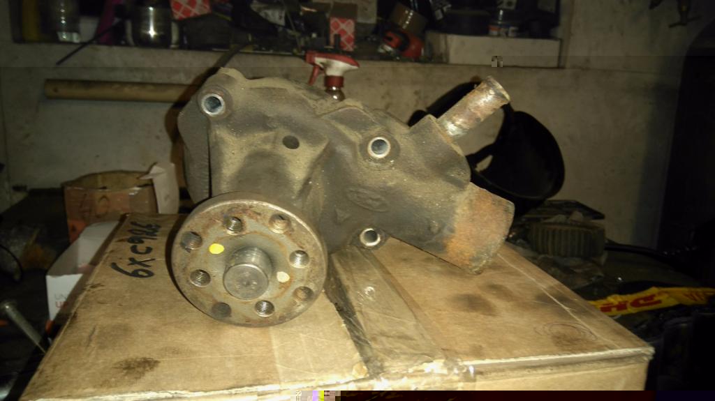

a mam pytanie, kupiłem pompę wody taką :
http://www.cjponyparts.com/water-pump-1 ... 970/p/WP1/" onclick="window.open(this.href);return false;
a zdemontowałem inną, taką na cztery śruby
Na szybko szukając znalazłem podobna pompe przy 250 ci
  potwierdzi ktoś  bo się bardzo zmieszane
Możliwe że masz założony silnik 250 ci, sprawdź kody na bloku
