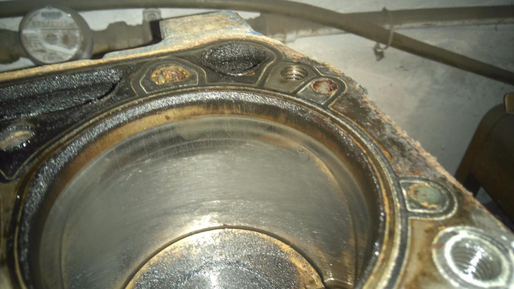

Mimo braku wpisów prace jako tako posuwają się, z blacharki zostało z grubsza wstawić poszycia nadkoli, kominy i zmienić poszycia drzwi no i kilka innych pierdół, ale prace własnie przez te pierdoły stoją , potrzeba wypiaskować parę detali ale jest za zimno na piaskowanie.
Natomiast prace ruszyły przy silniku, po półrocznym postoju u mechanika i trzykrotnym przestawianiu terminów postanowiłem odebrać silnik i zacząć we własnym zakresie działać.
Dziś z rana silnik dotarł przywieziony przez kuriera, koło południa wstawiłem na stojak silnikowy (200 złoty wydane na darmo) wieczorem głowica poszła na bok, a widok ukazał sie traki:
w tym tygodniu postaram się rozebrac dół może zawieść wszystko do obróbki :ok:
koledzy mówili żebym odpalał tak jak jest... a tu taki syf w środku że masakra

próg na tulei jest minimalny, na niektórych tulejach są jeszcze ślady honowania uszczelka pod głowicą z oznaczeniami Forda

Ciekaw jestem czy uda się uratować ten silnik :D

Możliwe że masz założony silnik 250 ci, sprawdź kody na bloku
